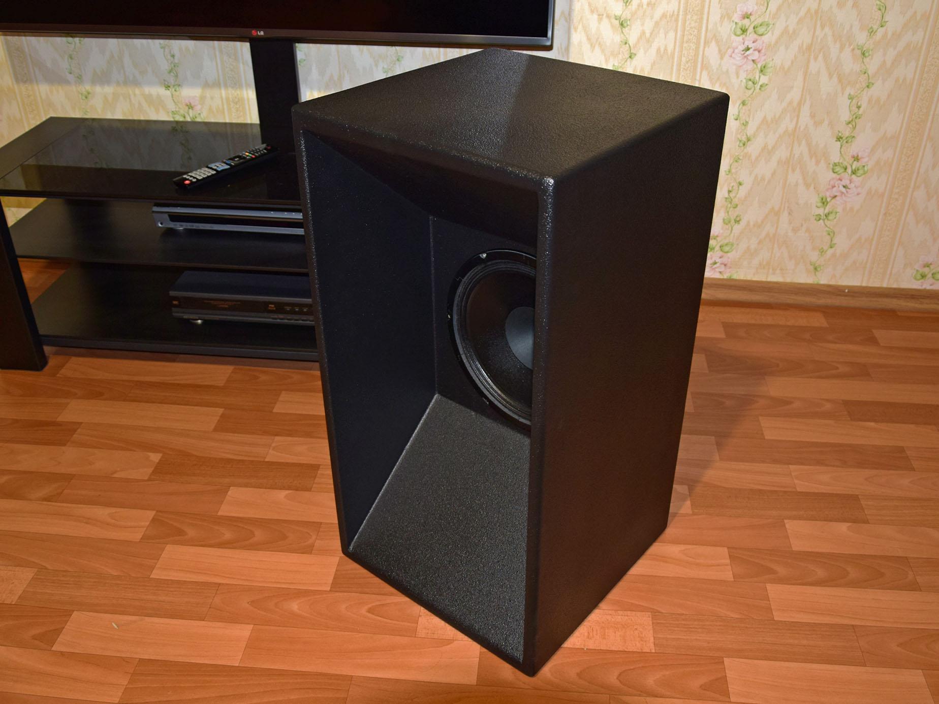

    Добрый день! Не так давно собрал рупор Рогожина на динамике Fonics HWC8-12MA300 (8 Ом 200 Вт). Колонка проектировалась под выездные мероприятия, питание поступает от аккумуляторов через DC-DC конвертер, с 24В до 48В. Пробные запуски осуществлял на усилителе на основе микросхемы TAS5630. При низкой и средней громкости всё работало отлично, но стоило выкрутить громкость ближе к максимальной, не проработав и пяти секунд, микросхема стрельнула, испустив сизый дымок... По итогу оказалось, что выгорели контакты питания правого канала на микросхеме. Отсюда вопрос, что могло пойти не так? Заявленные характеристики усилителя по нагрузке вроде не превышал. (Datasheet).
    Какие усилители ещё можете посоветовать для вышеуказанного динамика? Пересматривая разные варианты в интернете, на Алиэкспресс и в других подобных местах, пришёл к выводу, что усилители от 300 Вт и мощнее, даже D-класса, имеют биполярное питание. Проблемой для меня является его получение, т.к. уже упомянул, что колонка используется вдали от сети 220В. Есть ли какие-нибудь готовые решения (преобразователи, конвертеры) получения двуполярного питания из 12-24 В? На Алиэкспресс ничего толкового не нашёл, а делать самому криворукость не позволяет.

    Kalmar, TPA3255 - улучшенный аналог TAS5630. Тоже питание 48 вольт.

    Китайские Ватты отличаются от реальных. Микросхемы тоже поддельные. Микросхемные усилки даже на фирменных микросхемах я бы не рекомендовал. Слабые. При попытке выдавить с них чуть больше мощности горят.
    Вот эта игрушка на фото выдала что могла. И правильно сдохла в свой бюджет.
    ПРАВИЛЬНО. За халяву надо всегда платить.
    Вопрос независимого энергообеспечения мощной активной акустики тема серьезная. Хочешь громко и долго- таскай неподъемные батареи. Купи бензогенератор наконец.
    Или откажись от затеи. Значит не твое это.
    Если это понятно, реальные советы.
    Самое простое купить готовый автоусилок и пользовать его мостом.
    Средний усил даст 80Вт на 8Ом По идее этого хватит.
    Сгоревший усил от 4х аккумов давал столько же.
    Недостаток автоусилков - КПД всего усиления (преобразователь + усил в классе В) 50%
    Качество посредственное, если усил не дорогой.
    Если нужен усил Д класса, преобразователь напряжения для него можно использовать от любого готового б\у шного автоусилка.
    КПД всего усиления до 70%
    Усилок надо смотреть мощный сабовый! Он маленький и может содержать нужное напряжение.
    Хотя в основном усилки содержат преобразователи на 2*25-2*35 Вольт.
    Перед покупкой надо искать схему
    Для получения 200 Вт на 4 Ома надо 2* 55-60В
    На 8 Ом 100Вт.
    Вот такая недорогая конструкция https://www.ebay.com/itm/IRS2092-CLA...sAAOSw44BYdItB
    относительно неплохого качества с транзисторным выходом достаточно надежна.
    Требует минимум 2* 50 В. Снимал до 120Вт при 2*55В на 8 Ом.
    Внимание! Усилки D класса боятся перегрузки, особенном микросхемные. Летят только так.
    Надо контролировать выходную мощность! Mожно поставить к примеру вольтметр и смотреть на него при установке громкости.
    По идее можно домотать трансформатор готового усилка, желательно 4х канального, но надо понимать, что делаешь. https://www.drive2.ru/l/6735358/ Там есть ссылки.
    Заменить на более мощные или добавить транзисторы Преобразователя Напряжения, тоже выпрямительные диоды, емкости.
    Да в конце концов я бы собрал ПН сам. Не так уже и сложно. Схем хватает. Есть совсем простые на SG3524
    Если автоусилка с таким высоким напряжением не найти (не дешевый он), Можно купить 2 штуки усилков D класса, которые могут работать на 4 Ома и включить их мостом. https://www.ebay.com/p/Irs2092-HIFI-....c100005.m1851
    Вот эта конструкция точно даст 200Вт. И ты поймешь, что 200 Вт от твоего сгоревшего усилка ты не получал в принципе ни когда.
    Мостом конструкция по ссылке на включается. Нужен внешний ивертор сигнала.
    http://pro-radio.ru/sound/6536/
    Там есть схема.

    После того как микросхема TAS5630 сгорела, было принято решение перепаять её по отзывам на более надёжную TAS5630B. И действительно, усилок с новой микрухой прожил целую неделю, при чем гоняли его по-полной на всех порах! Но сегодня при работе на умеренной громкости, при отсоединении соединительного джека к плееру, произошёл щелчек, после чего усилок замолк и больше петь отказывается. При чём в отличии от прошлого раза, следов горения не наблюдается, микруха целая, на плате, как и тогда горит красный диод, мол ошибка... Что на этот раз могло пойти не так? Снова нужно менять микросхему? Кто работал с данными усилителями, обеспечивали ли вы какую-нибудь дополнительную защиту для них?

    Переходите на TPA3255.
