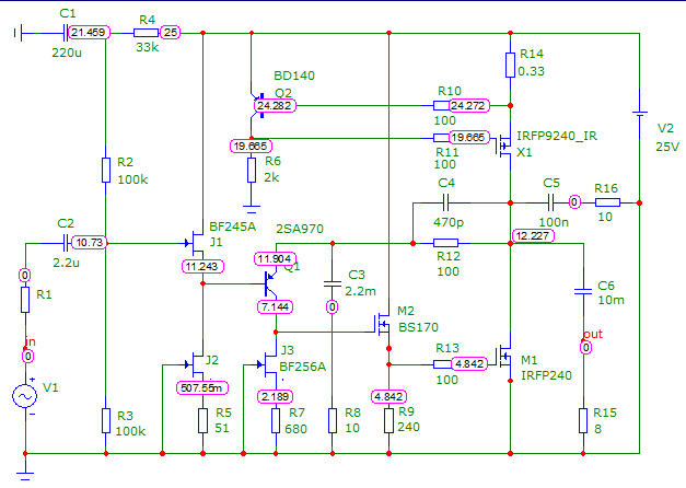

    Здравствуйте. завалялась у меня на компе схемка усилителя класс А. и вот по прошествию много лет,решил собрать в железе. не знаю,может здесь уже было подобное.. короче собрал-запустил. правда пришлось попотеть, т.к с перепуга попутал цоколёвку VT1. питание 25 вольт. мощность примерно 10 ватт. ребята,звук обалденен!!! понравилось больше худа.. вот схемка на ваш суд.
    выходные транзисторы греются просто адово!!!

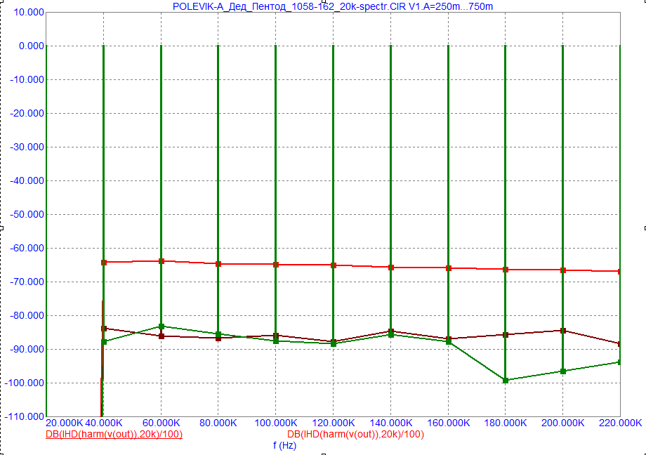

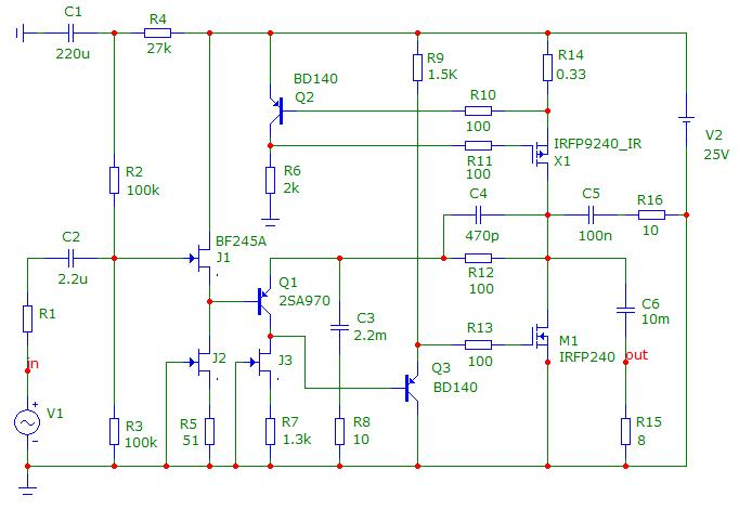

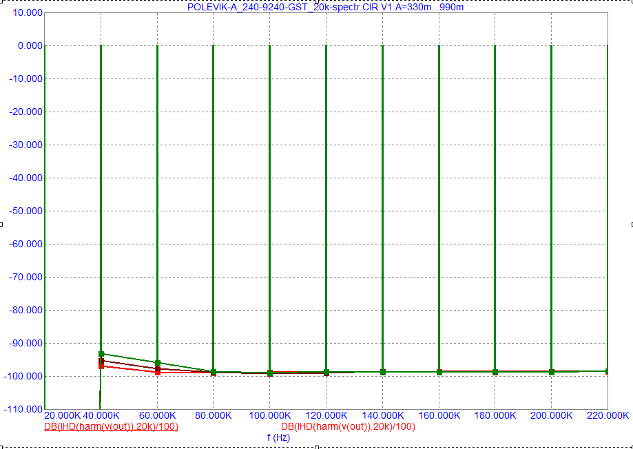

    По умолчанию Re: усилитель класса А на полевых транзисторах

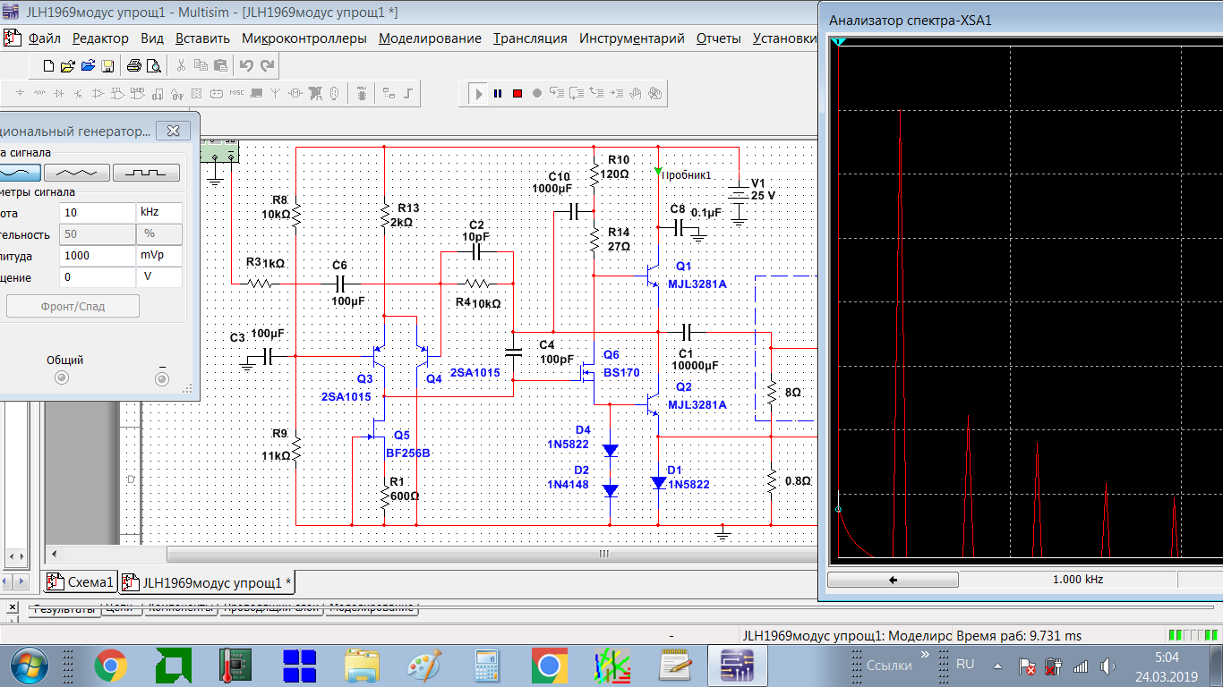

    это на 20кгц,а вот на 1 кгц первая схема будет иметь намного меньше искажений,попробуйте еще уменьшить резистор в истоке ИТ с 1.3к до 680ом и поставить транзистор bf256b с малыми паразитными емкостями емкостями
    и все таки этому ИТ намного комфортней при напряжении на базе(затворе) около 4...6в в первой схеме чем при 1.5...2в во второй
    ЗЫ эти схемы имеют очень низкий кпд хочу предложить схему работающую при токе покоя всего 500...700ма,транзистор BS170 нужно немного доработать -сточить корпус ТО-92 там где срез на 1...1.2мм и приклеить термоклеем или эпоксидкой на подложку от ТО-220,это снизит тепловое сопротивление кристалл-радиатор и увеличит его мощность, это нужно тк ток драйвера около 60...70ма
    диоды д1 и д4 должны быть шоттки стоят отдельно, а д2 обычный и или переход транзистора и он прикручен выходному транзистору или его радиатору
Название:	простой эконом.png
    Последний раз редактировалось Дед Пентод; 24.03.2019 в 06:27.

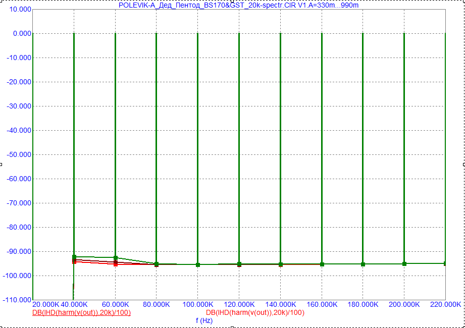

    у первой схемы полоса неискаженной полной мощности побольше при в 1,5 раза меньшем токе предвыходного каскада

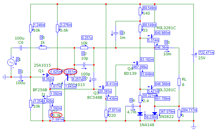

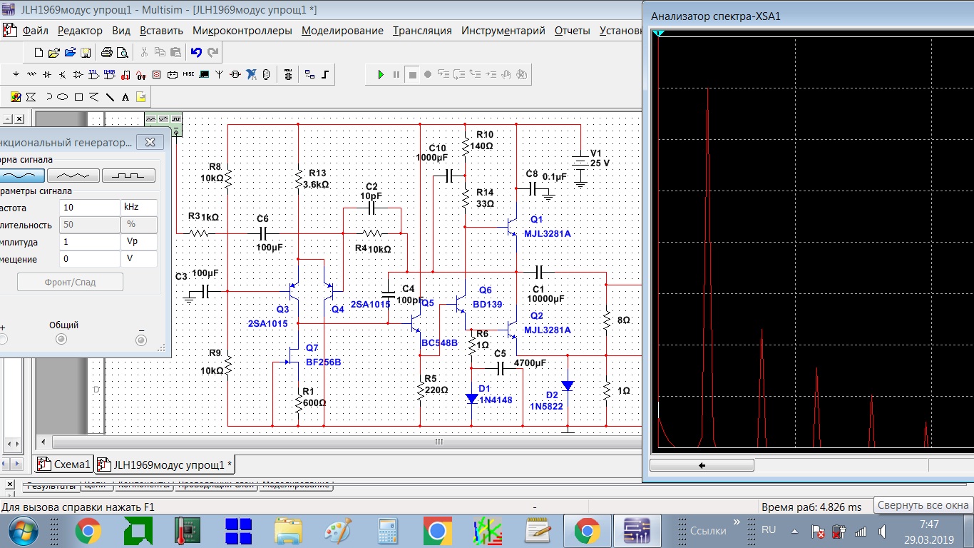

    Дед Пентод, а если в вашей схеме (пост 42) всё перевести на биполяры - сильно изменятся параметры. И если можно просимулируйте такую схемку. Пожалуйста, а то симулятором не располагаю.
    Завсегдатай Аватар для Дед Пентод
    12.01.2017
    2,939

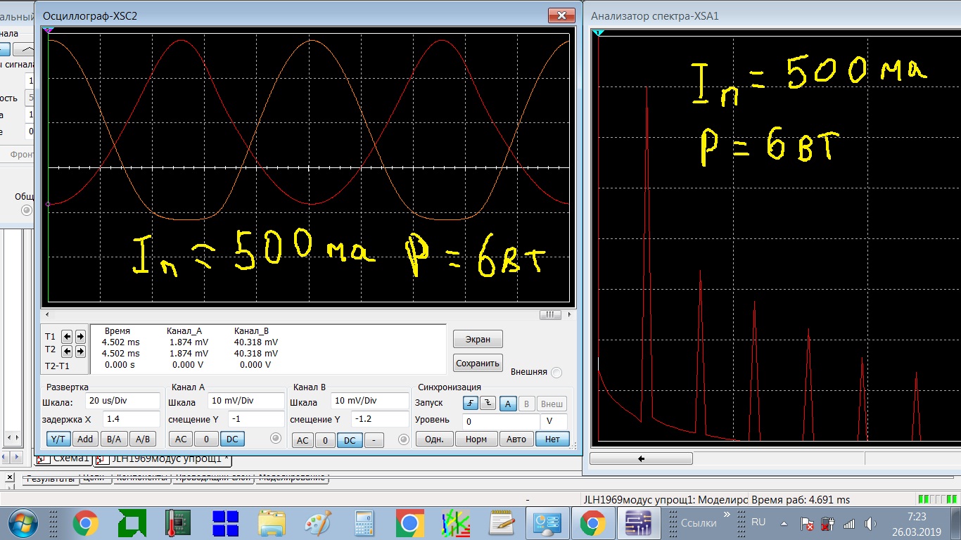

    MiSol62, если поставить в драйвер bd139(ток 50...70ма) а перед ним повторитель на вс5хх,2sc1815 и тд с током(5...7ма) то параметры не изменятся ,ИТ на J-фете привлекает простой и менять на биполярный не очень охота,можете поставить резистор 2...3к
    искажения хоть и увеличатся но все равно ниже чем в оригинальном худе и устойчивость выше чем с ИТ
    при наблюдении формы токов выходных транзисторов видно что они закрываются плавно без отсечек,а значит не будет искажений высших порядков, поэтому в усилителях класса А и подобных эконом А даже при бОльших искажениях звучание приятнее чем в АВ
    вот модель с измерениями на 10кгц спектр резко спадающий ток покоя 600ма но все работает хорошо и при токе покоя 500ма
Название:	эконом на бип.jpg
Название:	форма токов 500ма.jpg
    видно что нижний транзистор(желтым)закрывается плавно без отсечки
    вот при 3вт вообще все плавно
Название:	токи при 3вт.jpg

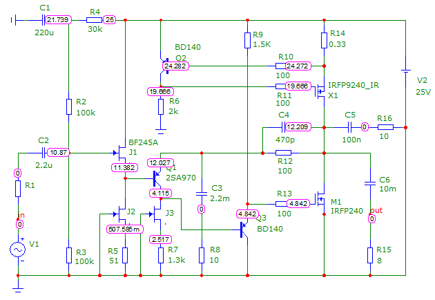

    Добрый вечер. Хочу задать свой вопросик. Если одни выходные транзисторы IRFP9240_IR и IRFP240_IR поменять на латералы 2SJ162 и 2SK1058, то характеристики не сильно ухудшатся? Или лучше не экспериментировать?
    12.01.2017
    2,939
    киса, должно быть только лучше
    17.05.2014
    г. Могилев
    1,971
    решайте сами

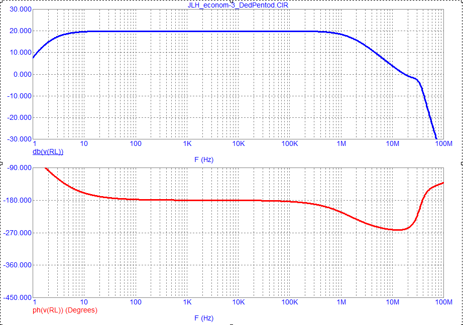

    Petr-1951, небольшая просьба-симульните в капе вот эту схему а то сим что то уж очень хорошо показывает, спектр именно на НАГРУЗКЕ и форму меандра пожалуйста
  11. #50
    17.05.2014
    г. Могилев
    1,971

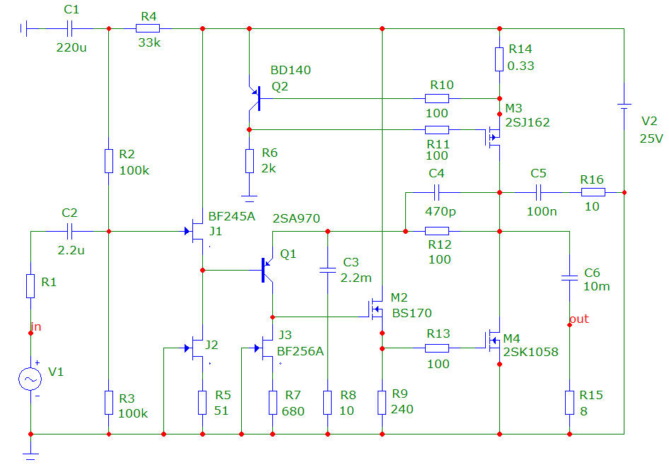

    в микрокапе схема не работоспособна, возбуд
    p.s. проморгал Миллера 100 пФ, с конденсатором см. ниже
    Petr-1951, ну так подкорректируйте,например С2 сделать 5пф а С4=150пф и по 1...2ом в базы выходников и 30...100ом в базу Q6,наконец 100ом в эмиттер Q3, возбуд не так страшно,лечится коррекцией,меня интересует влияние Д2 на искажения

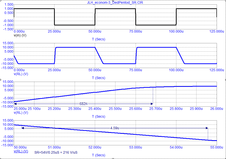

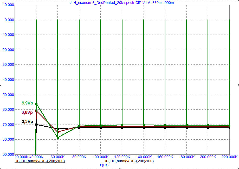

    Дед Пентод, какие характеристики Вы смотрите кроме Кг? но даже Кг нельзя посмотреть из-за возбуда. Переходите сами на микрокап и убедитесь в больших его возможностях
    с уважением, Александр Петров
    p.s. при съеме диаграммы Боде выше пропустил конденсатор Миллера 100 пФ
    вот SR c конденсатором
    и спектр частоты 20 кГц
    Petr-1951, а какой ток покоя получился в капе ?тоже 600ма(мерять без сигнала) и это спектр при какой мощности?со 100пф миллера получается нет возбуда ?????на картинке три кривые-какая что значит??? ничего не понятно,я понял что зеленая верхняя это спектр?
    с указанными на схеме номиналами ток покоя получился 330 мА, спектр при подаче на вход сигнала от от 330 мВ (черная) до 990 мВ (зеленая), 660 мВ - коричневая. Выходные напряжения нетрудно посчитать с учетом Ку = 10/1 = 10. С Миллером возбуда нет
