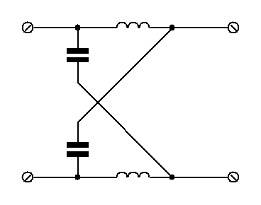

    Знаю, что приводить себя в пример - нескромно , но очень по теме.
    У моего ресивера 2 "лишних" канала (7.1), и они включаются биампингом. Я решил сделать "настоящий" биампинг с активными фильтрами. Выбрал 3-й порядок. Причин две:
    1. он, как и 1-й порядок, дает ровную суммарную АЧХ.
    2. в отличие от 1-го порядка "вражеские" частоты хорошо давятся, а это актуально, если у динамиков небольшой запас по частотному диапазону.
    Сделал фильтры Баттервота на 2,8 кГц, все ОК. Не буду сравнивать трудоемкость изготовления активных и пассивных фильтров 3-го порядка. Настройка фильтров свелась к подбору емкостей перед впаиванием в схему. И не поленился, собрал сумматор на ОУ - суммарная АЧХ линейна с точностью 0,2...0,5 дБ. (На самом деле вольтметр В3-38 имеет цену деления 0,5 дБ в районе 0 дБ, и деление большое, так что можно измерять с точностью +-0,1 дБ. И такая АЧХ и получилась. Я завышаю погрешность сознательно из-за того, что количество точек, где я мерял невелико - может где-то и пролезло большее отклонение).
    Ура! Подключаю все это к колонке, меряю суммарную АЧХ по звуковому давлению. Караул! Провал 6 дБ (я сначала намерял 3...4 дБ, но это не были выровнены уровни ВЧ и НЧ)!!! Откуда?
    Начинаю соображать - ВЧ динамик не утоплен в корпус, как НЧ, и его диффузор (с учетом конуса НЧ) на ~ 3 см впереди. На частоте 3 кГц эти 3 см = 120 градусов! А фильтры высоких порядков более чувствительны к фазовому сдвигу. Вот и получается, что в переходной зоне сигналы не суммируются, а вычитаются!
    Что делать? Сбацал фазовращатель на ОУ (фильтры-то активные!), покрутил - и все ОК! . Более того, его ФЧХ такова (угол "фи" растет с ростом частоты), что копенсирует разницу в положении динамиков в диапазоне частот ~ 1...6 кГц!
    Я еще не закончил это все, как закончу - опубликую. Но это большой пример пользы активных фильтров. Можно ли сделать пассивный фазорегулятор? Схема во вложении. А фазу регулировать меняя или оба С, или обе L
    Кстати, неправильно устанавливая сдвиг фаз, я увеличивал провал Суммарной АЧХ по звуковому давлению. Максимум до 25 дБ!!!
  5. #124
    Старый знакомый Аватар для Maniac
    06.10.2004
    г.Тверь
    565
    По умолчанию Re: Активные разделительные фильтры.
    3 порядок совсем не понравился... причина может быть кроется в компонентах, там у меня обычная импортная пленка (китай, целых три кондера на пути звука). На слух резковато и мертво как-то. Второй порядок лучше (бессель). На нем и остановился. Динамики, кстати срослись при противофазном включении (что не противоречит теории). Но это все для трехполоски: НЧ-СЧ.
    Есть еще одна особенность с активными фильтрами: регулятор громкости (перед ними конечно) должен иметь почти нулевое выходное сопротивление....
    ЗЫ Сравнивал АС с пассивными фильтрами и активными. Небо и земля. На пассивные пришлось забить.

    А киньте мне плиз схемку активного фазовращателя...
  8. #127
    30.05.2005
    2,177
    Фазовращатели
    • Тип файла: rar phaser.rar (9.3 Кб, Просмотров: 328)
    E=mc^2 ± 3 dB

    Так стоит всё-таки делать активный кроссовер с линейной фазой, обращая внимание на то, что фазы динамиков всё равно не совпадают?
    На уровне идеи витает мысль сделать обычный кроссовер (2й-3й порядок), а на выход пищалки поставить фазовращатель, который на частоте раздела эту фазу выравнивал бы?
