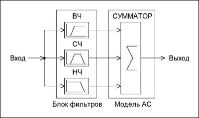

    приимущество активных фильтров - минимальные значения уровней собственных шумов, малое энергопотреблением, габариты и простотой исполнения ,а вообще трех полосный фильтр по принцыпу:трехканальный сумматор, обеспечивающий суммирование частотных компонент

    Я за Кресковски слежу не один год. У него трехполосная система действительно обеспечивает линейную (горизонтальную) фазу. И прямоугольник остается прямоугольником по ЗД в точке прослушивания. Но обеспечивает она ее путем сложения (читай - вычитания) в воздухе волн, создаваемых разными головками. Мне это не нравится. И по лишней внеполосной нагрузке на головки и по самому методу вычитания. Но самый главный вопрос я задаю - нужно ли получать прямоугольник по ЗД такой ценой? Нужен ли он, при том, что все остальное получается ущербно?
