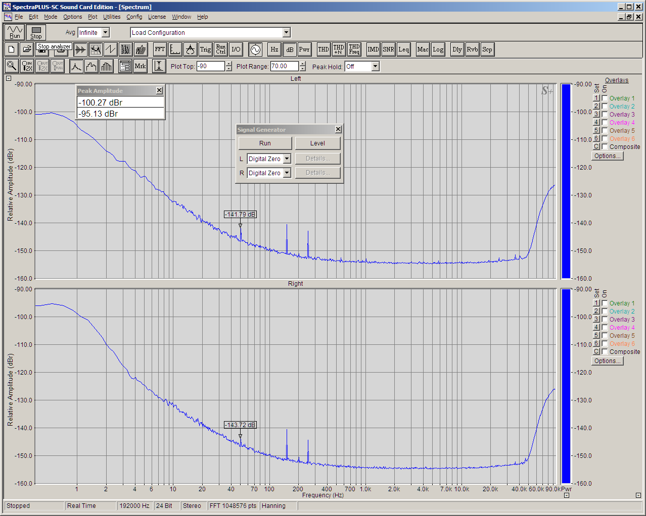

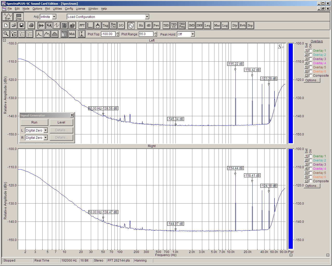

    По умолчанию Re: ASUS Xonar U7 MKII
    gidagap, у тебя так?
    Это асио 24 бита 192 кГц уровни входа (лин) и выхода (наушники) 0 дБ. Торчат палки на 12000, 24000, 36000 Гц и далее. При семплрейте 96 кГц - чисто.
    Подъём полки в области НЧ тоже не радует. Наверное это фликер электролитов по входу АЦП и выходу ЦАП, не разбирался пока с этим.
    ЗЫ. Напутал чуток: это картинка 16 бит, но 24 - такая же.
    ЗЫ.ЗЫ. Это глюк драйвера, либо прошивки см6632ах, т.к. он то есть, то нет. Нажмите на изображение для увеличения.

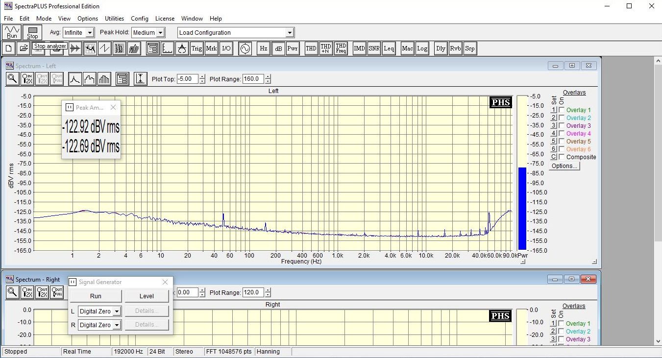

    Установил программу, попробовал разобраться, но, возможно, учел не все.
    Получилось как-то так.
    Последний раз редактировалось gidagap; 18.03.2018 в 17:28.
    Аватар для Deemon1970
    19.02.2013
    Нефтекумск
    1,312

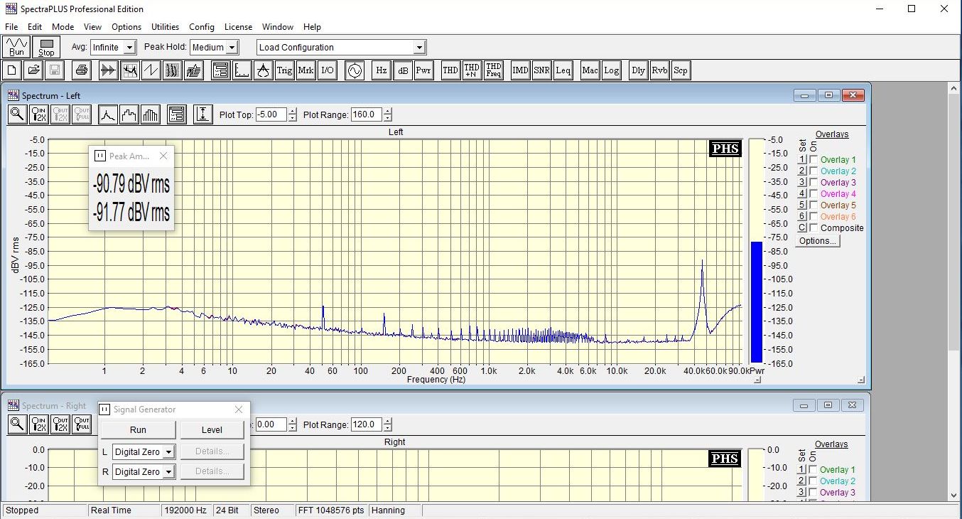

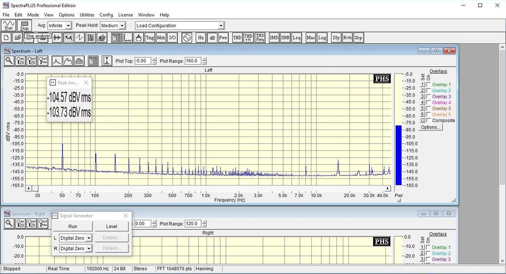

    gidagap, спасибо, что тратишь своё время. Если не трудно, сделай скрин на весь частотный диапазон, кнопка "out full" сверху слева. А ещё лучше, сохранить и выложить файл OVL. Режим asio? У меня с этой картой asio работает без проблем.
    С уважением. Дмитрий.
    Новичок Аватар для gidagap
    17.01.2012
    Беларусь, г. Витебск
    Deemon1970,
    Похоже, в моей версии программы (не SC edition) нет поддержки ASIO.
    Сделал измерения 2 раза, первый раз не понравилось, переключил карту в другой USB порт - стало лучше.
    Кнопка "Save" в программе не доступна.
ID:	315536 Нажмите на изображение для увеличения.

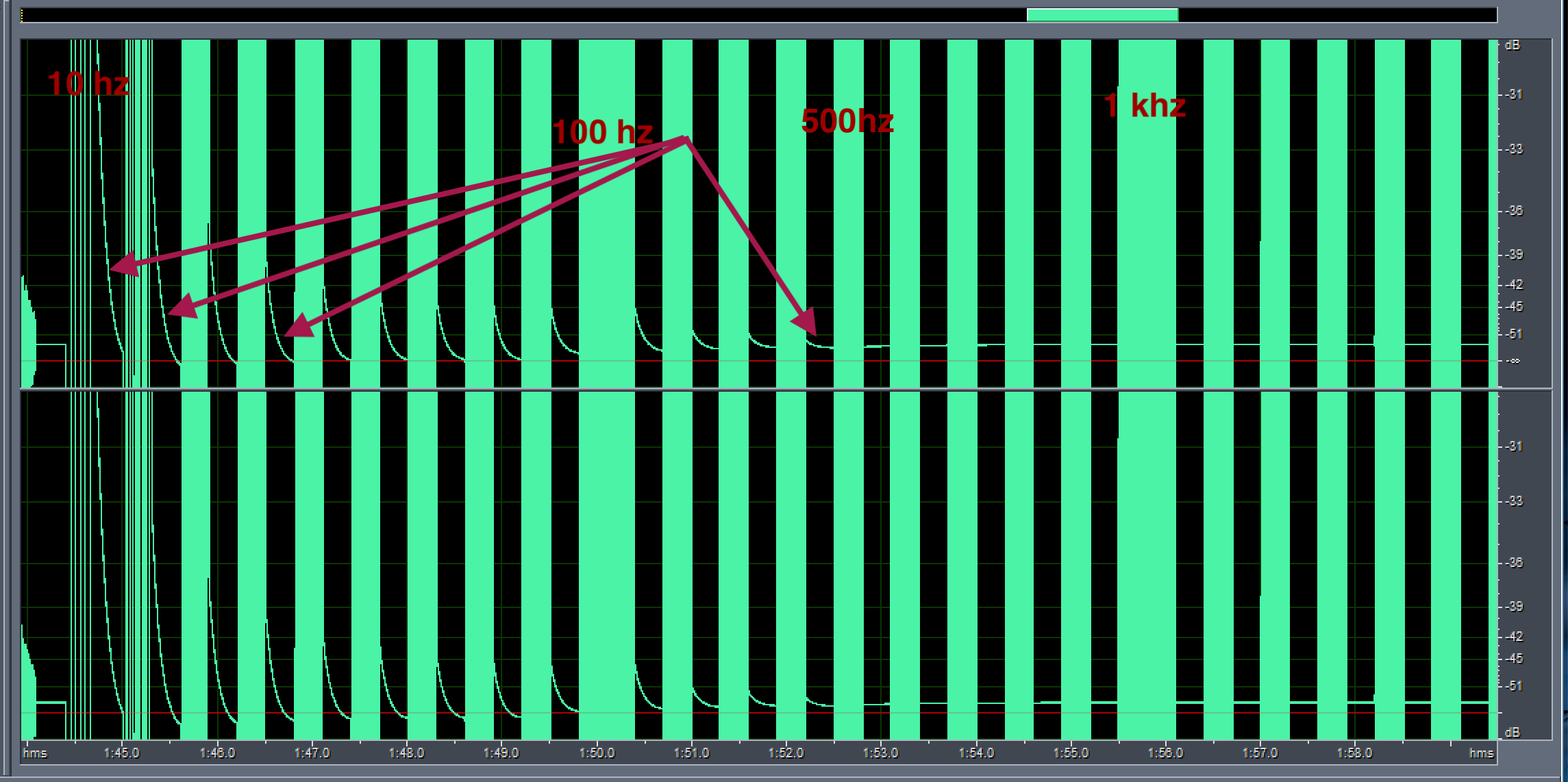

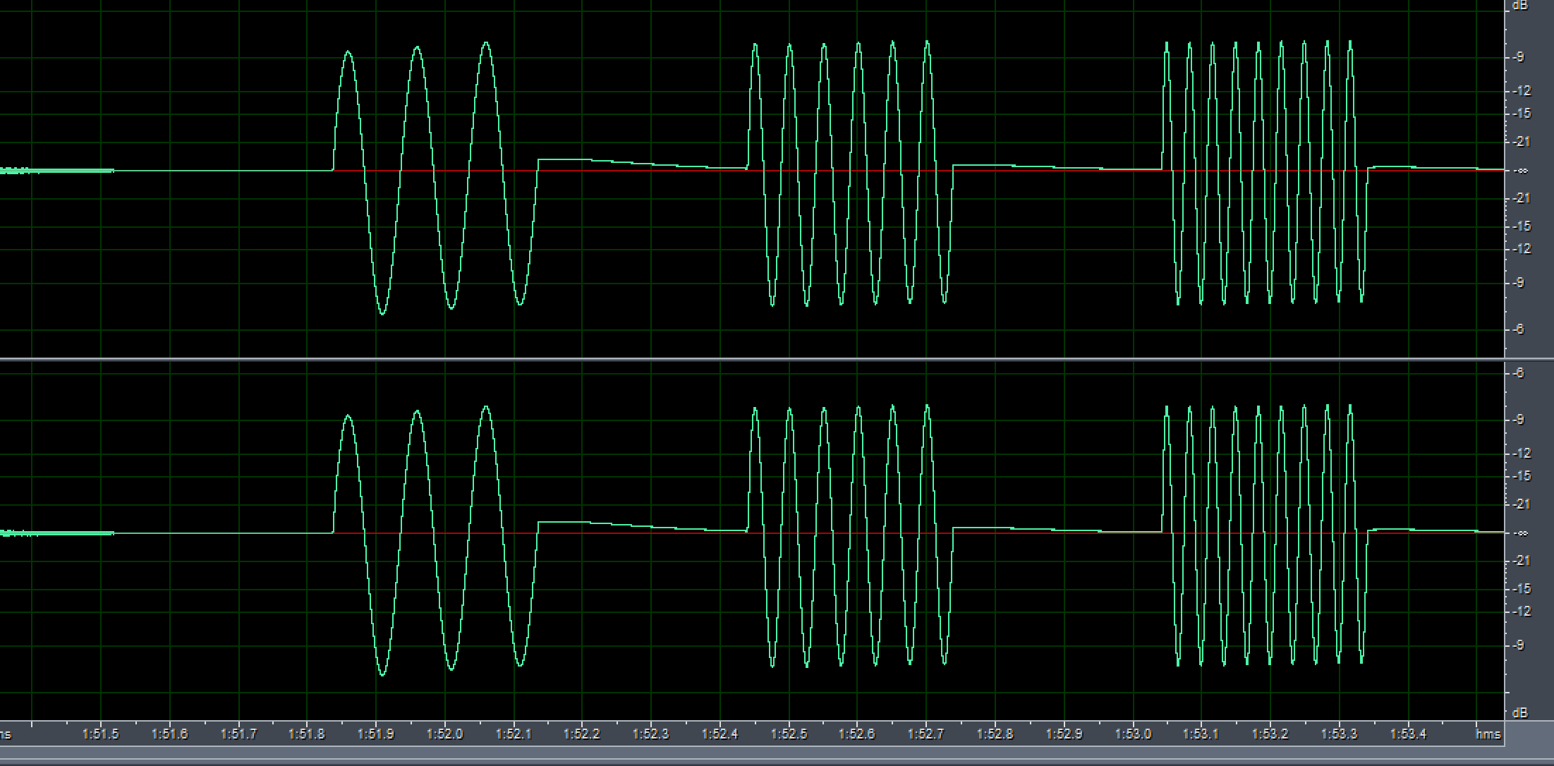

    Добрый вечер!
    Прошу помочь призвать к порядку(зачеркнуто) нормальной работе карту Asus Xonar u7 mkII
    На карту подаются тестовые сигналы частотой 10-20-30---100-200-300---1000-2000 гц ... и так далее
    Амплитуда примерно 1 vrms , но картина работы карты не меняется в лучшую сторону ни при увеличении, ни при уменьшении тестовых сигналов.
    Выглядит примерно так:
    карта выход тюльпаны ( или наушники - одинаково) вход линия самой карты (ADC CS5361)
Название:	out u7mk2 dac  in u7mk2 adc CS5361 .png

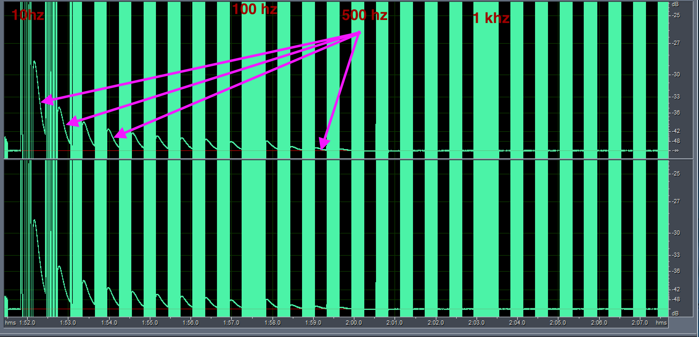

    карта выход тюльпаны или наушники- вход ацп OLIVIN2 от Алекса Торреса
Название:	out u7 mk2 dac  rca  in olivin2 .png

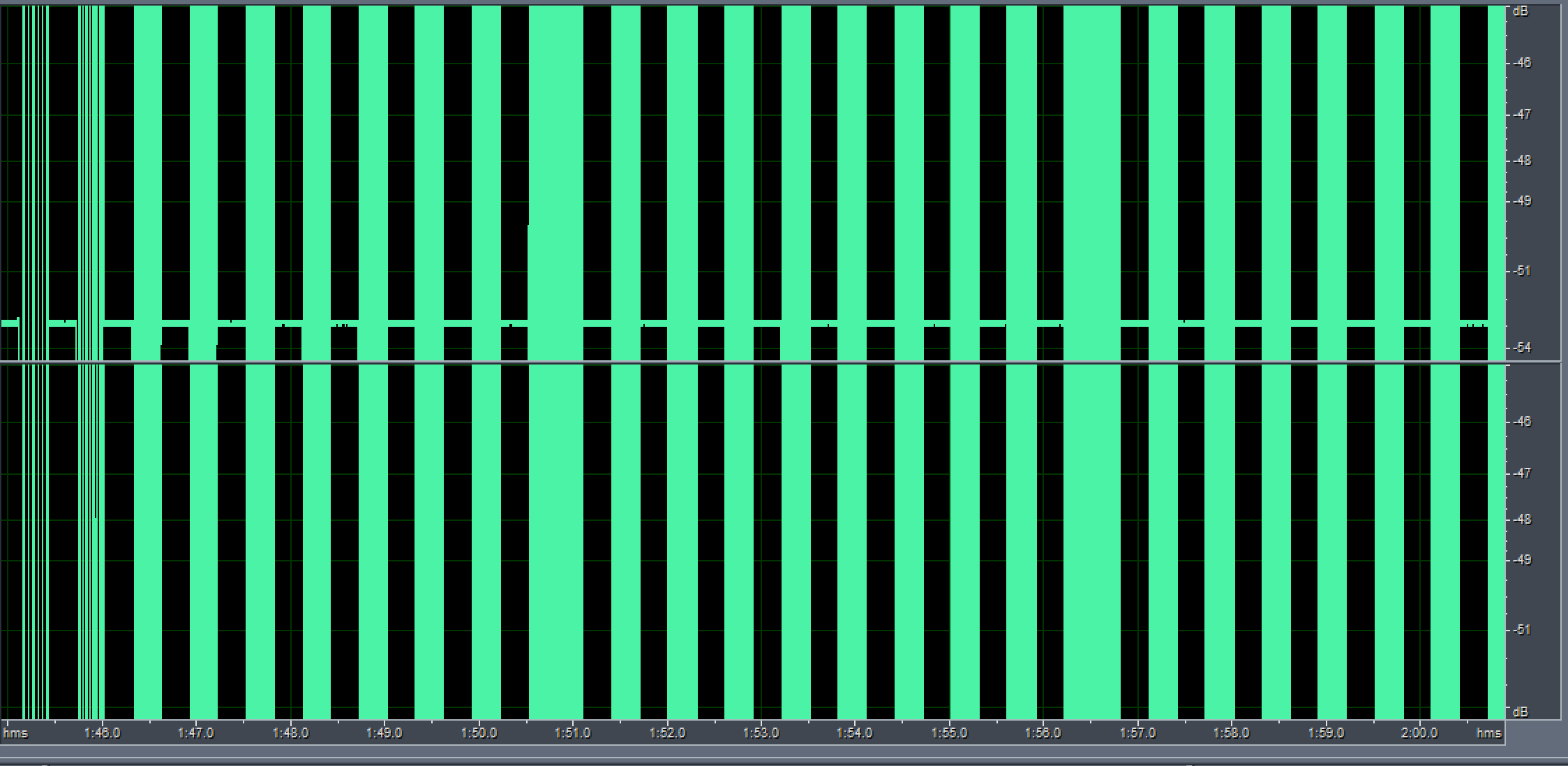

    А это так выглядят сигналы 10-20-30 Гц по амплитуде
Название:	10 гц 20 30.png
    От 10 гц до примерно 500 гц по убывающей амплитуде идут переходные процессы , сама амплитуда сигналов имеет тенденцию к росту и замедленному спаду.
    Для сравнения , на значительно большем масштабе , у иных цапов ничено подобного не наблюдается, прием сигнала на ацп Оливин2 ( автору ацп еще раз спасибо за качественный прибор!)

    Что в карте не так, подскажите, пожалуйста.
    + питание на микрофон выключено по методу gidagap, до этого переходные были еще больше...
