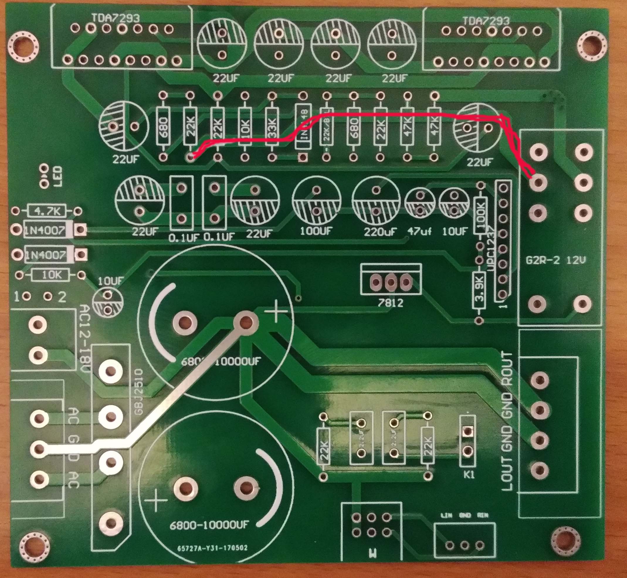

    Купил красивую плату такую, насыпал деталек, вроде работает , но сигнал из одного канала проникает в другой, причем не взаимно, то есть правый идёт в левый, а левый в правый нет, как найти где собака зарыта есть какието мысли ?. Схема собрана по даташиту.

    Может ли дать наводку такой длинная дорожка под всеми деталями другого канала?

    При такой дурацкой разводке всё может быть. Ищи, где сильный сигнал одного канала (выходные цепи) проходит близко от входных второго канала. А лучше сделай печатку по новой- симметрично и с разделением питаний.
