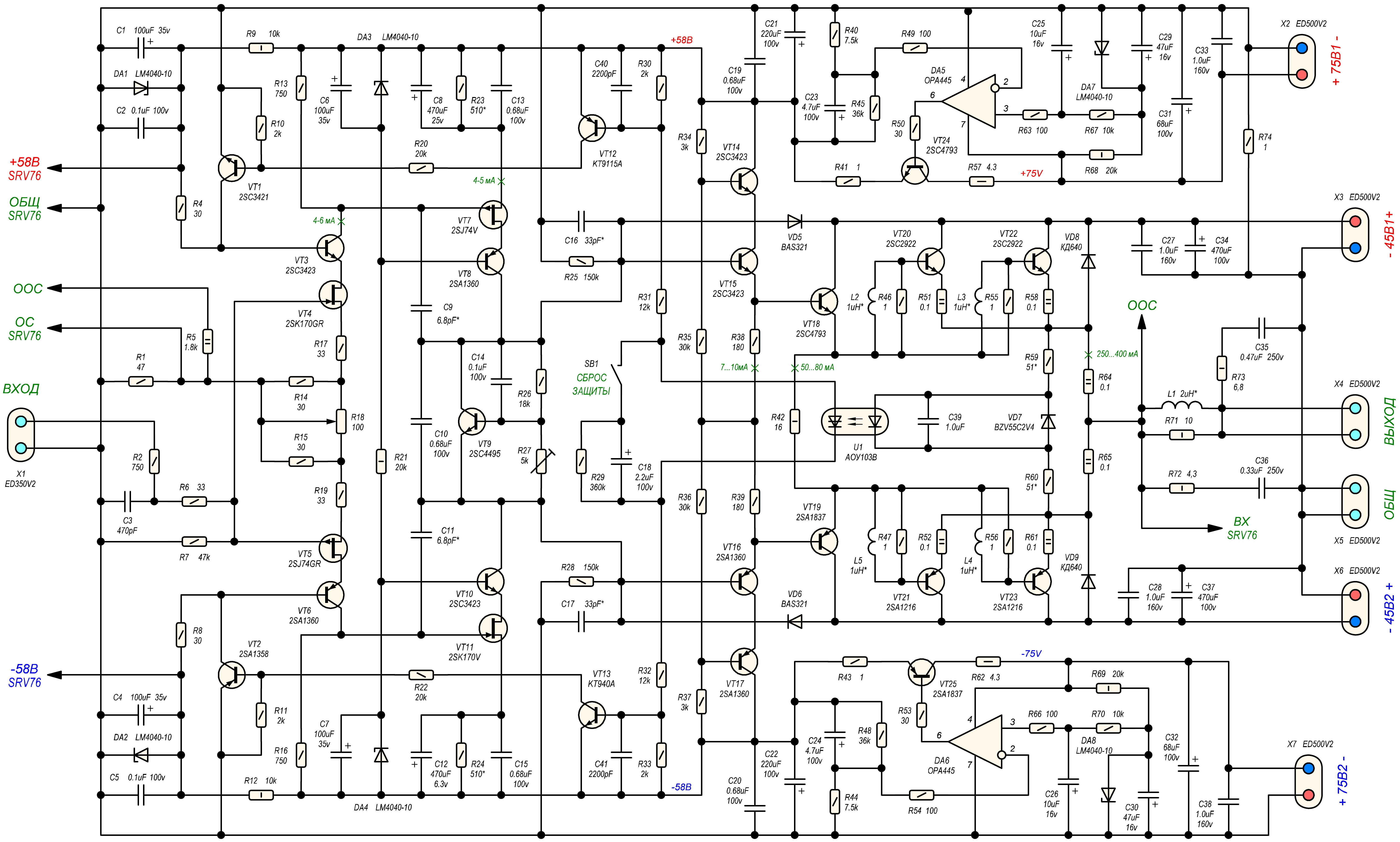

    Поздравляем с новой конструкцией!
    Завсегдатай Аватар для fakel
    30.11.2007
    11,170
    По умолчанию Re: Усилитель мощности Lynx PA76
    Дроссельки в базах ВК - большой плюс! К сожалению, подавляющее большинство разработчиков незаслуженно игнорирует это решение
    ---------- Сообщение добавлено 14:54 ---------- Предыдущее сообщение было 14:49 ----------
    Резисторы 0.1 ом последовательно с нагрузкой - неудачное решение, уж лучше еще один оптрон параллельно штатному поставить, запитав оба от эмиттеров своих ВК
    ---------- Сообщение добавлено 14:58 ---------- Предыдущее сообщение было 14:54 ----------
    R34 R37 бесполезно нагружают первые буферы ВК, снижая их входное сопротивление и вводя нелинейность базового тока в сигнал. Понятно, что такое решение - вынужденная мера для запитки ОБ верхних этажей следящим напряжением, но тут лечение хуже недуга.
    ---------- Сообщение добавлено 15:00 ---------- Предыдущее сообщение было 14:58 ----------
    Вторую ступень ВК тоже можно было бы запитать от повышенного напряжения - мощности стабилизатора хватит
    13,141

    Сагги не игнорирует ))))
    Ждем его разгромную отповедь научно обоснованное мнение
    По мне - так хорошее решение, правда каждый дросселек надо подбирать к своему транзистору, осциллом в базу тыкать и смотреть на предмет звона
    Никак могу привыкнуть к манере Андронникова рисовать землю по периметру схемы. Там за периметром горят... светодиоды и одинокая катушка звенит
    R42 - зашунтировать конденсатором
    R18 обязан быть очень качественным - через его движок идет сигнал, и он в низкоомной цепи местной ООС
    Разное пороговое напряжение входных полевиков приведет к смещению нуля, если балансировать R18 по минимуму четных гармоник, или к появлению 2ой гармоники, если выставлять по нулю на выходе. Поэтому интегратор необходим. Очень качественый интегратор - через него ответвляется ток сигнала (обратный провод)-
    Или, если без интегратора, придется организовывать раздельную балансировку по постоянке и переменке, а это электролиты в цепи истока, и неизвестно, что хуже

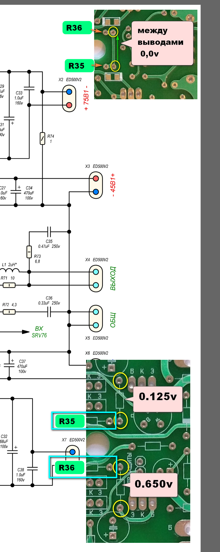

    Доброго времени суток, господа форумчане!
    Собрал Lynx PA76.
Название:	Lynx PA76_000002_cr.jpg
    Схема с сайта lynxaudio, номиналы некоторых резисторов, конденсаторов и выходники (вместо 2sa1216/2sc2922 у меня sa1215/2sc2921) в моей версии отличаются (собирал по монтажкам).
    Не выходит запустить. Платы куплены у автора. От него же получал до сих пор помощь в виде терпеливых советов, однако, уровень моих познаний в радиоэлектронике «первокласный» .
    Получил от Lynxa вот такую подробную инструкцию по покаскадному запуску устройства и не смотря на это некоторые моменты остаются для меня неясными.
    Инструкция (привожу часть):
    «1. Первоначально от усилителя отключают выходной и предвыходной каскады, цепь ООС и диоды VD5/VD6, резистор R27 - в положение максимального сопротивления и производят проверку входной части - то есть всего того, что питается от +/-75В. первым делом проверяете работу стабилизаторов +/-60В (с ОРА445).
    2. далее смотрите режимы по постоянному току входного каскада и УН - т.е. 10В на базах "верхних" транзисторов каскодов входного каскада и по 10В (но уже относительно линий питания!) на базах транзисторов каскодов каскада УН.
    3. Далее смотрите постоянный потенциал в точке соединения эмиттерных резисторов первого повторителя ВК (который питается от +/-60В) и устанавливаете его равным нулю потенциометром в первом каскаде. если всё нормально, подаете на вход сигнал 1...3 кГц (несколько милливольт, без ООС усиление будет очень большим!) и смотрите сигнал в той же точке соединения R38/R39. неискаженная амплитуда (до ограничения) должна достигать порядка +/-45...50В. Убеждаетесь в отсутствии следов самовозбуждения. Покрутив R27 убеждаетесь что ток покоя первого повторителя меняется (по падению на R38/R39)»
    Мои действия:
    Запускал один канал, пока без предвыходного и выходного каскадов.
    R27 выкрутил на максимум (4.82Ома), отпаял диоды, левую ногу R5 (резистор ООС)
    Замерил напряжение между левым и правым плечами, для этого воспользовался отверстием на плате около DA3 и 4, напряжение было 116В, т.*е. по 58В на плечё.
    «Режимы по постоянному току входного каскада и УН - 10В на базах "верхних" транзисторов каскодов входного каскада и по 10В на базах транзисторов каскодов каскада УН.» - Опять-таки воспользовался отверстиями около DA1-4, тут было ровно по 10В. Надеюсь, что действовал правильно.
    Замерил падение напряжения на резисторах R38 = 125mV и R39 = 650mV, т.*е.
    I=V/R = 0.125/182 = 0.0007x1000 = 0.7mA
    0.650/182 = 0.004x1000 = 4mA
    Нормальные ли это значения и различия в напряжениях на R38/39?
    Замер напряжения между R38/39 даёт «0,0v». Красный щуп мультиметра на правой ноге R38 черный - на левой R39: не уверен, что так правильно, скорее надо было измерять на левой ноге R38 и правой R39, т.*е. фактически на эмиттерах транзисторов VT15,16 и делить на сумму сопротивления R38/39 (182+182=364 Ом). Кручение движка R18 100 Om (Баланс) напряжение на R38/39 не меняет. Так же и R27 (Ток покоя). Хотя я побоялся их много накручивать, всего по 10-15 оборотов. Вообще по даташиту резисторы 3296W должны иметь 24 оборота, однако я считал где-то до 40, а движок все продолжал крутиться и крутиться. Сделал оборотов 50-60 пока не послышался легкий щелчок. Как-то странно, никакого упора, просто щелчок, да ещё и эти 60 оборотов, что бы выкрутить R27 на полное сопротивление. R18 сколько не крути, но запаянный на плате он даёт неизменные 32 Ома.
    Хотелось бы узнать, что из этого было сделано правильно, а если не правильно, то как надо? Куда тыкать щупами мультиметра?
    P.S.: Допустимо ли использование транзисторов с разным коэффициентом усиления. Если 2SA1215-Y, а их комплементарная пара 2SC2921N-О — это рабочее сочетание или быть беде?
    Заранее спасибо всем помогающим!

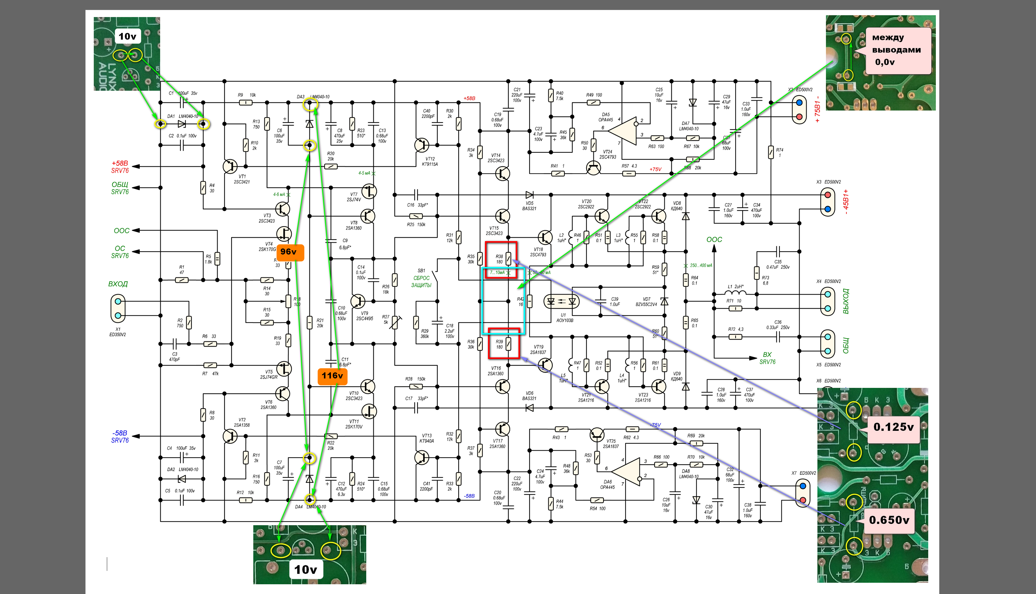

    Картинка в правом верхнем углу - Вы подключили щупы мультиметра к точкам обведенными желтыми кругами и хотели получить напряжения отличное от нуля, или я неправильно понял текст написанного?
    Новичок Аватар для Aivill
    31.03.2019
    МО
    Вы все правильно поняли. Замер сомнительный, но как ещё можно понять выражение строку про точку соединения эмиттерных резисторов? Я подозревал, что в этом месте получить что-либо кроме нуля вряд ли возможно.
    R38-39 – они ведь и есть эмиттерные резисторы для VT15-16.
    На правой верхней картинке оборотная сторона правой нижней картинки (платы). И желтыми кругами обведены правый вывод R38 и левый R39.
    Ищу точку соединения эмиттерных резисторов
    Последний раз редактировалось Aivill; 05.04.2019 в 12:01.

    Цитата Сообщение от Aivill Посмотреть сообщение
    Замер сомнительный
    Танцевать надо от питания. Проверить напряжения на выходе стабилизаторов под нагрузкой.
    Нет. не нормально. Схема симметричная.
    90% сборщиков косячат при сборке.
    R27 должно быть 4.82кОм а не 4.82Ом, иначе можете сжечь выходный каскад.
    Замер напряжения на R38/39 должен производиться относительно земли.
    Выставлять максимальное сопротивление R27 нужно с помощью мультиметра, а не по оборотам.
    Верно, было 4.82кОм. Ошибся при наборе текста.
    А тут можно подробней. Красный щуп на какую ногу R38 или 39? Там где они соединяются друг с другом или между эмиттером VT15 и R38. А черный шуп? Земля на входе?
    Так и было. Крутил и контролировал мультиметром.
    Там где соединяются между собой.
    Можно и там, но желательно на силовой земле.
