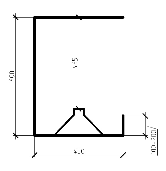

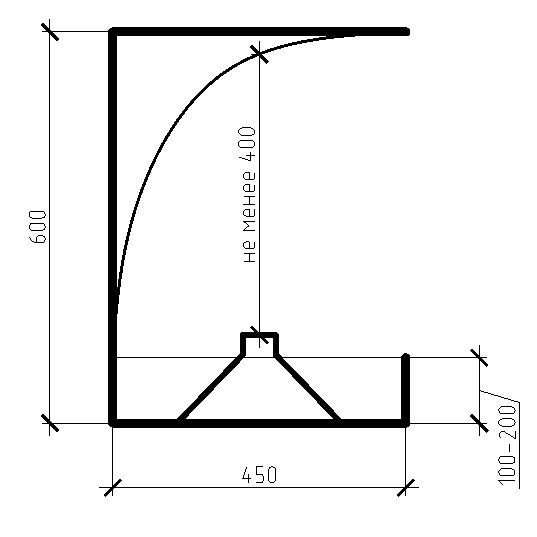

    Доброго времени суток.
    Как по вашему мнению, приведенная на схеме конструкция (вид сверху, динамик на фронтальной поверхности) Нажмите на изображение для увеличения.
ID:	313255или как вариант Нажмите на изображение для увеличения.
ID:	313256 , без верхней и частично без боковой стенки, с внутренним покрытием из звукопоглощающего материала будет звучать как "открытый ящик"? Как влияет на звук наличие (отсутствие) верхней стенки?

    Подобное решение иногда применяют в гитарных комбиках, при использовании высокодобротных головок для формирования звучания инструмента.

    А для домашней акустической системы?
    Для середины выше 250-300 Гц вполне подходит.
    Там акустическое короткое замыкание не существенно.
    А остальное баловство...

    У меня как раз проблема для низкочастотного динамика, как оформить 6гд-2. Понимаю, что лучше всего это щит или ОЯ, но чтобы ОЯ играл, нужно не менее 30-40 см до задней стены и минимум 70-100 см, чтобы сбоку ничего не было. Муки творчества у меня вызваны объемно-планировочными характеристиками помещения, где будут стоять АС, проще говоря угол комнаты. Стены этого угла мне демпфировать никто не даст, проще это сделать со стенками ящика. Но как это будет звучать? Может кто сталкивался с подобным? Ставить эксперименты нет возможности. Если идея стоящая, собираю в мастерской, привожу домой и ставлю жену перед фактом.

    Есть 6гд-2, есть задумка как его оформить (без боковой и верхней стенки) как на схеме, вопрос: есть смысл так заморачиваться или нет?
    old chap Аватар для subsonic
    07.10.2007
    11,588
    По умолчанию Re: Открытый ящик?
    Нет, в частности, применительно к данной модели головок.

    Существует мнение, что ПАС можно установить в любое место ящика, отсюда вопрос к теоретикам, и надеюсь к практикам (если таковые имеются), как измениться звучание 6гд-2 если в таком ящике отсутствие верхней и боковой стенки заменить на установку верхней крышки и вместо боковой стенки ПАС?
