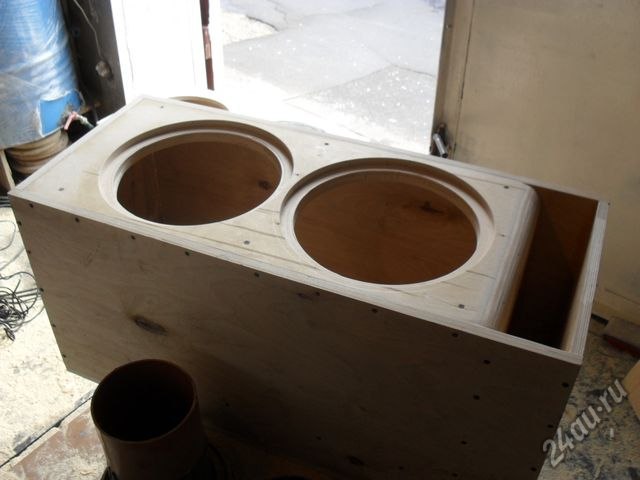

Добрый день уважаемые завсегдатаи этого форума. Я можно сказать с детства люблю и уважаю звук и все что с ним связано. С горшка отец "посадил" меня на Pink Floyd со всеми вытекающими ) но не суть. А суть вот в чем, недавно я послушал как играют без корпуса 10гд-34 и был оочень удивлён. Мне очень они понравились. И решил я сделать для себя полочники. Замут такой: 6 10гд-34 и 2 пищалки Visaton TW 6 NG/8. Оформление - щелевой фазоинвертор. Для меня эстетика много значит в акустике. Я увлекаюсь акустикой. Её красотой. И хочу сделать себе такого рода полочники. Помогите с советом. если кто может помочь, я готов выслушивать конструктивную критику. Хочу в итоге получить что-то типа этого только с 4 отверстиями. Прошли те школьные годы когда я "собирал" басовики на основе советских колонок и выжимал из них максимальное давление. Теперь хочется хорошего благородного звучания для прослушивания Dire Straits да Chris Rea Вопросы: на какой частоте резать? Как правильно рассчитать щелевой фазик?
