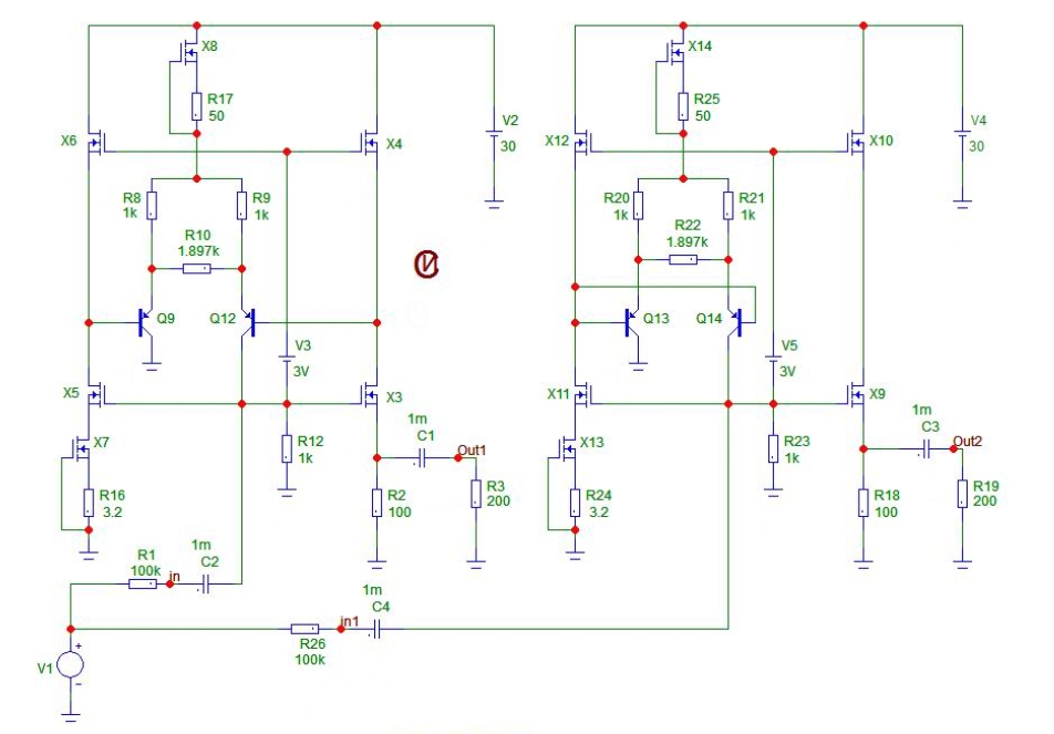

    Цитата Сообщение от карабас123 Посмотреть сообщение
    Игорь Иваныч, колись, давай, что такого нового придумал.

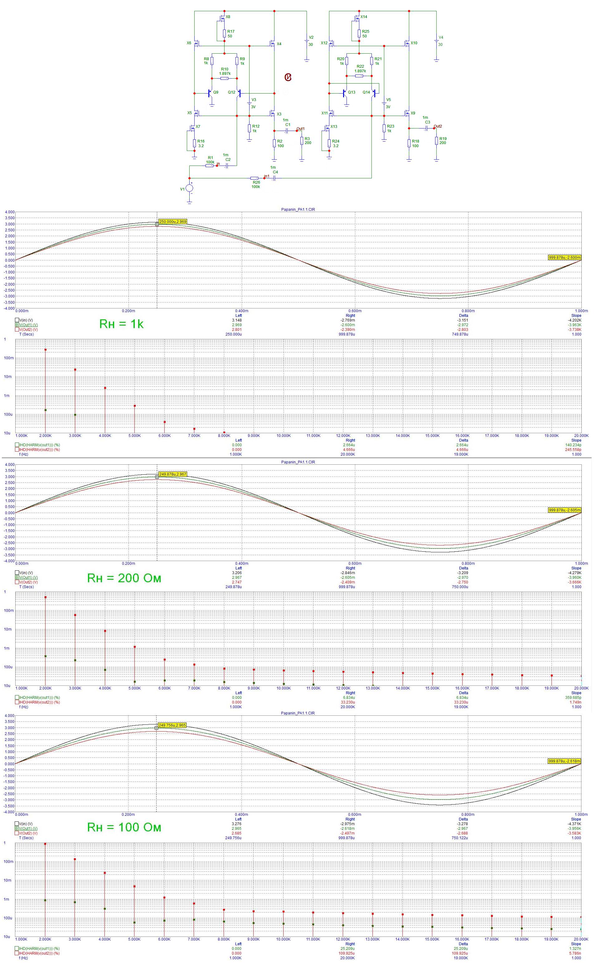

    Да не жалко, смотрите. Это предварительная схемка для варианта с конденсатором на выходе.
    На рисунке 2 схемы - с коррекцией и без. Ниже картинки выходного напряжения и спектры для разных нагрузок.
    Резисторы R1, R26 имитируют выходное сопротивление УН, а резисторы R12, R23 нагрузку УН, (как и Папанине она равна 1к).
    Дифкаскад на Q9, Q12 измеряет изменение напряжения затвор-исток транзистора X4, (предполагается, что оно такое же, как и у X3), и подает компенсирующий ток на R12.
    X3, X4, X6 должны иметь близкие характеристики. Все полевики в модели BSP129. Выходное сопротивление по симулятору порядка 0,17 Ом, (4,7 Ом без коррекции).

    По умолчанию Re: Проект выхлопа для I/U на резисторе - Папанин
    Мелковато, Игорь. Ничего не разобрать. Нельзя ли покрупнее схему выложить?
  10. #169
    29.05.2012
    город-герой Ленинград
    1,367
    Сухоруков Сергей, откройте полноразмерный оригинал, нажав еще раз на превью.

  11. #170
    11,124
    Мелковато
    очень крупно, нажимайте на картинку несколько раз, она откроется в новом окне
    Игорь, а величина C1 действительно такая?
  14. #173
    18.02.2011
    Петербург
    4,754
    А что смущает? 1000 мкФ не так уж и мало. Прикиньте постоянную С1R3. Получается граничная частота меньше 2 Гц.
    Это куда прикинуть, да и где там тыща?
  16. #175
    13,173
    где там тыща?
    Одна МИЛЛИфарада - это 1000 микрофарад.
    Если стоит обозначение 1u - тогда это будет одна микрофарада.
    да и где там тыща?
    1м=1000мкФ. О, уже опередили.
    Может схема у вас другая? Я вижу C1=54н.
  19. #178
    13,173
    Прицепил схему.
    Если речь о схеме из первого поста, то да 54 нанофарады. В реальной схеме состоит из 5 штук подобранных параллельно соединенных конденсаторов по 10nF. Частота среза ФНЧ Бесселя порядка 45кГц.
    Та схема, которая встроена в Алхимию, приведена в посте 49.
