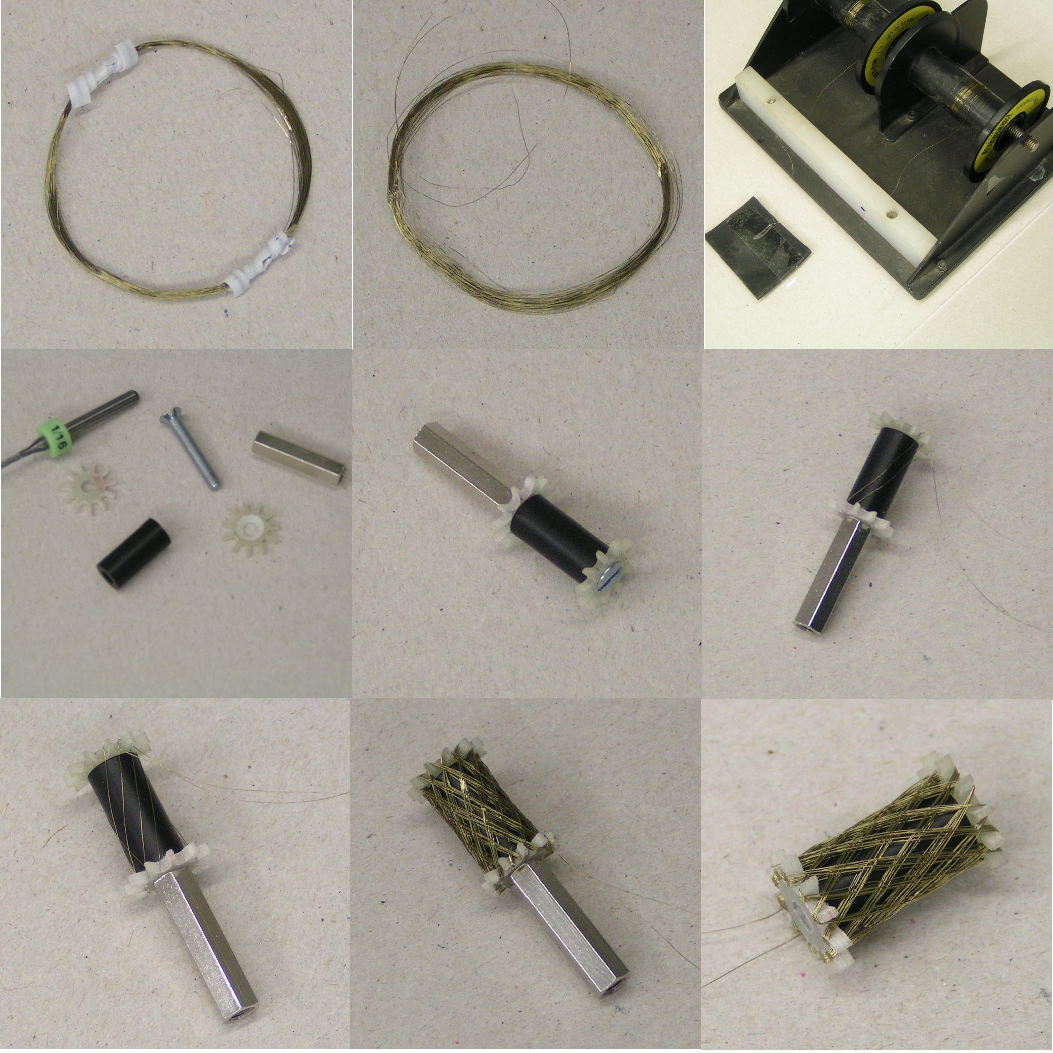

    По умолчанию Re: Проект выхлопа для I/U на резисторе - Папанин
    Вот как буржуины их мотают.

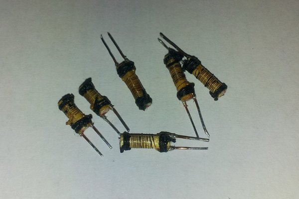

Название:	резистор после 154.jpg
    Везет буржуинам, у меня вот так получилось
    Последний раз редактировалось yuri_kov; 22.05.2018 в 16:43.

    Не знаю кто это написал, но может кого заинтересует, я случайно наткнулся.
    "Смотал аккуратно тонкую проволоку из константана и намотал ее на самодельные оправки из бамбуковых палочек."
    http://aovox.com/creativework/481
