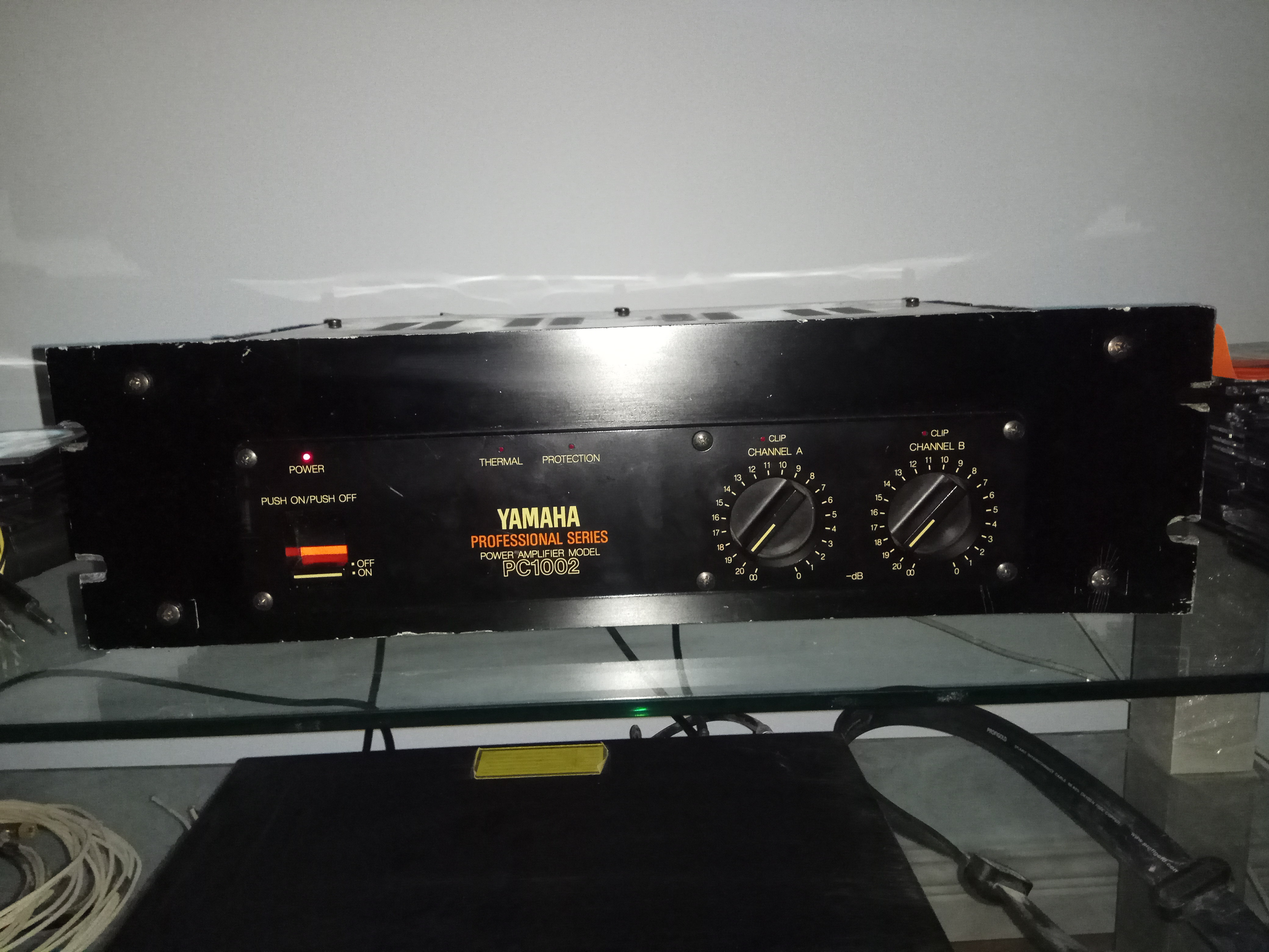

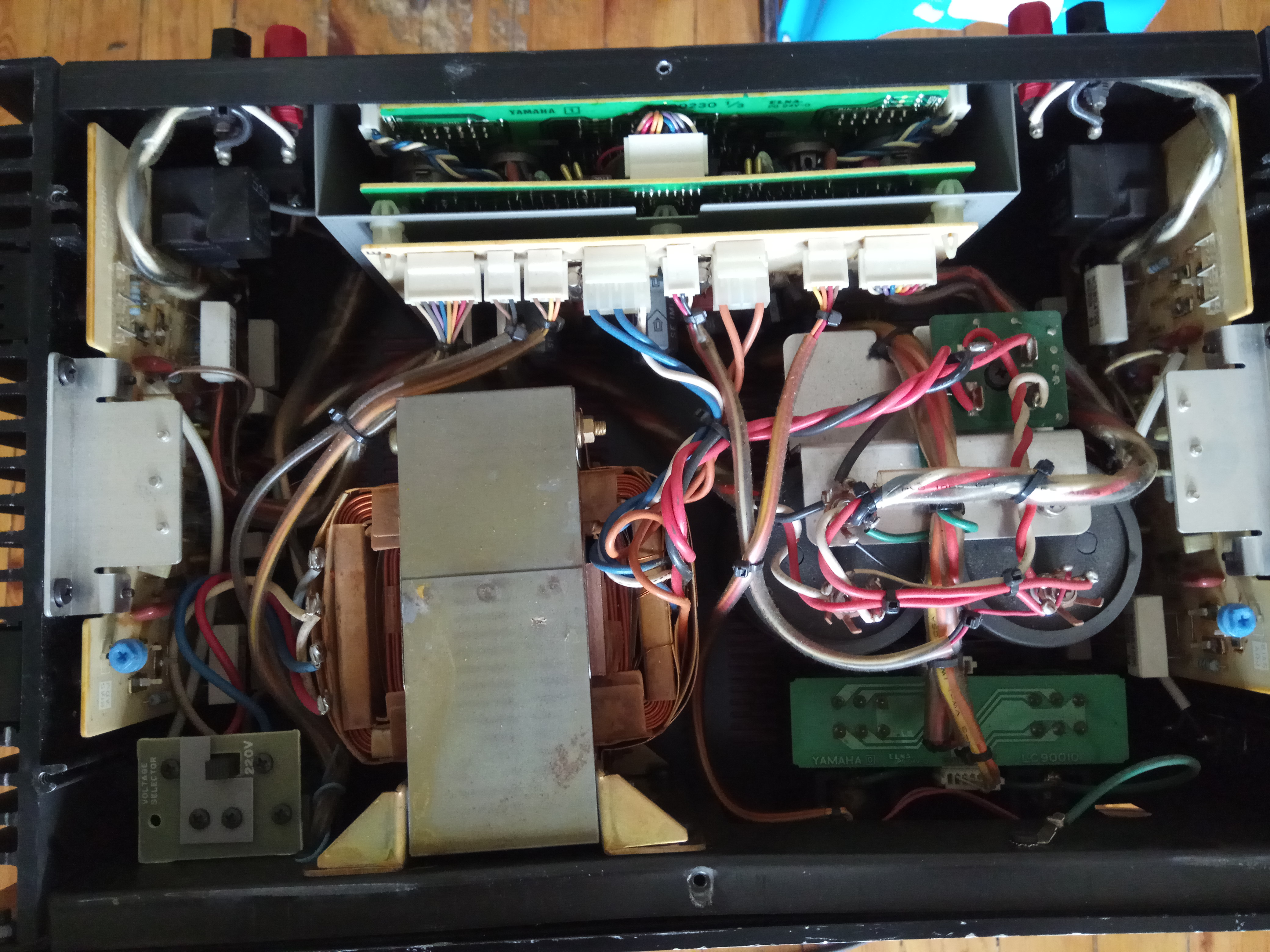

    Аватар для autocar
    16.12.2017
    По умолчанию Re: Несовпадения чувствительности CD и усилителя PC1002
    Внутри вроде никто не ковыряться, все чисто. Усилитель только приехал из Германии.
    Попробовал и подключил к телефону xiaomi через выход на наушники. Играет тихо, как и положено, на первом делении.
  20. #40
    Злой Аватар для _Ру_
    25.05.2015
    2,038
    Положено там ровно то, что нарисовано на шкале регулятора. А "тихо" или "громко" - зависит от уровня входного сигнала.
    Блин, очевидные же вещи...
