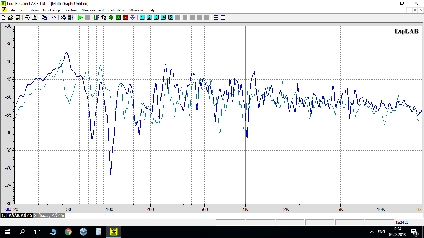

    Мои измерения ас с 2.5м ,общая ачх и по полосам. Окно 1сек. сглаживание 1/24 , это измерения с 1м окно 1сек. сглаж 1/24 Левая и правая ас с 2.5м, условия те же Интересно ваше мнение. Комната 4 на 4м.
  14. Завсегдатай Аватар для Merstan
    4.900
    По умолчанию Re: Целевая АЧХ в дальнем поле
    Мидбас провален.
  17. Частый гость Аватар для igor1987
    09.02.2014
    109
    Цитата Сообщение от Bedwere Посмотреть сообщение
    Мидбас провален.
    Да и это хорошо слышно, вот не знаю, как это выправить , как то криво нч меряются.В метре без фильтра Нажмите на изображение для увеличения.

    igor1987, проваленный мидбас - это влияние комнаты плюс интерференция между двумя колонками. Я столкнулся с той же проблемой, результаты описывал тут http://forum.vegalab.ru/showthread.p...=1#post2442862
    Решения три:
    1. подвигать колонки в комнате. Скорее всего, при их сближении мидбас выправится. У меня, по крайней мере, выправился очень хорошо. Но, что не менее вероятно, провалится бас. Может, найдется точка, где и мидбас неплох, и бас. При измерениях сигнал подавать на обе колонки одновременно, по отдельности смысла нет.
    2. добавить отдельную моно-мидбас полосу и разместить ее в точке, идеальной именно для мидбаса (а это, скорее всего, будет на полу посередине между стерео АС). Но нужна активная фильтрация, еще один усилитель и т.п.
    3. Добавить мидбас эквалайзером - самый тупой и компромиссный способ.

    искажения
    звонкая комната
    кривой мик
    Это определенно комната. Излишняя энергия в этом диапазоне, за счет отражений.
