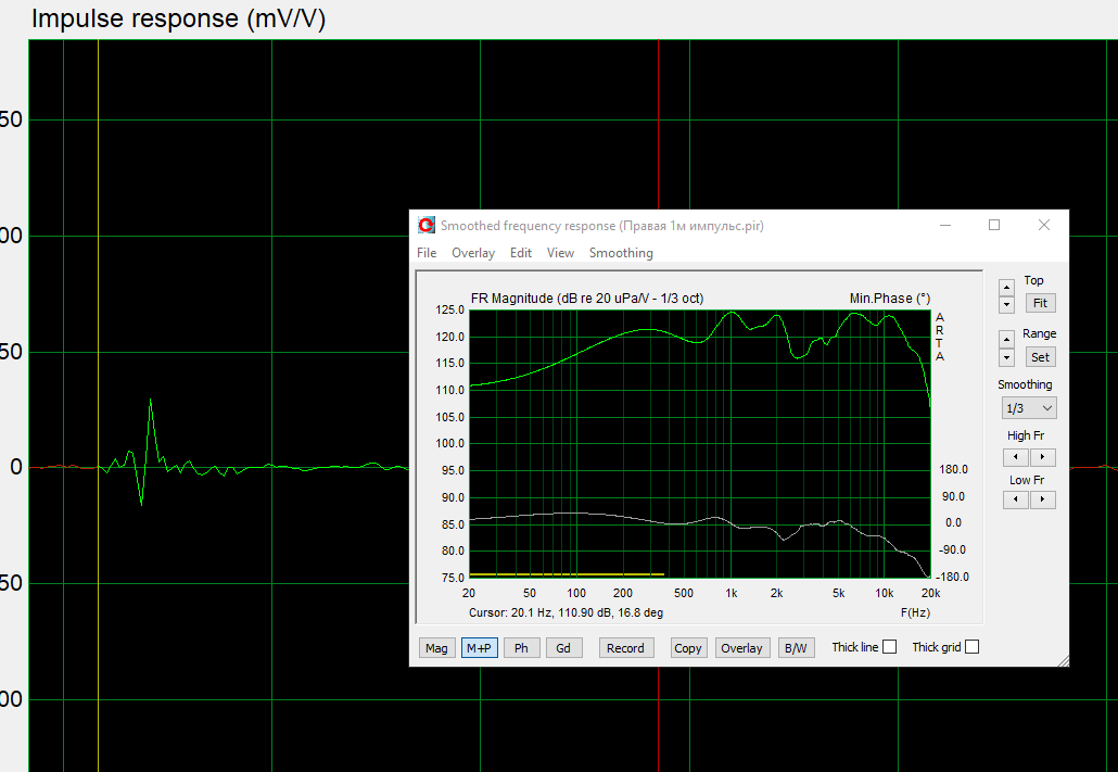

    устанавливаю время задержки до пика импульса
    этого делать нельзя
    ---------- Сообщение добавлено 17:06 ---------- Предыдущее сообщение было 17:03 ----------
    Смотри на импульс. Где на катушку динамика начал поступать ток? Вот это и есть начало. Там ты открываешь окно.
    ---------- Сообщение добавлено 17:07 ---------- Предыдущее сообщение было 17:06 ----------
    Если тебе понадобилась минимальная фаза, то ты идешь в окно с фазой и там ставишь галочку.
    Но не путай минимальную фазу с измеренной.
    и ты получаешь минимальную фазу
    ---------- Сообщение добавлено 17:18 ---------- Предыдущее сообщение было 17:07 ----------
    Гляди, на картинке 3 разные фазы:
    Измеренная, минимальная и с введенной задержкой до импульса. Это все из твоего пир-файла.

    Т.е. прога не может расичтать реальную фазу динамика т.к. не знает реального напряжения на клеммах динамика. А мне говорят что моя фаза это та кривулена которая изначально прогой не может быть рассчитана корректно при одноканальном методе измерения.
    Покуда ручками не внесёшь необходимую задержку в прогу то не увидишь фазу которая куда более близка к реальной, чем та что рассчитана без поправок на задержку.
  6. #465
    11,136
    По умолчанию Re: Целевая АЧХ в дальнем поле
    uriy, для каждого динамика получается своя задержка. Ты ориентируешься по самой заметной - по пику ВЧ-излучателя. Все характеристики низших полос маскируются. И REW додумывает их согласно ФЧХ пищалки и усредняет их по ВЧ-звену. А давление берет из правильной головки и комнаты.
    В итоге на измерениях у тебя лишь бы что. А как заметил наш одесский брат, самое длинное преобразование происходит в расхлябанном диффузоре НЧ-динамика. От катушки - до резинки. Посмотри на импульс басовика.
    Я в третий раз говорю. Не ленись. Изучи измерение пищалки. Разберись как влияет на фазу выставление задержки и курсора. Потом аналогично с СЧ-головой. Посмотри как фазы накладываются у обоих полос. Потом посмотри как фильтры сдвигают фазу. Посмотри как разъезжается фаза между полосами при отдалении микрофона.
    Сделай наложение фаз смежных полос
    1) при твоем методе
    2) при минимальной фазе
    3) при измеренной фазе
    Программе просто деваться некуда, она складывает векторы. Но фазы должны совпасть при поочередном измерении. При чем совпасть при всех трёх методах.
    У тебя совпадает фаза при 3-х методах?
    ---------- Сообщение добавлено 20:17 ---------- Предыдущее сообщение было 20:05 ----------
    Начало поступления напряжения на динамик - это хорошо. Но не колышет (в прямом смысле) ни ухо, ни дифф. Как только диффузор начал движение - это и есть начало окна. А программа в автоматическом режиме не учитывает этот момент, хотя звук уже начался.
    Вот та задержка, что ты вводишь -- она должна быть до какого пика (по твоему мнению и по мнению автора программы)?
    Смотри, вот такой импульс, например:
    Ну? Какую задержку считать программе? Какую ты выберешь?
    Ты же выбираешь от фонаря. Программа тупо выбирает максимальный пик.

    Время задержки влияет только на фазу которую рассчитывает прога и не более, само окно импульса я выбираю тоже согласно методики, окно уже влияет на АЧХ, а вот время задержки не влияет. Ну собственно сравнивал я АЧХ в арте и реве и рева строит такую же АЧХ как арат но при этом намного удобнее в использовании. А кто там какую фчх рисует, меня это покуда не особо печёт.

    Юрий, проведи эксперимент.
    В Арте выставь курсор (начало окна) в импульсном окне на 0 мс, а маркер (окончание окна) поставь где-нибудь за импульсом, не важно, но больше маркер не трогай.
    Преобразуй импульс в АЧХ, сохрани АЧХ как оверлей.
    На том же импульсе двигай по чуть курсор и преобразовывай в АЧХ, каждый раз сравнивая с АЧХ сохранённой как оверлей.
    Видишь, АЧХ не изменяется? Меняется только фаза. Так и должно быть, ведь мы меняем только задержку. Так будет до точки, когда курсор подойдет до начала импульса.
    Следующий шаг курсор ставишь на пик импульса, преобразовываешь в АЧХ и она уже получается другой, отличной от ВСЕХ предыдущих. Есть повод задуматься.
