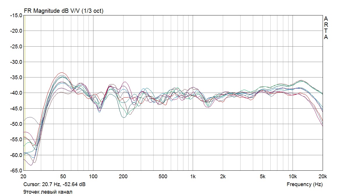

    Измерил Беринжером вот так.
    9 точек в месте прослушивания Шаг примерно 30-40 см.
    Левый и правый канал отдельно.
Название:	9точек левый канал.jpg
Название:	9точек правый канал.jpg
    Что скажете? На 1,5 кГц меня провал смущает. Но это похоже на провал, который есть на нч/сч динамике.

    Может лучше озаботится участком 70-120, там самая "энергетика"
  17. #296
    11.03.2018
    Самара
    723
    По умолчанию Re: Целевая АЧХ в дальнем поле
    Возможно.
    Интересно, что слышат мои уши, если при небольшом смещении микрофона, ачх в этом месте гуляет на 10 дб....
    Совсем не то что снимает микрофон...
    Ухи слышать всё ту же АЧХ что и микрофон. А вот мозг уже обрабатывает всё что слышат ухи так, что бы вы не особо слышали изменение АЧХ от расположения головы. В общем мозг пытается "выровнять" АЧХ на основании суммы всех тех звуков которые приходят к вам в ухи.
    Ради прикола можете провести эксперимент, если делать запись музыки микрофоном в разных точках, можно найти точку в которой микрофон делает запись музыки по звуку наиболее близким к тому звуку который вы слышите, и вот если в этой точке снять АЧХ, то это и будет наиболее близкая АЧХ которую вы слышите.
    Слушал синус на разных частотах и измерял. Измерения довольно точно сходятся с тем, что слышат уши.
