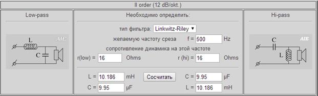

    Рассчитаем в программе 2-й порядок Линквитз-Рейли:
    Частоты среза выбрал 500 Гц и 4000 Гц(в принципе, пищ можно было использовать и с 3 000, но производитель пишет, что рекомендовано с 4 000):
    По номограмме выбираем импендансы в омах, я правильно это сделал?, вот что получаем:
    Для 500 Гц:
    Теперь для 4000ГЦ:

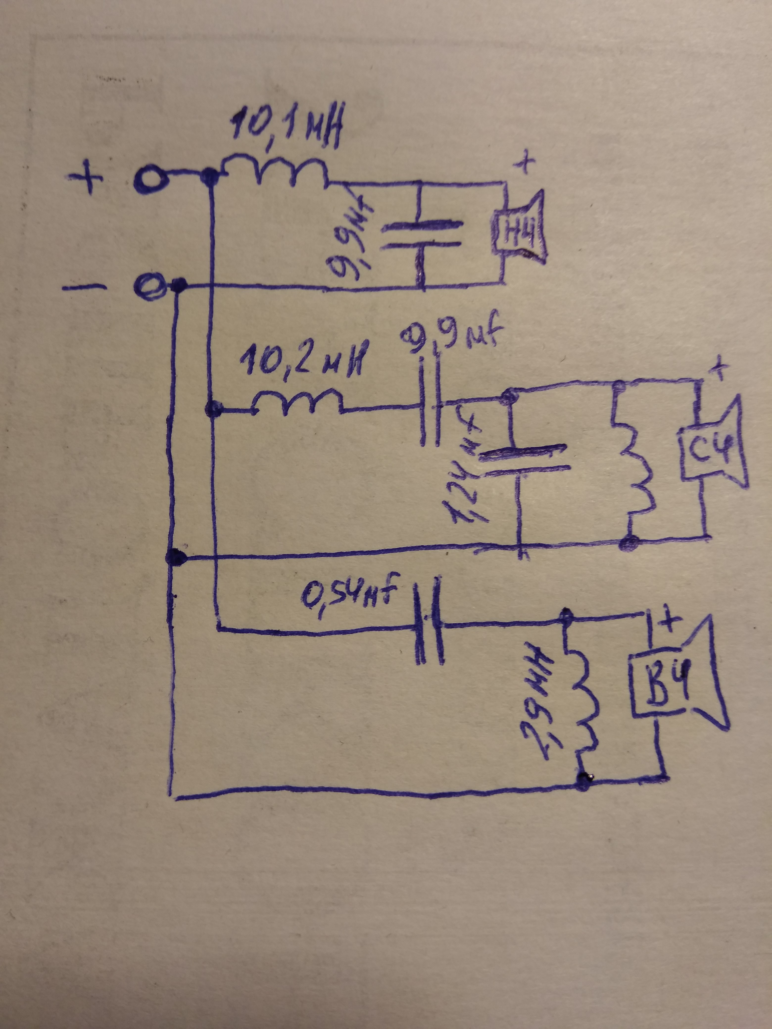

    Теперь самый главный вопрос: правильно ли я нарисовал схему, ничего не забыл?:
    Смущают номиналы в ВЧ звене фильтра, и сопряжение СЧ. Заранее благодарю.
    Перемычку между клеммами забыли.

    moremanus, рад вашему энтузиазму, но есть несколько но
    1. без измерительного микрофона нормально свести АС невозможно. К счастью, микрофоны стоят совсем недорого (за 2000р на местной барахолке есть)
    2. фильтр нарисован в корне неверно. СЧ/ВЧ/НЧ должны параллельно цепляться к входным клеммам, а не гроздью один за другим, как у вас.
    Фильтры нужно расчитывать только исходя из измеренных АЧХ и ИЧХ каждой головки.
    3. восприятие баса лишь наполовину определяется используемой головкой и ее акустическим оформлением. Вторая половина - это размер помещения и расположение в нем.
