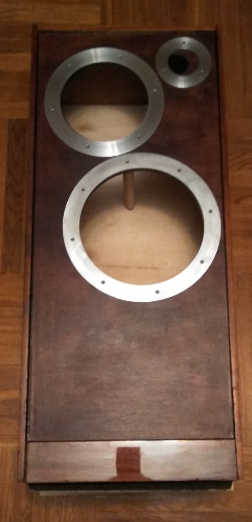

    Здравствуйте! Занимаюсь проектом – восстановлением так сказать, утраченного. В далёком 1987 году папой были построены на основе колонок «Эстония» довольно прилично звучащие шкафчики(низ какой-то 35ГДН, средник 10ГДШ, пищ 10ГДВ какой то)
    По звучанию они мне очень тогда нравились, особенно очень детальные, со стелющейся по полу волной, басы. Сейчас, переслушав массу акустики(прошу не пинать меня сразу, это моё СУБЪЕКТИВНОЕ мнение) понимаю, что ВЧ была так себе, середина «нормальная», но не идеал. Запомнились басы.
    Слушал и «Эстонию» по родне, всё понравилось, но баса маловато.
    Так вот, решил полностью, до мельчайших подробностях во внешнем виде повторить акустику – те колонки украли из квартиры лет 15 назад…
    Вот как они выглядели:

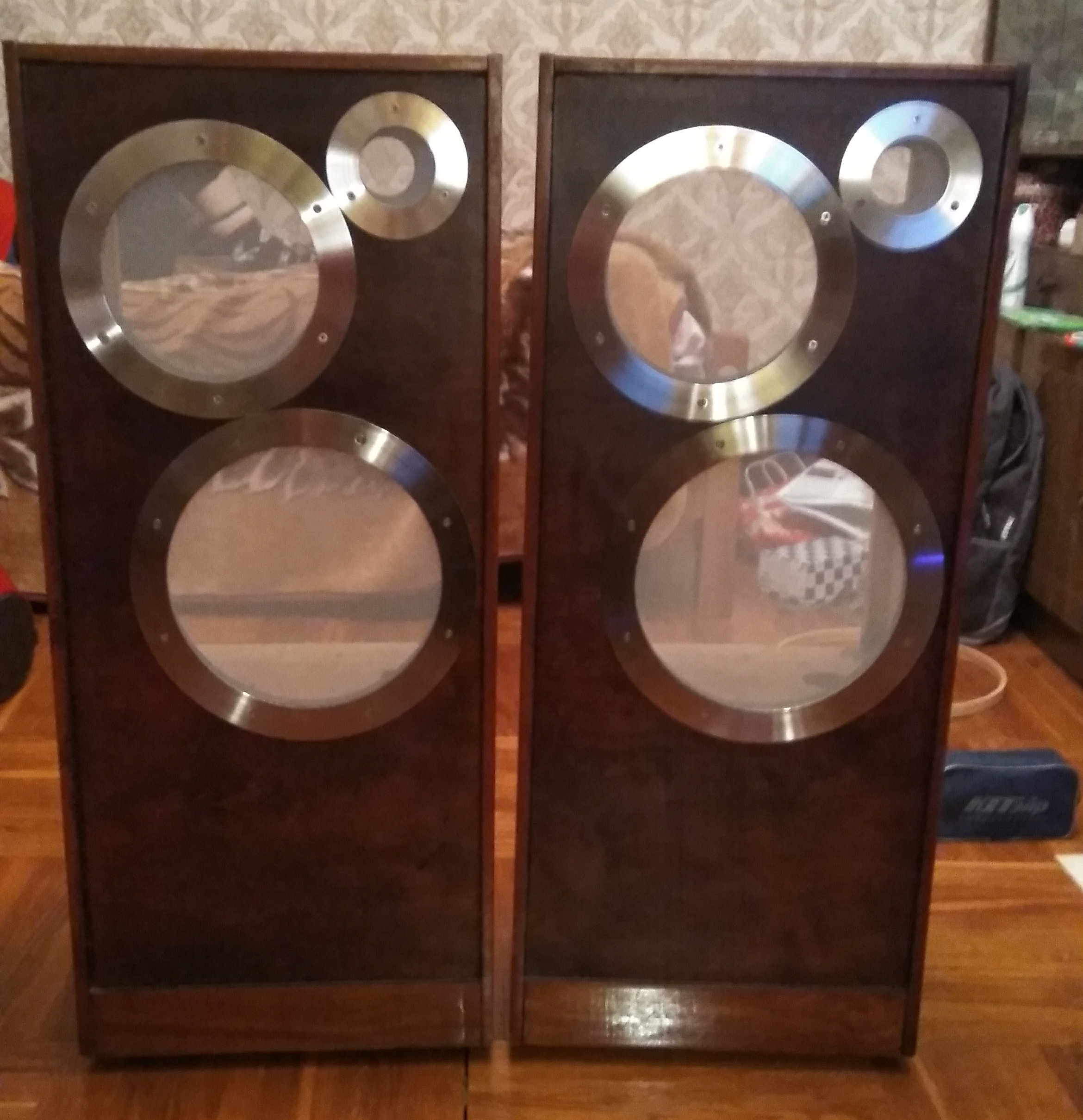

    Долго искал корпуса от «Эстоний» И наконец они мои:
    Папа воспользовался родными фильтрами от «Эстонии», предварительно пересчитав их.
    Я же выбрал следующие дины:
    Бас: Peerless SLS 830667
    СЧ: Peerless SDS 830656
    ВЧ: Seas 19TFF1 H0737
    Акустическое оформление ЗЯ, по литражу НЧ идеально подходит.

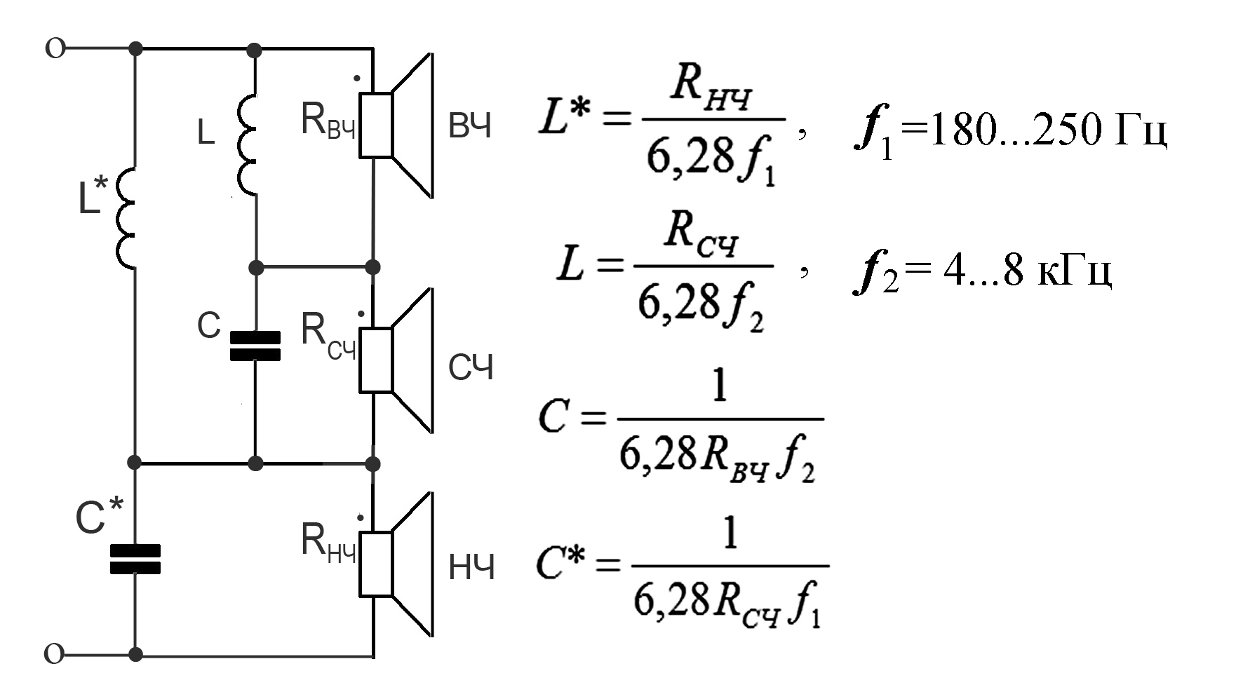

    Народ пишет, что первый порядок тут «не канает» Поэтому решил сделать второй порядок. Хотелось бы спросить какой дин надо разворачивать по фазе(менять полярность)? И т.д. Дабы не выглядеть тупым, расчитал сам, как мог:
    Рассчитаем в программе 2-й порядок Линквитз-Рейли:
    Частоты среза выбрал 500 Гц и 4000 Гц(в принципе, пищ можно было использовать и с 3 000, но производитель пишет, что рекомендовано с 4 000):
    По номограмме выбираем импендансы в омах, я правильно это сделал?, вот что получаем:

    Теперь самый главный вопрос: правильно ли я нарисовал схему, ничего не забыл?:
    Смущают номиналы в ВЧ звене фильтра, и сопряжение СЧ. Заранее благодарю.

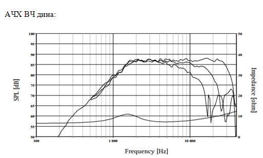

    Привожу так же АЧХ всех динамиков:

    Цитата Сообщение от Сергей Гапоненко Посмотреть сообщение
    Совет автору темы:
    у Вас широкополосный среднечастотник.
    Рекомендую последовательные фильтры первого порядка.
    На утверждение "Народ пишет, что первый порядок тут «не канает» Поэтому решил сделать второй порядок." скажу:
    скачайте мою книжку "Акустич ситсемы своими руками" на этом сайте и почитайте главу про фильтры.
    Последовательные фильтры первого порядка не только экономят время и деньги, но и гладкую суммарную АЧХ не зависимо от зависящих от частоты сопротивлений динамиков.
    Недостаток этих фильтров: требуется значительное перекрытие полос по частоте, т. е. увеличивается стоимость динамиков. Вы уже имеете СЧ динамик с запасом по перекрытию с НЧ, думаю и сВЧ тоже.
    Еще позволю комментарий. СЧ динамик выбран неудачно. Малый диаметр, резиновый гофр, низкая резонансная частота -это не лучший вариант. Но зато, коль он уже есть, прекрасно разделите полосы последовательными фильтрами первого порядка. Прилагаю рисунок из упомянутой книги.Вложение 311804
    ---------- Сообщение добавлено 12:46 ---------- Предыдущее сообщение было 12:41 ----------
    Катушки мотаются толстым проводом, 1,2 мм. Это важно, их сопротивление должно быть минимально, так как оно шунтирует сопротивление головок. Индуктивность нужно измерять аккуратно, чтобы не было разочарований.
    Будьте готовы заплатить приличную сумму за конденсаторы С* емкостью около 100 мкФ.
    Получились 199 мкФ кондеры. Да, на полипропилен разориться можно, но можно попробовать для опыта на мбго, потом заменить. Я правильно понял, что сопротивление здесь омическое, а не на частоте среза? Если да, то для этих динов получились индуктивности 3,1 и 0.1 мг, и кондеры 199 и 5 мкф
