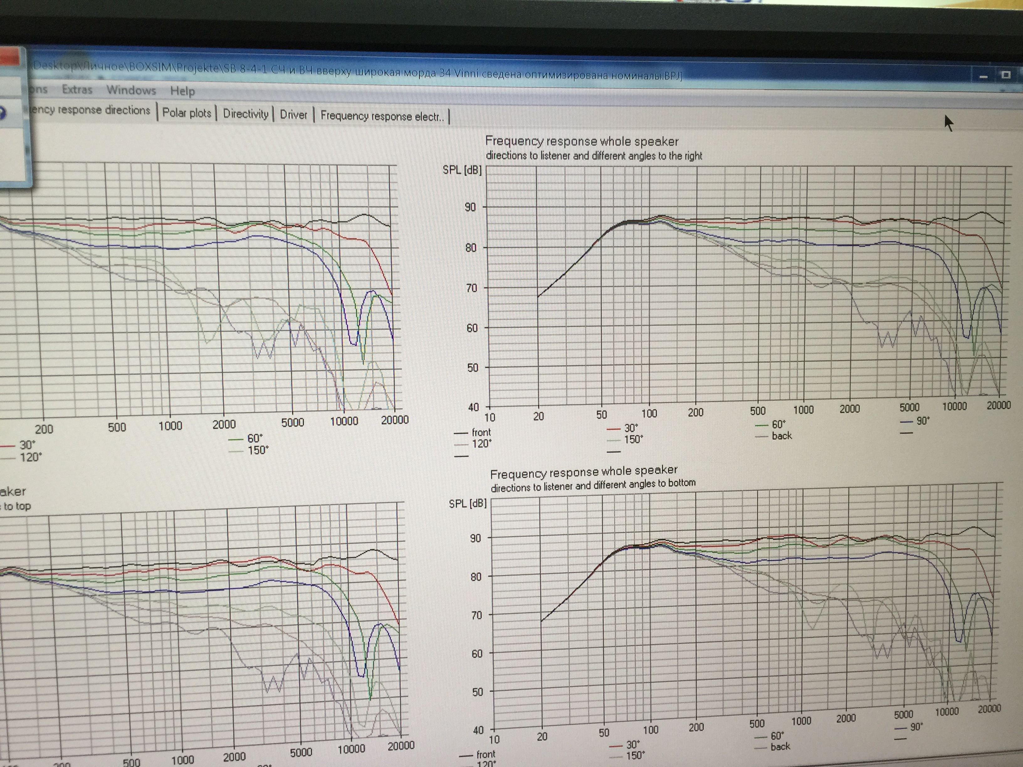

    И после моделирования других положений драйверов на лицевой панели
    Прошу комментариев, критики и мнений о звуке этих головок и их сечетания.

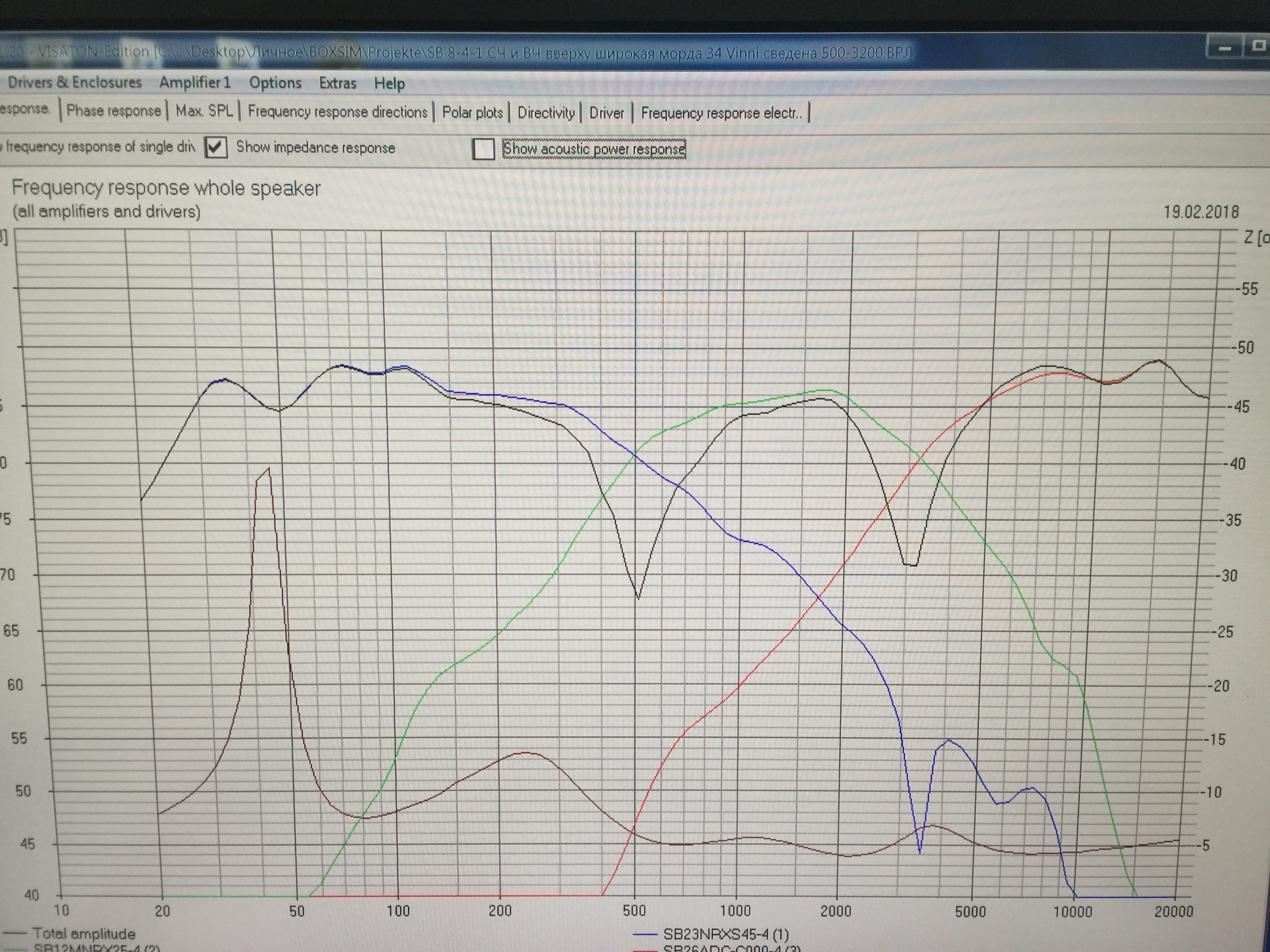

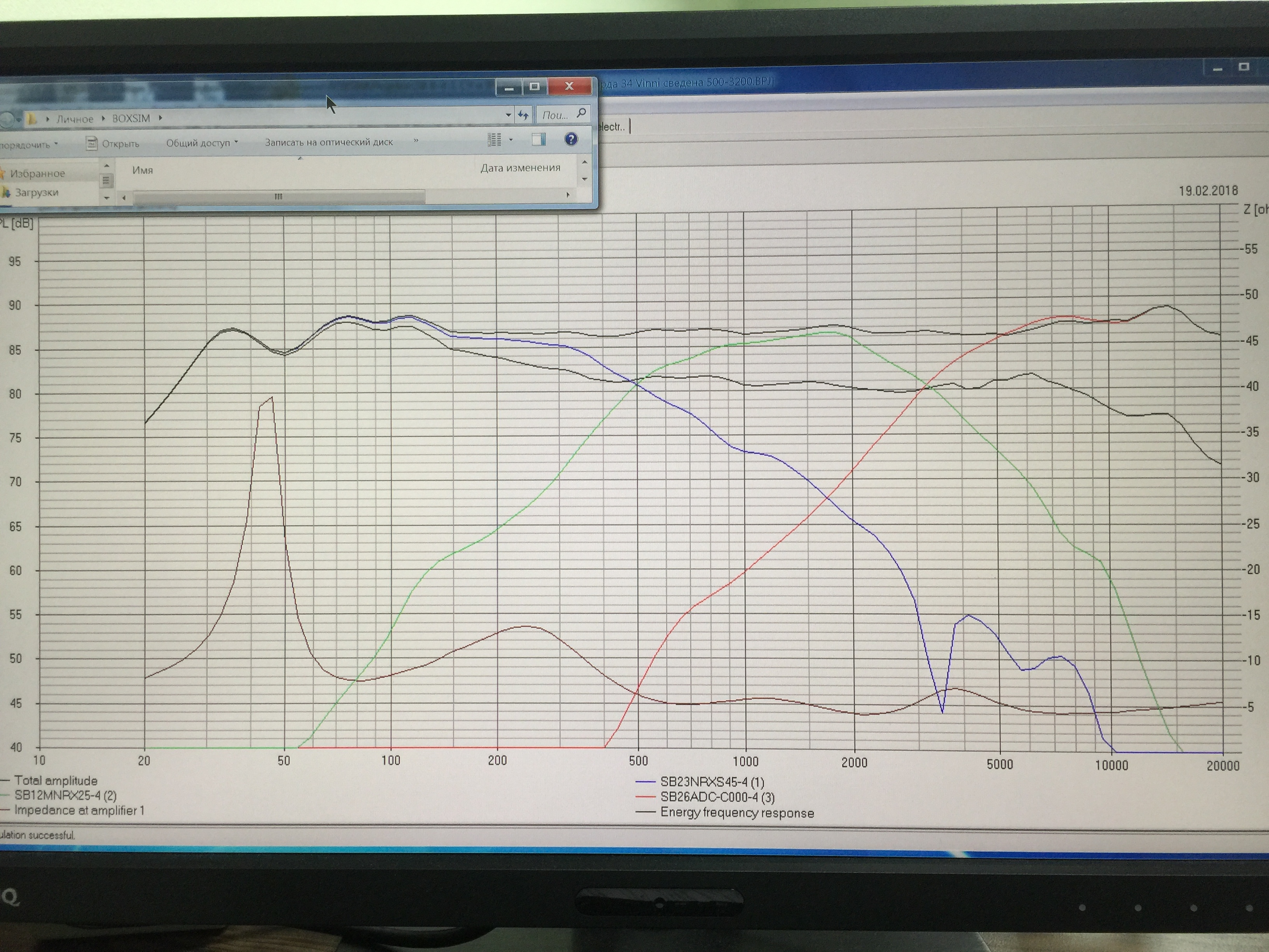

    По умолчанию Re: 3-х полосная АС на SB acustics 10”-4”-1”
    Что скажите по этим графикам на основе данных, подставленных Vinni???
    Можно уже по ним что-то определенное сказать???
    Ровные графики, не гарантируют звук от слова СОВСЕМ.
    Всё равно будете искривлять на слух, но стремится этому конечно нужно.
    Раздел 1,5 кГц низко. Я пробовал у меня этих пищалок 9 шт.
    Процитирую Георгия Василевича, что не стоит опускать никакую пищалку ниже 2,5 кГц.
    Частота сведения выбирается, например, и по искажениям динамиков.
    Т.е. надо заставить работать динамики в диапазоне наименьших их искажений.
    В интернете есть измерения искажений.
    Видно у вас, что СЧ надо демпфировать основной резонанс.
    Моделируйте точно корпус АС, объём, фаски, расположение динамиков, объём, чтобы фильтр получился проще и низких порядков, получить правильную добротность 0.707.
    Именно для этого я вам внедрил измерения.
    Если с этими измерениями получится, то есть надежда, что может быть, если повезёт, то и с реальными измерениями тоже.

    Очередная симуляция, прошу критиковать.

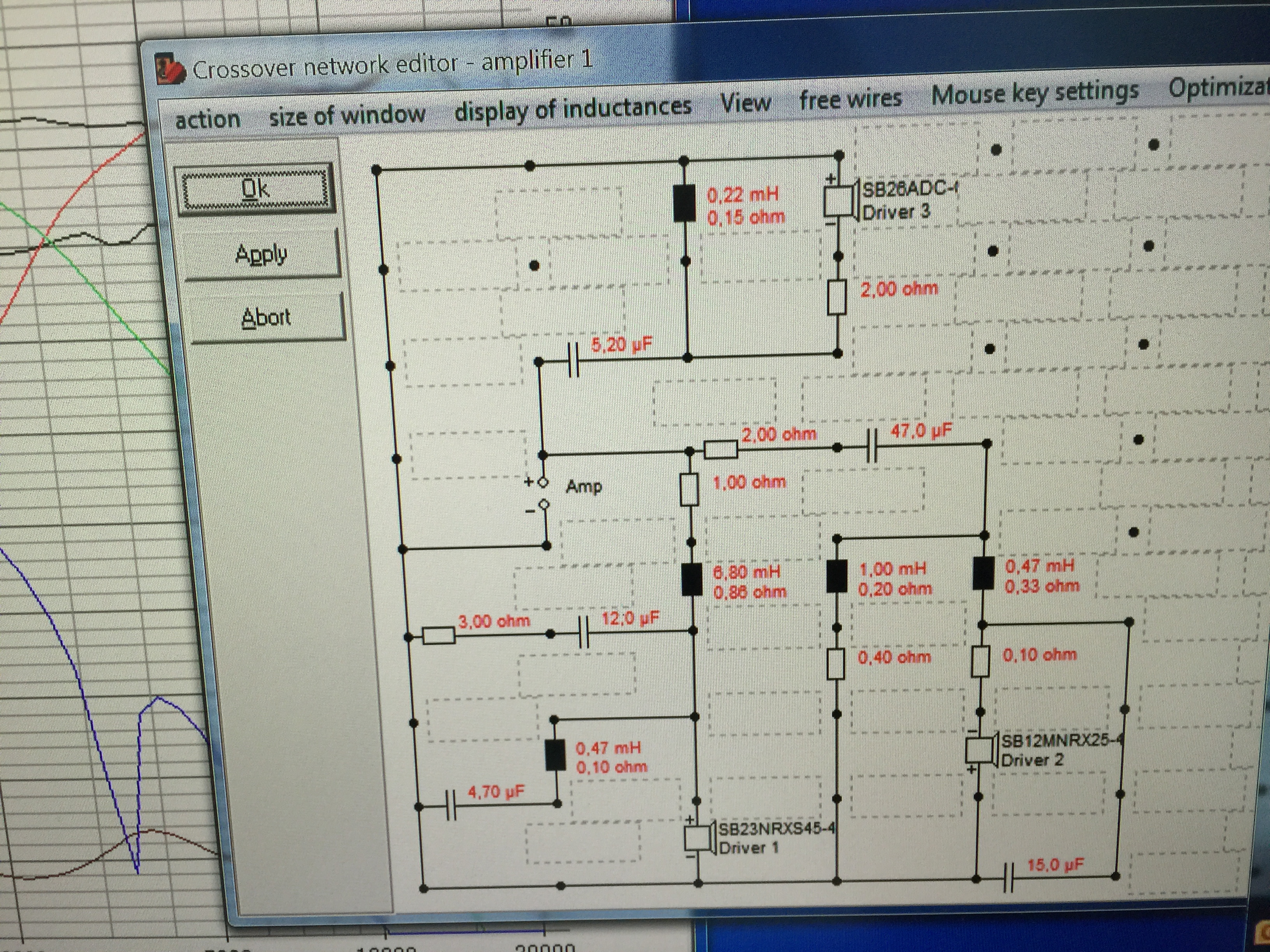

    У вас на басовике топологически 2-й, работает фактически как первый, так задумано? Индуктивность, по-моему, довольно лошадиная, прогоните через респ. Режектор до земли, добавьте резистор, подберите добротность.

  12. #71
    24.07.2012
    2,473
    Ээээ...
    Судя по схеме вы с электроникой знакомы.
    Но акустика не осциллограф.
    В ней есть динамики, а у их есть инерция.
    И чтобы затормозить диффузор, движущийся по инерции, один из способов, закоротить катушку на низкое выходное сопротивление усилителя.
    Поэтому высокое сопротивление в цепи НЧ - неверное решение.
    Бывают исключения, но не в вашем случае.
    Надо стремиться к нулевому сопротивлению.

    Спасибо, примерно так и думал, об этом же я уже спрашивал ранее (про импеданс НЧ)-никто не ответил. Также как и про "целевую кривую", нужно середину ИЗНАЧАЛЬНО просаживать ниже НЧ и ВЧ или же только при прослушивании готового решения подбирать резисторами на слух? Просто при этом уходит фаза, а она здесь итак неахти.
    ---------- Сообщение добавлено 18:11 ---------- Предыдущее сообщение было 09:19 ----------
    Так получается.
    Откуда она? У ДГ Le 0.29
    Режектор до земли
    Объясните пож. что имеете в виду.
    добавьте резистор
    Между + и - НЧ? Добавляю-импеданс на СЧ падает до 3,5 Ом, на НЧ пик заметно снижается. Вообще какой уровень импеданса допустим, от и до (напр. от 30 Ом до 3 Ом)
  14. #73
    Добрый Аватар для Gudronov
    10,364
    На входе, 6.8мгн. Импульс обещает быть страшным.
    Режектор параллельно НЧ, 0.47мг и 4.7мкф, добавьте резистор и подрегулируйте до гладкой АЧХ. Там не обязательно дырку до нуля делать.
    Спасибо, с режектором понятно, а с катушкой на 6,8 чего делать?

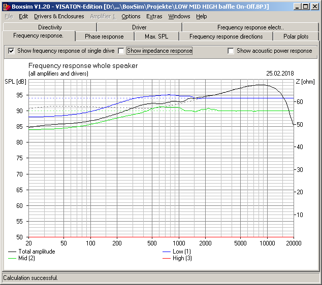

    У вас сейчас эти бафлогалки у низкочастотника включены?
    Если имеете в виду вкладку каждого драйвера в Boxsim-e, то да, включены галки «box simulator», т.е., на сколько я понимаю, происходит учет размеров и объёма корпуса и расположения ДГ на лицевой.
    С отключенным бафлом вся система излучает в полупространство, с полностью включенным между ней и 4pi единственным препятствием являются грани и рельеф ящика. Отсюда при включенных галках ноль герц оказывается на уровне 6дб от условно средних частот. С этим все понятно, на нуле система излучает в свободное пространство, далее, по мере уменьшения длины волны, поверхности ящика начинают активно взаимодействовать с излучением головок, плюс к этому растет направленность и т.д.. Сочините голову с горизонтальной АЧХ (руками Edit Driver), задайте диаметр дырочки и форму диафрагмы и поиграйте с конфигурацией "морды". Вы увидите в этом космическом случае, в котором реальная АЧХ не отвлекает внимания, как происходит взаимодействие и как бороться с неравномерностью там, где это актуально. Сведение НЧ строго по модели ящика в сферическом вакууме 4pi - это, в том числе, попытка эквализовать плавный спад от 500-700гц к нулю высотой 6дб, в тяжелых условиях и с печальными последствиями. Выводы из этого понятны. Минимум половина форума со мной уже не согласна .
    Вот картинка с неприятностями от бафла, ящик не ваш. 10" низкочастотник и 5" средник. Средник уже подвиган так, чтобы не сильно страшно было. Горизонтали 94 и 88дб - это в полуплоскости, остальное ящик.
