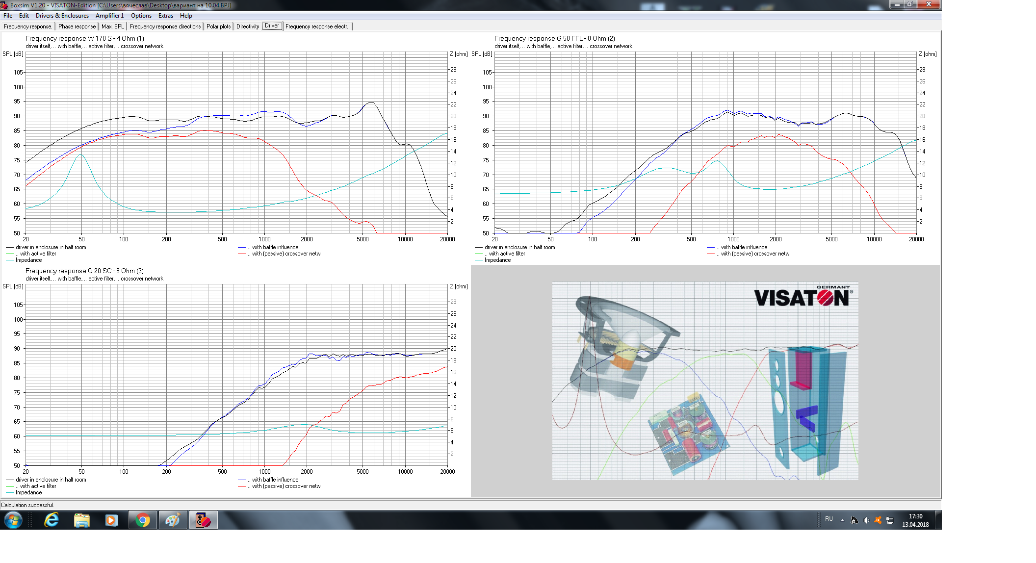

    Всем привет, посоветуйте какой повторить проект полочной акустики под тяжелые жанры. Играть будет в комнате 12м2, бюджет на компоненты до 50 т.р. Не люблю ярко выраженную середену и яркие вч. Опыта построения домашней акустики нету, есть опыт построения автомобильной sq 3х полоски с сабом. Заранее всем спасибо за советы.

    Зотя, покажите пож. фазы в боксиме. Тоже интересует как звучит высокий раздел Нч/Сч (там не сошедшиеся фазы). Также наклон АЧХ слева на право и как звучит и почему такой низкий SPL (чувствительность)? Ссылки на заводские АЧХ отдельных динов здесь можете положить?

    Чувствительность мида 86 дб может поэтому, при уменьшении индуктивности катушки на мид выше 200гц SPL увеличиваеться вплоть до 90 дб ниже 200гц стоит на месте, почему? не знаю). По поводу фазы не знаю как читать этот график и правильна ли она у меня). Наклон ачх с лева на право на мой слух лучше для тяжелых жанров, когда выравнивал не понравилось сч вч становиться много. Фильтр не окончательный, советы и где не правильно приветствуються хотя звучание уже вполне приличное но думаю можно свести лучшеНажмите на изображение для увеличения.

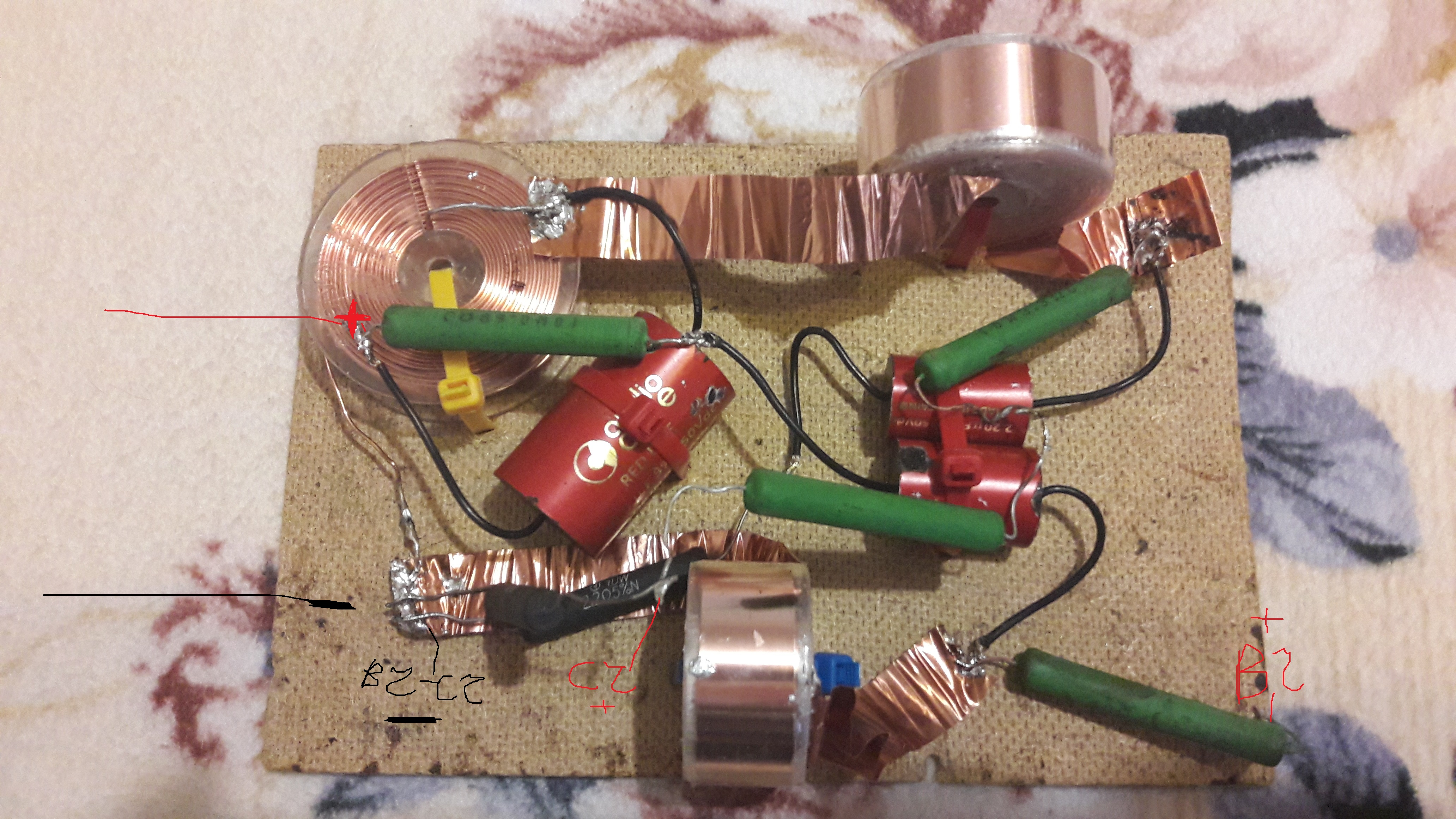

    Подскажите правильно ли я спаял фильтр сч-вч по схеме или что-то неправильно есть?
