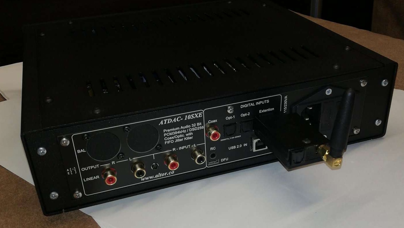

    Итак, новость первая:
    Не так давно была сделана версия 10SXE (Extended) - с расширеными спдиф-входами.
    Если в стандартной версии было по одному коаксиальному и одному оптическому, то в этой версии - два оптических.
    Но, имеется разъем "Extension", в котором присутстуют еще два спдиф-входа с логическими уровнями, и выведено питание. В него можно подключить "донглы", коих сейчас сделано два:
    - второй коаксиальный и третий оптический входы
    - модуль Блютус и третий оптический.
    Вот как это выглядит:
    (на фото - конкретный аппарат в Москве, без XLR выходов, там заглушки стоят).

    Модуль вайфай отдельно заказывается? Он работает как отдельный источник входа, правильно я понимаю?
    Скрытый текст
    Деревянные корпуса продаются отдельно?
  7. #106
    Не хочу!
    Аватар для Alex
    36,197
    По умолчанию Re: Развитие ЦАПа ATDAC-10, или 3в1
    Это Блютус а не вайфай.
    Под него у меня сделана специальная платка и пластмассовый корпус напечатан на принтере.
    Да, в этой версии входы переключаются: Coax1-Opt1-Opt2-Opt3-BT-USB-Aux.
    Нет, и в РФ вообще только в металлических рязанских.

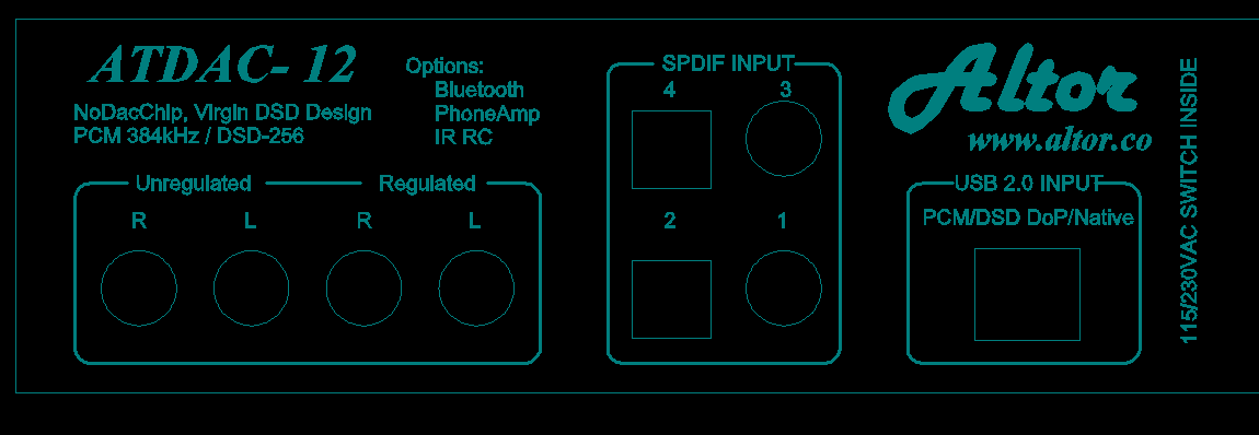

    Помню 12, ЦАП без микросхемы ЦАП, слушали, очень живо звучало, продолжение будет?
    Ты про этот?
    У меня под индексом"12" - было штук 8 разных, включая и тот "ЦАП без ЦАПа", кторый ты слушал
    Это был "экспериментальный индекс", может быть на этот раз он устаканиться за этим вариантом.

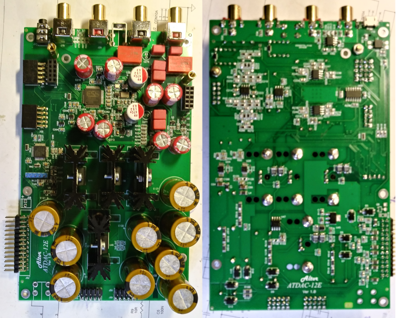

    Ну, пока продолжу об этой "десятке на сябре".
    Со времени предыдущих экспериментов с Сябрами, на эваборде 9028 и на макетке 9038, пока последняя валалась в кладовке, появилось несколько идей (некоторые появились как раз в ходе экспериментов с АК4499). Часть была проверена на той-же макетке, после чего была сделана "боевая" плата, на которой уже было проверено все то, что по разным причинам было нельзя проверить на макетке:
    Плата сделана ЦАПа сделана вместе с блоком питания в форм-факторе 10S, разъемы трансформатора, индикации, USB-транспорта аналогичные 10S.
    Сам трансформатор и транспорт (xV) те-же самые. Индикация - тоже аналогичная 10SXE. Платка балансных выходов сделана чуть по другому чем в 10SX, но это не принципиально. Пульт ДУ тот-же.
    А вот платка спдифовских входов тут другая. Чуть позже выложу фотки, а пока технические подробности:
    - воспроизводимые форматы остались неизменными, РСМ44-384, DSD64-256 (да, я могу и то и дргуое сделать выше, но не вижу в этом ни малейшего смысла).
    - регулятор громкости средствами самой Сабры.
    - опционально - балансные выходы (XLR).
    - выходное напряжение переключаемое - 2Vrms/3Vrms/5Vrms ( Aux-вход имеет коэфф. передачи 1). Переключается с пульта.
    - с спдиф-входами 9038 работает в асинхронном режиме (т.е используется ASRC и осциллятор 100МГц).
    - с USB-входами 9038 работает в синхронном режиме (чего кстати нет в большинстве китайцапов ) с осцилляторами 1024fs, (44/45МГц).
    - Кроме переключения цифровых фильтров, сделано еще одно переключение режимов работы на 3 положения (0-1-2), чтобы каждый мог выбрать что ему больше нравится, "свой звук", по вкусу . А что именно оно переключает - я пока умолчу, не хочу влиять на впечатления будущих пользователей.

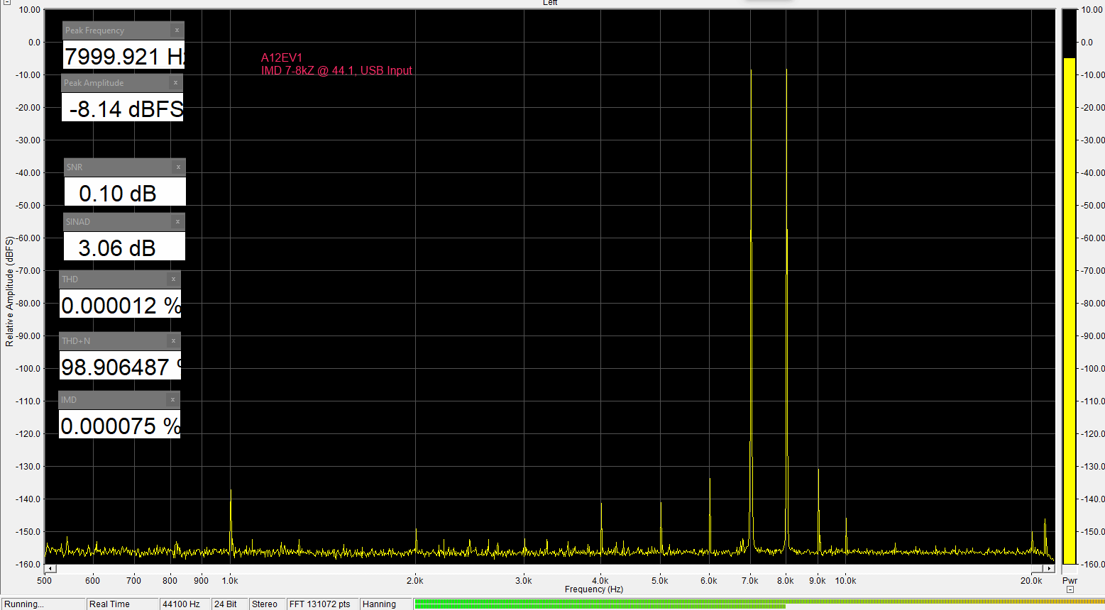

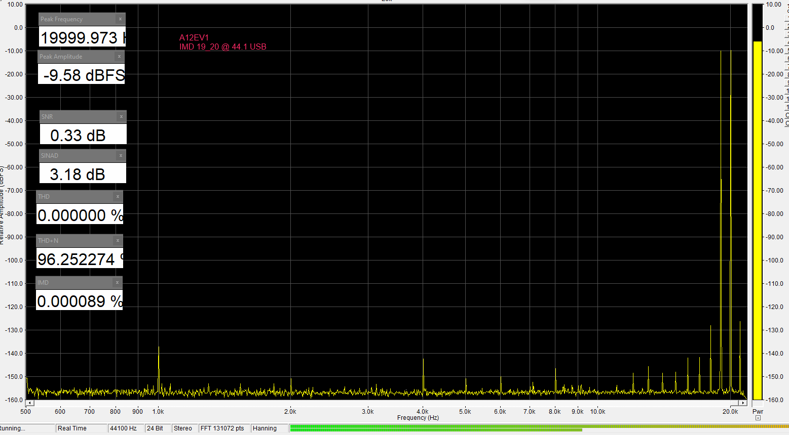

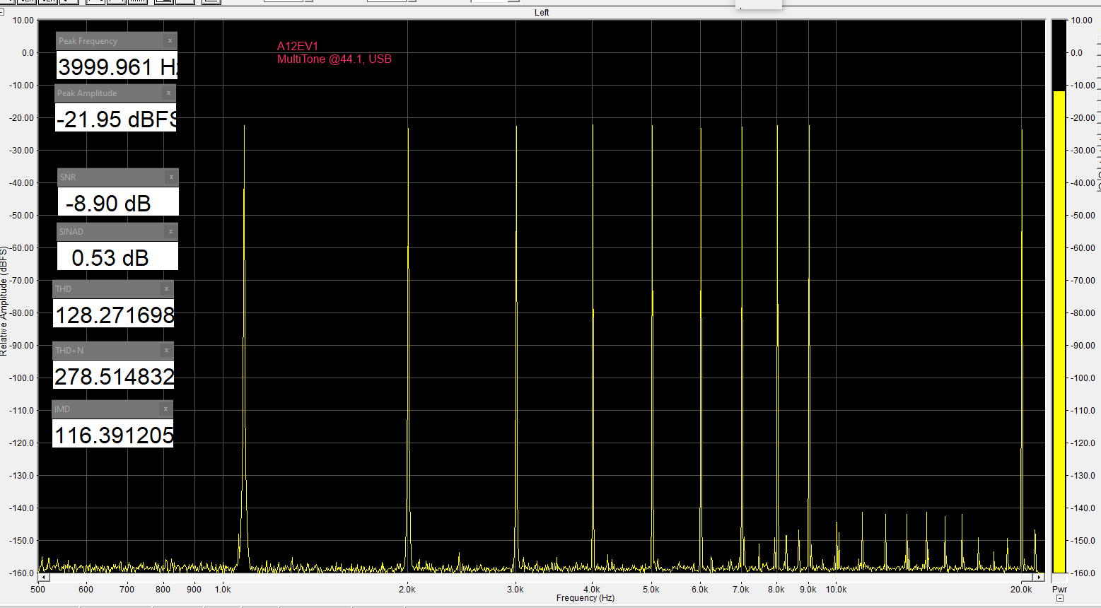

    Некоторые измерения:
ID:	385040 Нажмите на изображение для увеличения.

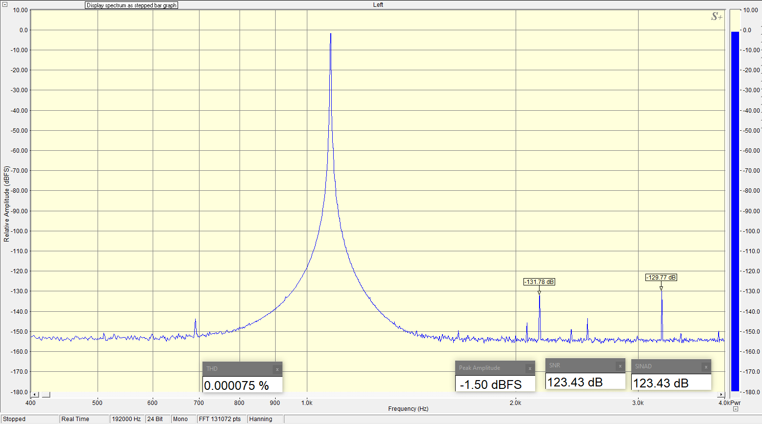

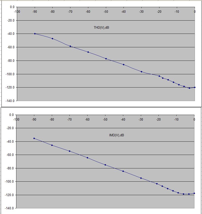

    Пресловутого "хампа" (ESS IMD Hump) не наблюдается:

    Не знаю, сделать новую тему, или продолжать в этой?
    Думаю, более логично сделать отдельную тему для ESS.
    Приятные графики!
    Уже известно какова будет стоимость готового ДАКа на 9038?
    И планируется ли эксперименты с другими чипами ESS?
    P.S. лично я заинтересован в ДАКе на ESS.
