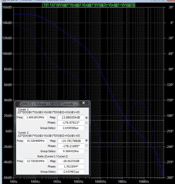

    Петлевое усиление:

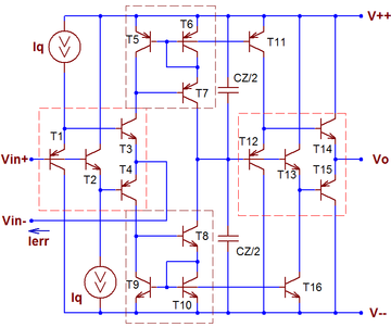

    Давно хотелось чего-то очень простого, но с более-менее приличными параметрами.
    https://ru.wikipedia.org/wiki/%D0%9E...B7%D1%8C%D1%8E

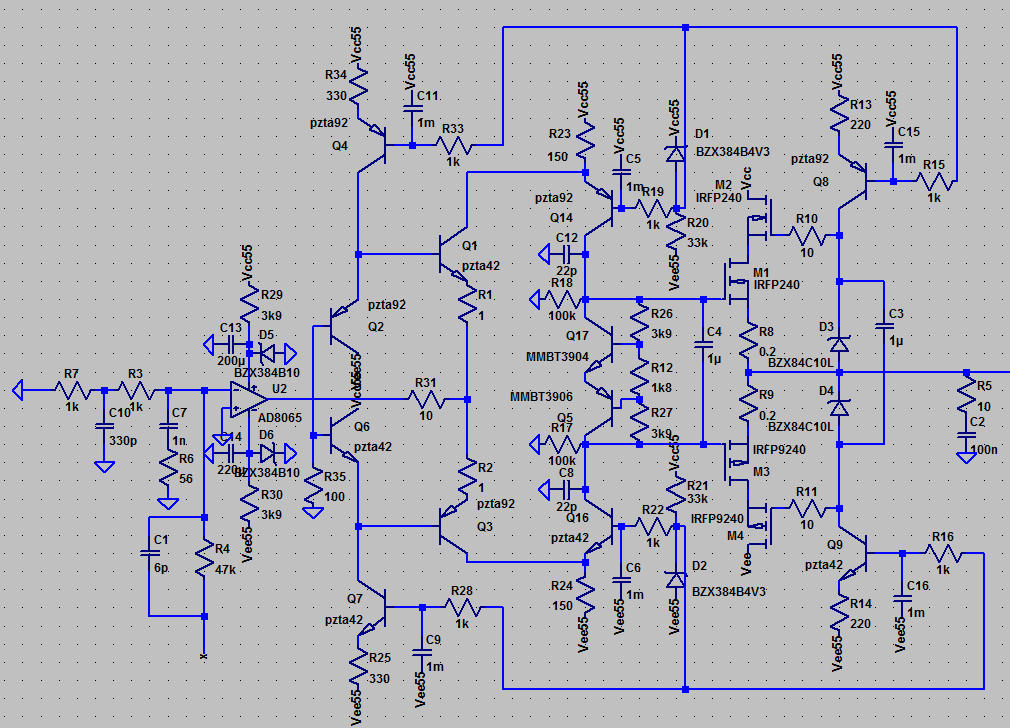

    см схему из
    Килоом в эмиттере каскада с ОБ? Это Сергей, верно, пошутил так.
    С AD8065 тоже получается:
    wikipedia
    Ну да, добавим ОУ, переделаем зеркала на ОБ, прикрутим нормальный ВК и добавим хорошую коррекцию.
    Последний раз редактировалось BesPav; 07.02.2018 в 19:27.

    По умолчанию Re: Повторитель + Эмиттерная раскачка
    Я не помню сколько у него точно было, помню идею, а килоом мой 5мА в покое, вроде нормально?
    А сколько у Q1 Vbe и Vce в клипе?

    а килоом мой
    Не, дело не в токе покоя, резики такого номинала сразу гробят каскад с ОБ.
    Дело этих транзисторов - транслировать ток в последующий ОБ, отвязав выход ОУ от высокого напряжения.
    Меньше вольта. После ОУ еще ~40-60 дБ усиления в зависимости от резисторов нагрузки УНа.
    Ну просится же плавающее питание! С истоков верхних этажей
    Там много напряжения делать нехорошо - это прямые потери, а при низком напряжении ощутимо растут Cob, чего мне очень бы не хотелось. Ну и при плавающем питании не получится такой элегантный инверт, инверт, еще инверт.
  15. #54
    14.04.2009
    рядом с Москвой
    4,447
    Ну так а чем им килоом мешает? То что срезает F-3db=20 мгц?
    Да хоть 300, ОУ в клипе выдаёт всё на что способен.
  16. #55
    Аватар для BesPav
    01.06.2011
    2,728
    Ну считай, что это местная ООС.
    Каскад с ОБ должен получать ток в эмиттер при низком напряжении и гонять его в цепи коллектора при высоком напряжении. А тут база задрана на 15 Вольт и на входе тока в эмиттер стоит килоом.
    Выдает, ага. Но на какую нагрузку? А тут у него, считай КЗ на выходе, попробуй качни 15 Вольт в пару Ом.
    Он скорее в защиту/перегрузку по току уйдет или сгорит, чем 15 Вольт выдаст.

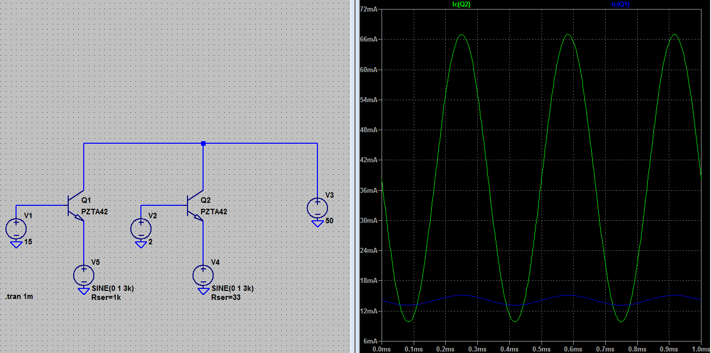

  20. #59
    14.04.2009
    рядом с Москвой
    4,447
    Ну для начала у меня о 5в опёрто усиления меньше, чем если нагрузить оу на 10ом, но не уверен что это хуже
  21. #60
    Завсегдатай Аватар для fakel
    30.11.2007
    11,179
    Да пожалуйста, пусть будет неправильно.
    Не уподобляйся Петрову
    если в цепь ИТ поставить резистор, ее сопротивление не изменится, значит не изменится и глубина ООС, которая и так 100%
