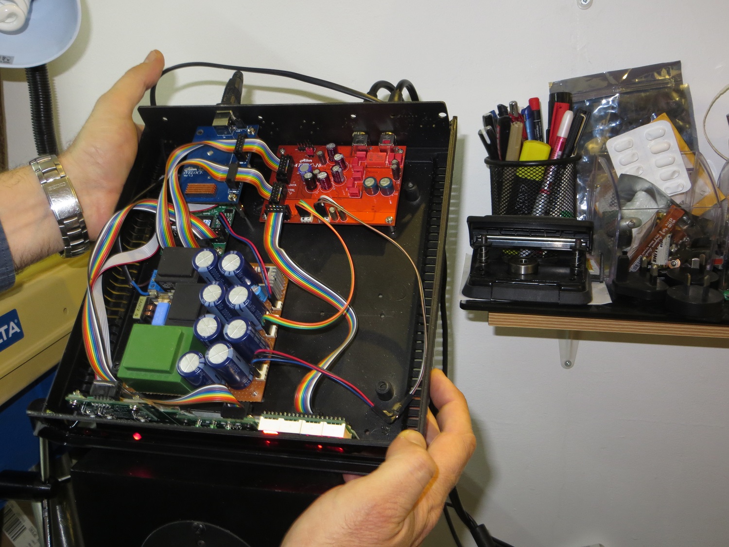

    Саня ты вроде на дурака совсем не похож.. я ведь не про 7класс и тем более не когда ты в "пеленках срал..ся",а в музыке уже разбирался... твои же слова при тестировании "говно..похожими "Клангами"(Сорри за качество снимал телефоном.)
ID:	312185   Нажмите на изображение для увеличения.
    36,205
    По умолчанию Re: Двухполосная акустическая система для лампового усилителя на 12 (10) дюймовой ДГ в ЗЯ. Советы и
    А, ты про это. Ну звук там и в самом деле был так себе. С настройкой тембра регулировкой подмагничивания динамиков. И как потом выснилось, у него там в одном канале еще и неисправность была.
    Да и в общем, ездил я тогда к этому товарищу не столько ЦАП тестировать, сколько просто пообщатся, а ЦАП у меня с собой был.
    Только какое это имеет отношение к обсуждаемому вопросу?
