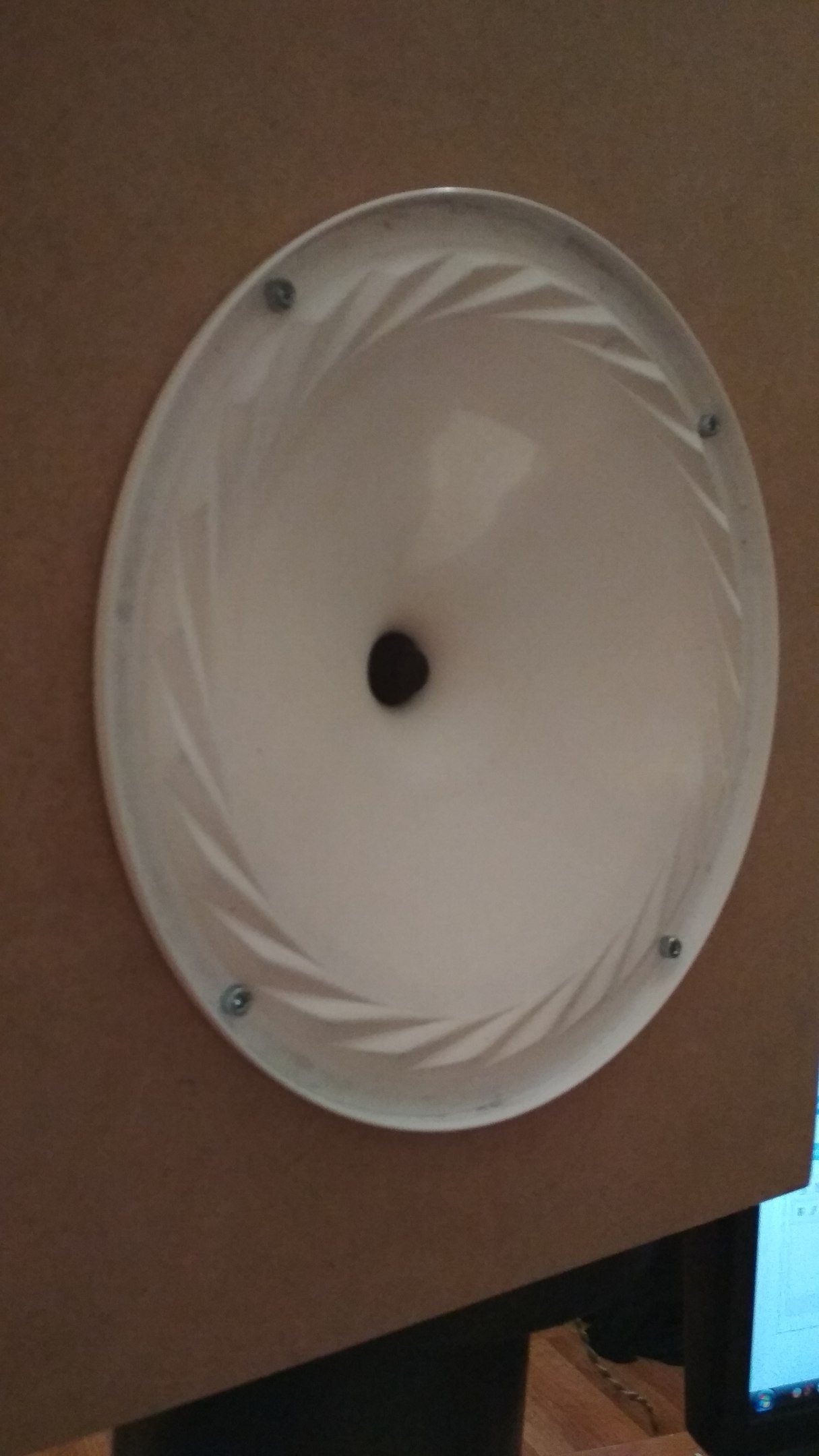

    А я вот себе такие для дома собрал: Нажмите на изображение для увеличения.

    Мягкая сульфитная целлюлоза, правильная МС, катушка в одну сторону 8+8. ШП, 2мм линейный ход в сторону, 10". ИМХО, в квартиру мощней и не стоит. С нашими то картонными стенами...
