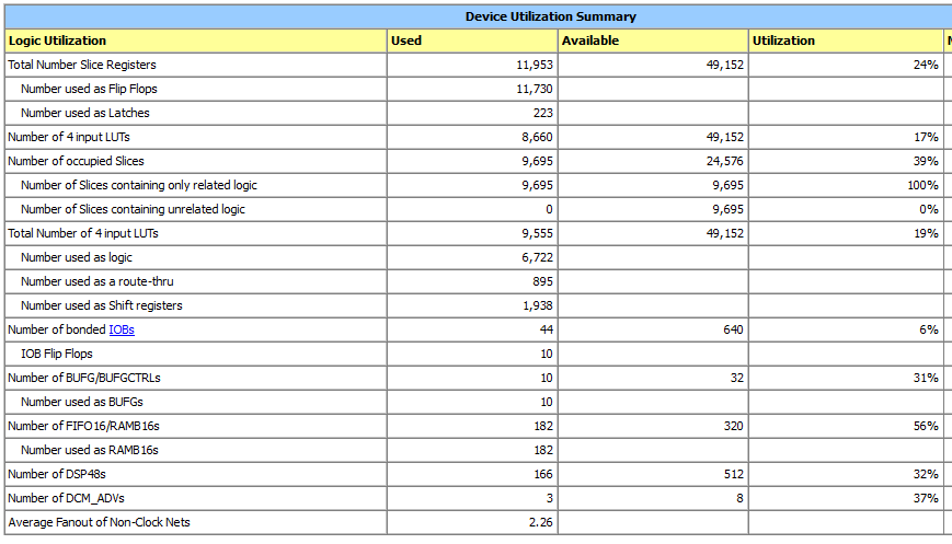

    Для сравнения могу привести свой опыт построения стерео ЦФ. Это конфигурируемый многокаскадный фильтр на 5 ступеней 2х интерполяции (т.е. с х32 реклоком), с суммарным кол-вом тапов на все ступени около 950 ( т.е. на первую ступень до 400..500 тапков ). Разрядность данных 32 бита, коэф-тов 33, аккумулятора 40 бит.
    На что способен такой фильтр - ослабление 130..150дБ с переходной полосой 2..3кГц и неравномерностью в полосе пропускания до 0,000001дБ.
    Плюс всякий обвесочный функционал, типа аттенюатора, дизеринга и проч.
    У меня суммарно 16 фильтров, (8 на канал), коммутируемых в зависимости от входной частоты дискретизации и кратности Up Sampl. Каждый фильтр на 24 разряда 256 коэф-тов.
    ---------- Сообщение добавлено 17:26 ---------- Предыдущее сообщение было 17:25 ----------
    Как видно из сводной таблицы, ресурсов использовано в районе 30-40% от общей емкости ПЛИС. Кстати не мало логики съело управление дисплеем и, и отображение БАР уровней сигнала.
    Для таких целей ИМХО удобней использовать МК. Есть гибриды МК+ПЛИС, в том числе и довольно недорогие.
    Несбыточная (по причине неумения программировать ) мечта - ЦАП, у которого вся цифра (включая USB-приёмник) умещена на одну микросхему, где был бы и USB-приёмник и всё управление на МК, и SPDIF-ресивер (на всякий случай), и ЦФ, и собственно модулятор (например - модный сейчас вариант с AFIR). Компактность, простота, упрощение решения ЭМС-проблем.
    Продам пару ламп КТ-88
    Аватар для demon_rt
    23.05.2014
    678
    По умолчанию Re: SounDSPlus_dual_momo_FPGA_PCM1794
    Да у Xilinx такие ПЛИС тоже есть, (процессор PicoBlase), но в моей плис, этот процессорный блок отсутствует, в силу того что напихали много блоков для ЦОС(DSP), маркетинг блин)
    По этому пришлось писать все на логике, но место еще осталось.
