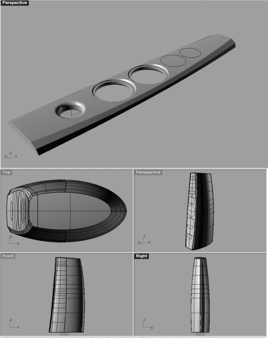

    Лет семь назад моделил наборный корпус Экты для приятеля. До дела не дошло, сдулся приятель. Мне нравилось, что вышло в эскизе. Да и сейчас нравится. )

    Со скрипом, но движемся в сторону финиша корпуса в мдфе собраны были уже около месяца назад, боковые стенки получились идеально ровными, чему я очень рад, потом мой сборщик на пару недель занялся другим проектом, я его начал поторапливать и случилось страшное, накосячили со шпоном, промазали на сантиметр с рисунком , пришлось сошлифовывать и заказывать шпон заново, вот ждем поставки
    ---------- Сообщение добавлено 23:16 ---------- Предыдущее сообщение было 23:12 ----------
    Очень долго смотрел на эту картинку, когда думал как делать свою экту, побоялся в итоге страшных отзывов о том, что мдф трескается при такой технологии. Но дизайн, конечно шыкарен!

    Очень красиво,ждем новых известий,чем обклеивали корпус внутри!!!
    Спасибо, внутри войлок и синтепон
