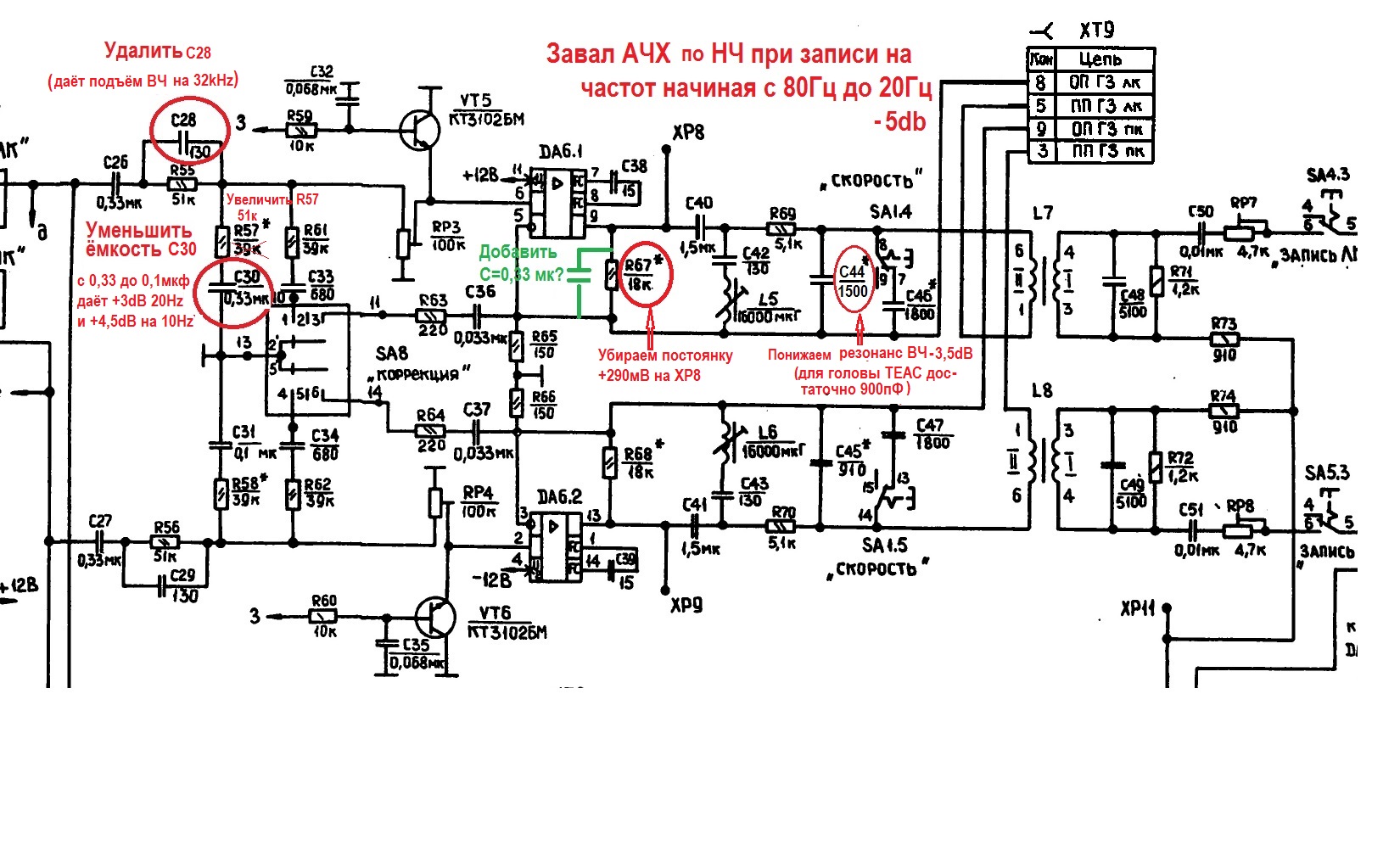

    По умолчанию Re: Олимп 005
    Цитата Сообщение от U-RA Посмотреть сообщение
    и бонусом будет даже такая невероятная вещь для формата 4tr-2ch как отсутствие прослушивания "обратных" дорожек даже при максимальной громкости выхода на наушники (проверено на наушниках с чуйкой 108db и полосой 10-28.000гц влинейку)
    "Невероятная вещь" и у меня в Олимпе стоит в виде головок от TEAC...
    НО!
    Не понял о каких 10-28000 Гц речь идет?
    У Вас Олимп пишет от 10Гц?...
    Поделитесь секретом как Вам удалось заставить Олимп писать с 10Гц?
    Что из этого сделать надо?

    И если можно - покажите пожалуйста АЧХ записи с Вашего Олимпа.
    У меня пишет хоть до 33.000 а вот низы валит ...
    Кто в теме подскажите в чем причина?
    Пока все кроме зеленького кондера перепробовал - не помогает...
    Во первых постоянная 3180мкс предполагает подъем с 50Гц т.е. на 10Гц соотношение сопротивлений резисторов 55/57 должно быть порядка 5, но тогда может не хватить усиления УЗО
    Во вторых УВП тоже должен иметь запас по усилению - электролиты нужно увеличить хотя бы в трое
    В третьих не электролитические переходные конд. ограничивают полосу примерно 30ю герцами т.е. тоже требуют увеличения

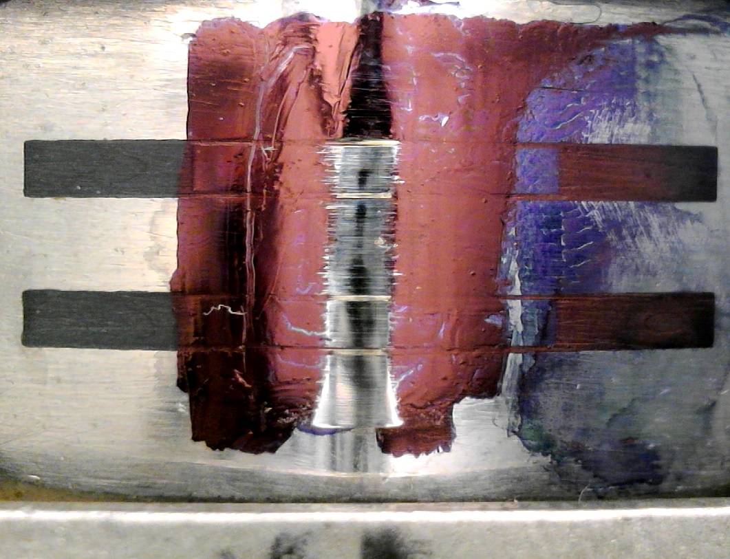

    Откуда такие ограничения?
    Дык из физики! Записываемая/воспроизводимая длина волны с ленты не может быть длиннее контакта сердечника магнитной головки с лентой.
    акаевские да и наши 710 работали до 30Гц
    Работали. Однако внизу уже на АЧХ была волнистость - именно из-за этого эффекта. Особенно заметен этот эффект на скорости 38 см/с.

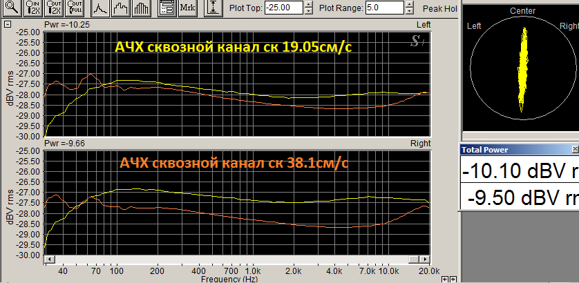

  13. #172
    03.08.2005
    Киров
    5,708
    Ну не надо краски сгущать, змейка есть практически на всех ГВ, и её наличие не является каким то теоретическим пределом, а некоторые опытные конструкторы даже умудрялись обхитрить физику и змейка себя вела вполне пристойно)))
    Если поискать может и найдется картинка в подтверждение))

  15. #174
    03.08.2005
    Киров
    5,708
    Никаких сшп, чистая геометрия, установка, соотношение размеров - хотя бы вот Ревокс 99, змейка есть, но вполне терпимая))

    Частый гость Аватар для Hunterkz
    23.03.2020
    Казахстан
    366
    Так вот оказывается где собака зарыта?

  21. #180
    13,148
    НО!
    Кстати, ключи на транзисторах VT5Vt6 тоже могут гадить, лучше их удалить
    И кому там постоянка мешает в 290мВ, если дальше разделительный конд стоит 1,5мкф?
