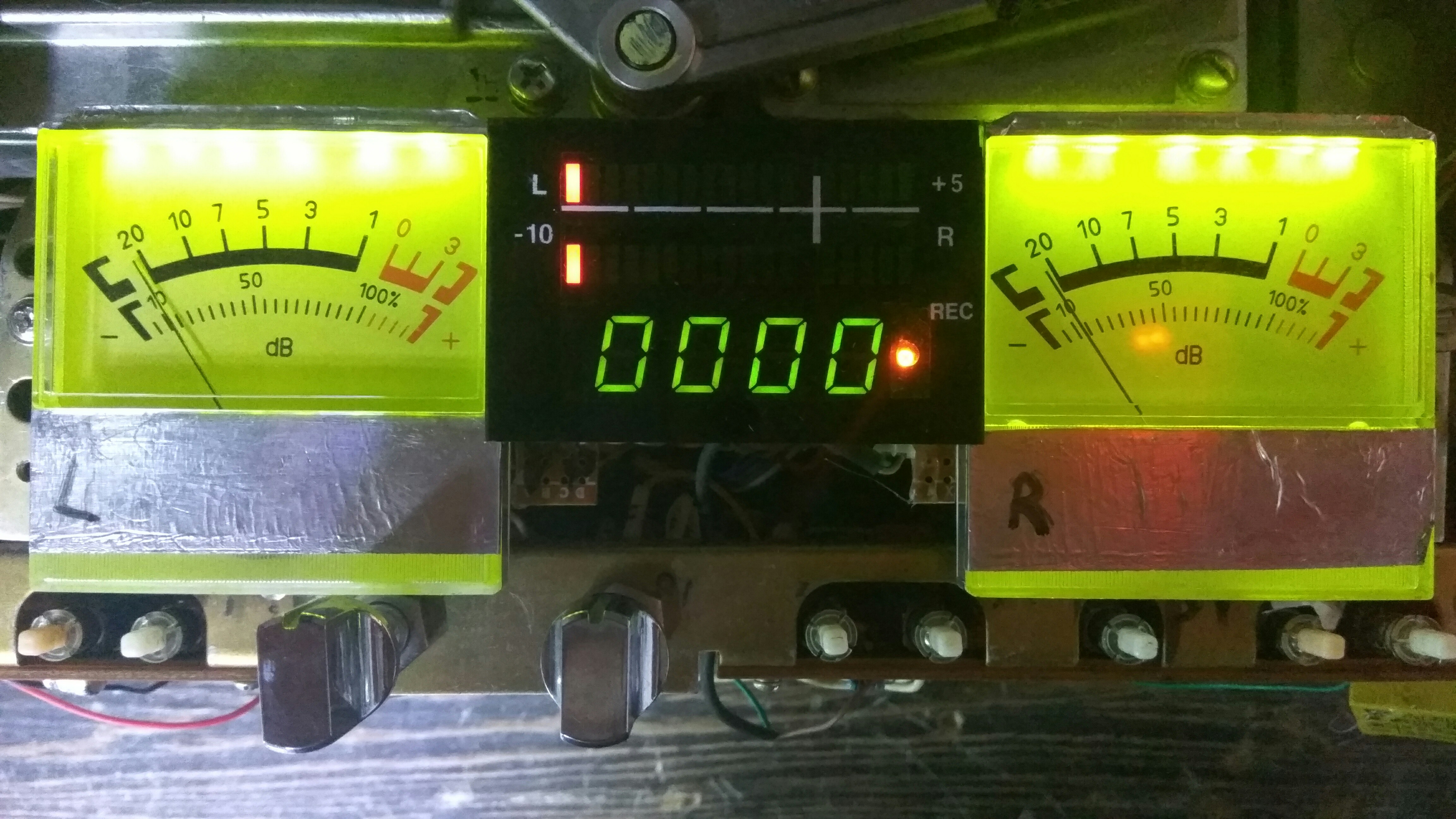

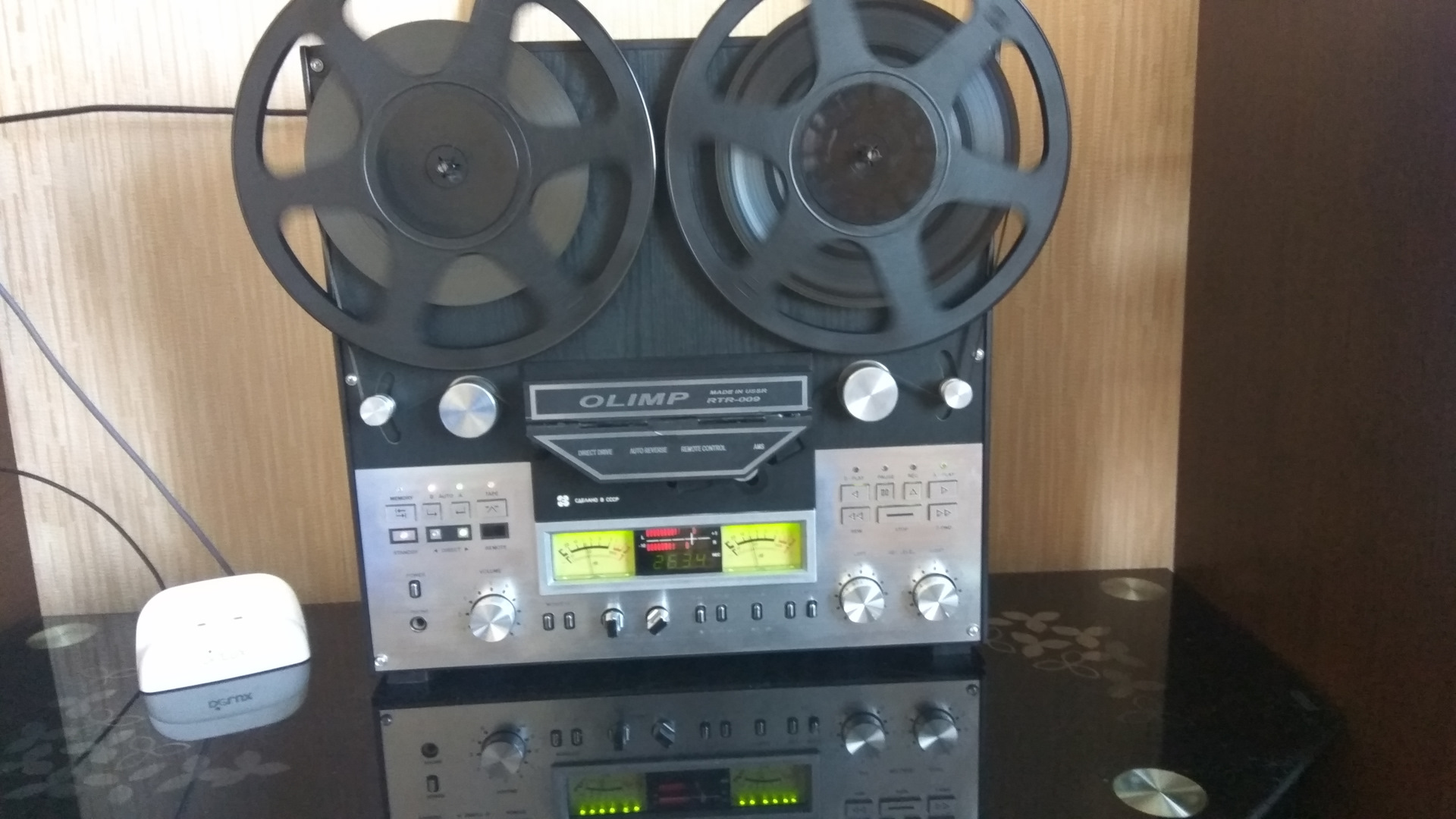

    так же в свое время прикупив олимп,начал почитывать ресурсы по модернизации ,но как правило все было на уровне слов.
    в 005С меня не устраивало-перегруженность безполезных кнопок(калькулятор),неудобный доступ к элементарным функциям-типа счетчик на ноль,поиск по нулю,ну и в моем случае -темный(мышынный) цвет панели.
    Был полностью перепахан родной блок управления, упростил сброс счетчика на ноль, упростил поиск по нулю, выкинул так называемый программный пульт, сделал автопоиск по паузе в автоматическом режиме, сделал автореверс по умолчанию включенном, встроил Ду на мк, заменил люминесцентные индикаторы на светодиодные, добавил пиковые, установил Стрелочки, заменил клавишы управления на более удобные, сделал новый дизайн.
    Схемотехника звука осталась прежней, за исключением новых конденсаторов, упрощения комутаций, установил релюшки, установил шторку на реверсной головке, установил тюльпаны, заэкранировал звуковые провода, перенес и заменил подстроечные резисторы на основную плату( легче настраивать и убрал трибоэффект), на плате предварительного усилителя убрал заводской косяк с разводкой земли( ушли наводки и фон)
    В общем за месяц неспешной работы получился аппарат который мне нравится )Нажмите на изображение для увеличения.
