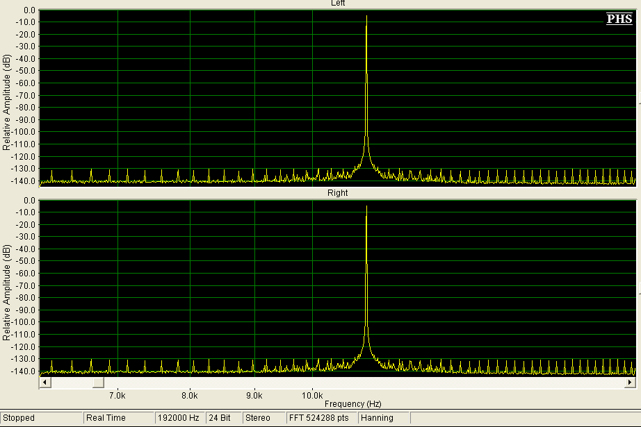

    Джиттер тест не выявил никаких явных проблем в суммарном сигнале. Я вас правильно понял?
    Какое окно? Частота тона? Что в сравнении с работой одного ЦАП?
    По этой картинке нельзя сделать никаких выводов.
