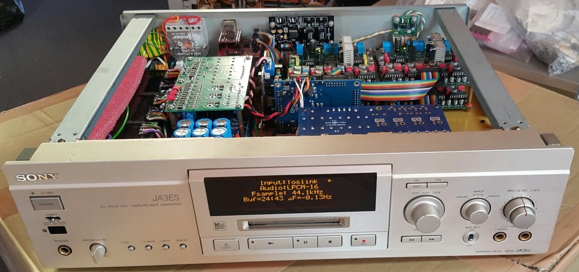

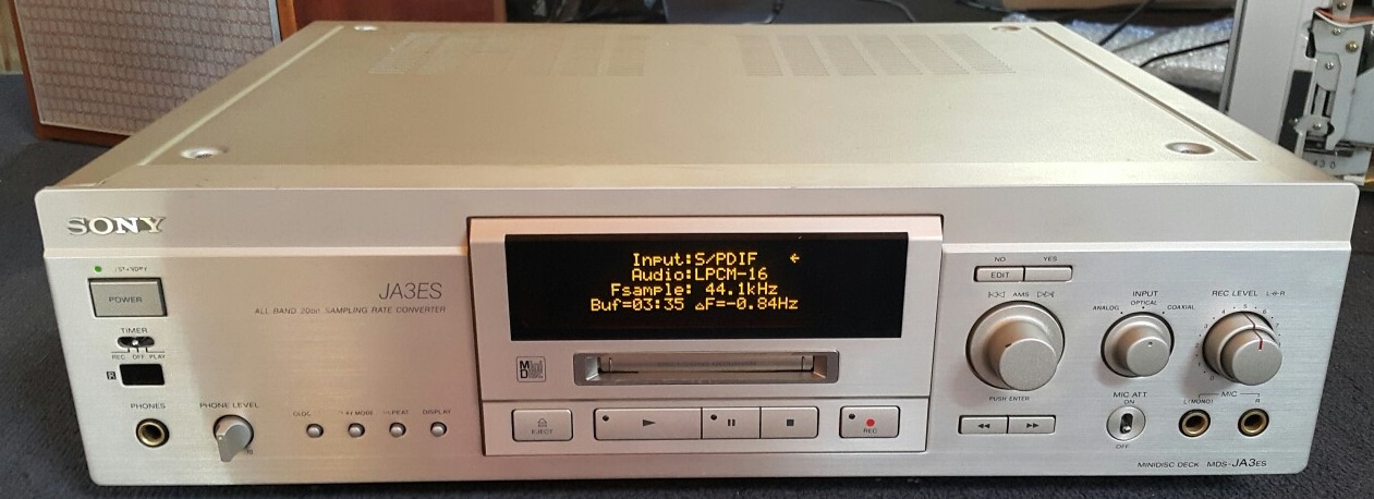

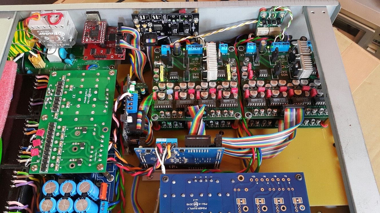

    Только вчера закончил. Оцените.
    Питания всех 4х плат ЦАП гальванически развязаны (8 источников). У цифры тоже 3 своих.
