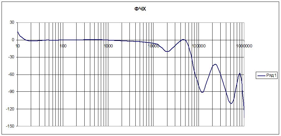

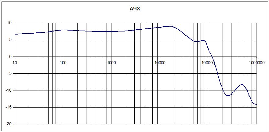

    Схема охвачено общей ООС глубиной 10 дБ. Небольшая глубина ООС выбрана сознательно, чтобы сохранить ламповый характер звучания.

    Признаться, не понимаю физику эффекта. Для обратного тока сетка должна не поглощать, а испускать электроны. Чего она не может, если только не перегрета до свечения.
    ---------- Сообщение добавлено 17:35 ---------- Предыдущее сообщение было 17:31 ----------
    В УНЧ на пентодах - там надо скорее опасаться сильного , притом резко нелинейного роста тока экранных сеток при раскачке до клиппинга , особенно если на выходе нет нагрузки . Тогда ток может возрасти в десятки раз - что опасно как для самих сеток , так и в данном случае для транзисторов стабилизаторов сеточного напряжения .
    Примененные в повторителях транзисторы имеют максимальный ток 2 А - скорее уж сетки отгорят.
    ---------- Сообщение добавлено 17:44 ---------- Предыдущее сообщение было 17:35 ----------
    Лампы с общей сеткой можно заменить транзисторами с ОБ, ничего не поменяется
    Дополнительная нелинейность за счет ненулевых базовых токов и нелинейной выходной емкости. Конечно, следует прикинуть влияние данных эффектов количественно. Но мне хотелось именно ламповый усилитель. А всевозможных гибридных схем можно придумать много. Симулировалась, например, схема каскада на гибридных каскодах, аналогичных примененному в генераторе тока. При том же усилении линейность (в симуляторе) была заметно выше, чем у примененного чисто лампового. Кстати, и выше, чем у чисто транзисторного.
    С остальными замечаниями в общем согласен. Здесь уже переделывать не буду, но на будущее учту.

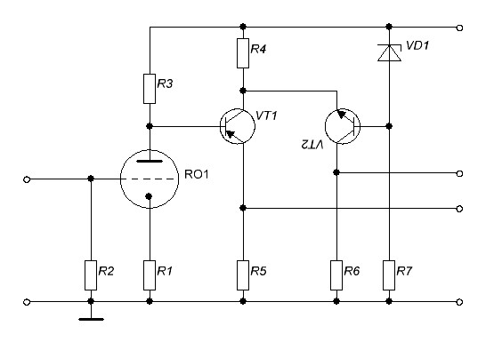

    Могу предложить еще вариант гибридного фазоинвертора (в железе не паялся, но в симе показал хорошие характеристики): Нажмите на изображение для увеличения.
    А зачем в нем лампа?
    P.S. Самый лучший фазоинвертор - FDA.
    Если сопротивление лампы меньше чем R3, то стабилитрон опереть на землю предпочтительней.
    Это не ДК!
    И даже если с ДК, то с не шунтированным катодом сопро лампы будет полюбому больше

    Многовитковые трансформаторы для ламповых усилителей имеют очень кривые ФЧХ.
    И если в каменных схемах, с рядом оговорок, все же возможно запихнуть трансформатор в петлю то в приличном усилителе особенно на пентодах ИМХО не стоит этого делать.
    С уважением hydr.
    В процессе наладки были выполнены измерения АЧХ и ФЧХ петлевого усиления. Измерения выполнялись генератором и двухлучевым осциллографом, один канал которого подключен на вход усилителя, другой - на выход. ООС разомкнута. Нагрузка УМ - резистор 8 Ом. ФЧХ определялась пересчетом от измеренного времени задержки между каналами.
    На рисунках - измеренные АЧХ и ФЧХ петлевого усиления.
Название:	АЧХ петл усилен&#1.JPG
    Запас по фазе - 90 град. Это больше, чем в большинстве транзисторных УМ.
