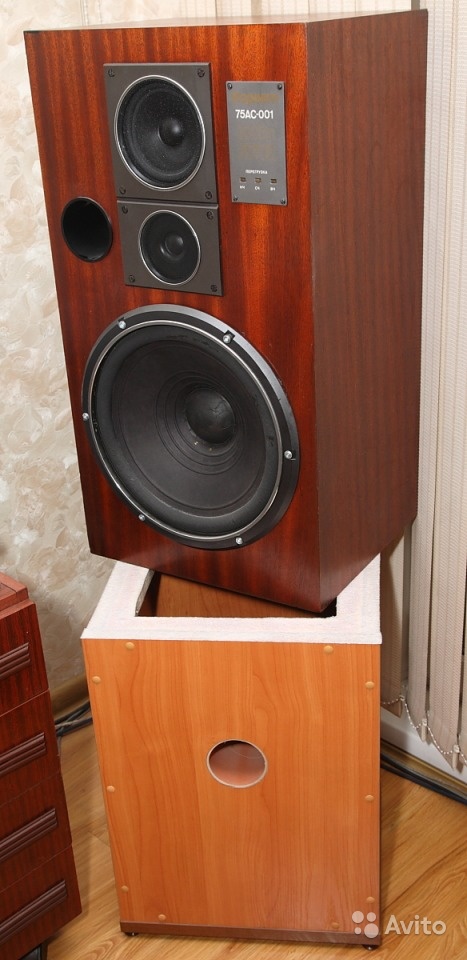

    Идея! Увеличение внутреннего объёма имеющейся АС
    Нашёл на просторах нета данную концепцию по увеличению внутреннего объёма имеющейся АС. Казалось бы нельзя просто так взять и увеличить литраж в рамках стокового корпуса.. Кто что думает? Годно или профанация?
    Почему нельзя? Если параметры динамика неоптимальны для родного корпуса, вполне сработает данный способ.

    По умолчанию Re: Увеличение внутреннего объёма имеющейся АС
    Бафл степ изменится
    и провал отражения от пола переедет на другую частоту
    Тут как раз все правильно, 100гдн - он же в лучших традициях, объему нужно немеряно. Это такой же ужос, как 75гдн, только в полтора раза больше.
    По крайней мере, гудежу меньше станет.

    abonent007, как бы да, но!
    Фазик, как дырка от х-я пули, это как? Но к твоему вопросу не относится.
    Главное но! Если присутствует работа с деревом, то чего бы не сделать сразу новый корпус, а родной на сохранения для продажи.
    По мне глядя на фотку видно сразу,что на нч динамике подвес уже поменяли на новый.Тот же сч 30ГДС хоть не очень значительно ,но чуть лучше всех 15ГД.. и аналогичных сч(хотя и одного "поля ягодки")
    Из описания лота
    Заменены ВЧ динамики на ВЧ динамики Визатон. SC 10 N/8
    Заменены СЧ динамики на СЧ динамики Визатон. SC 13/8
    СЧ секция переделана в полуоткрытое оформление с панлью акустического сопротивления, что придало звуку больше объёма.
    НЧ динамики полностью отреставрированы, переклеены подвесы на тканевые с пропиткой
    https://www.avito.ru/novosibirsk/aud...nki_1028935790
    ---------- Сообщение добавлено 13:25 ---------- Предыдущее сообщение было 13:18 ----------
    Я спрашивал в ЛС у автора. Говорит что фазоинвертор расчитывал и подбирал потом экспериментально
    По мне так новый корпус в подобном исполнении(с торчащими заклёпками) выглядел бы шилом. Но для подиума сойдёт. Ещё бы покрасить например в чёрный цвет. Ибо цвет нижней плёнки\шпона никак не гармонирует с цветом самих колонок. Ну и это имхо две большие разницы по трудозатратам - пересобирать колонки в новый корпус с нуля, или сделать скворечник-подиум непритязательный к сборке и оформлению
    на "Электронику-100-63
    Кстати Электроника 100АС имела модификации с меньшим объёмом корпуса. Хотя в свою очередь сама Электроника 100АС вроде как имела недостаточный объём для НЧ-динамика
    ---------- Сообщение добавлено 13:38 ---------- Предыдущее сообщение было 13:35 ----------
    Слушал Вегу переделанную нч родные вч и сч Визатон ну ДА чуть лучше оригинала
    Вобщем с СЧ-ВЧ и ёжику понятно - что поставишь так и будет играть. Интересно только само НЧ-оформление - за счёт невеликих трудозатрат значительно увеличить объём имеющихся АС
    ---------- Сообщение добавлено 13:46 ---------- Предыдущее сообщение было 13:38 ----------
    Кроме того автор пишет что нижняя граница воспроизводимых НЧ неплохо так понизилась - до 25Гц. Т.е. об абсолютном выравнивании АЧХ снизу речи конечно не идёт, но провал на 25Гц скорее всего значительно уменьшился
