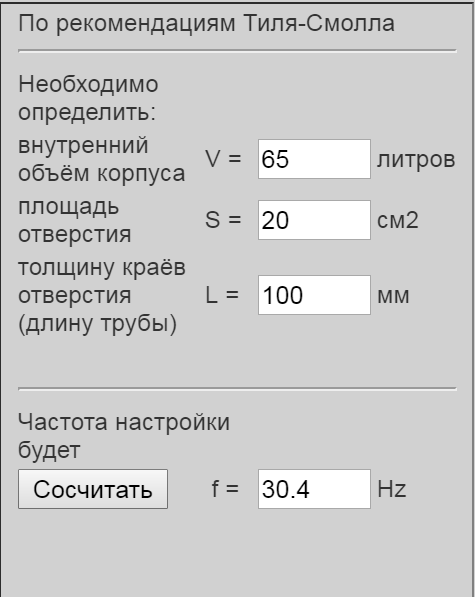

    Есть ряд невыясненных вопросов - какова минимальная площадь отверстия в дне колонки, и какбы эту дырку использовать с максимальной пользой(может что-то типа ПАС там организовать)? Нужен ли вообще фазоинвертор в подиуме как на тех фотках, или вполне можно обойтись имеющимися фазоинверторами в колонке, изменив их длину? Или совсем не трогать фазоинвертор, и само всё устоканится?
    Я прикинул по доступной информации, заткните ФИ.
    В том случае объёма ЗЯ предостаточно - Q=0.64
    Получите быстрый красивый бас.
    Регулируйте эквалайзером, и не дышите на шедевр.
