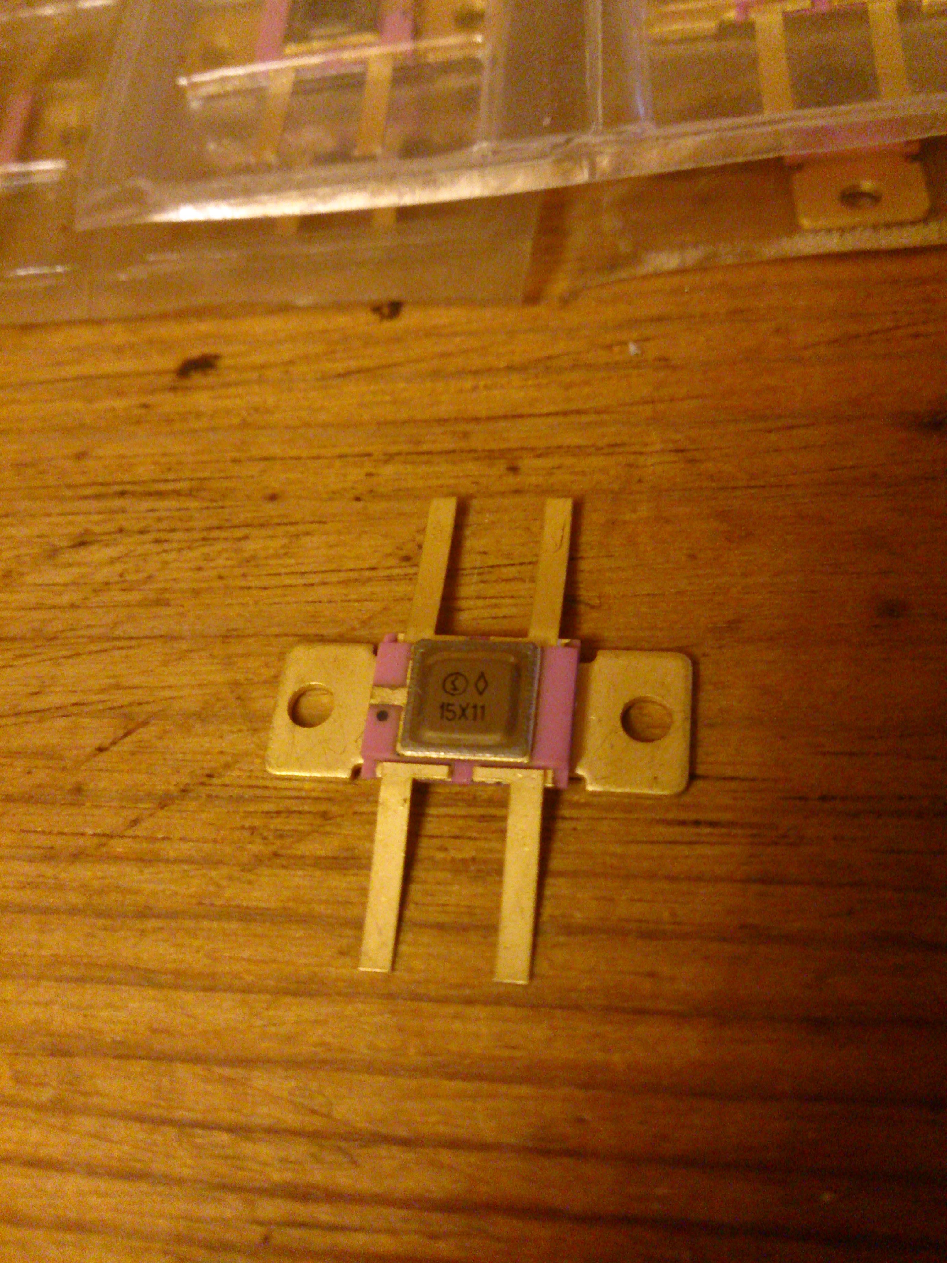

    Нашел в закромах некоторое количество таких микросхем: позолоченные выводы, 4 штуки,
    на корпусах маркировка 15X11 и 18W06. Подскажите куда их можно применить и какие параметры?
    Фото:

    Похоже на СВЧ трнзистор.

    Спасибо. Жаль если так, думал судя по большим габаритам может мост какой или стабилизатор питания.
    Их тоже есть в том же ящичке, но маленькие круглые многоножки, не очень удобно монтировать.
    p.s. а зачем транзистору 4 вывода?

    Вроде ен5 или подобное.

    Нечего жалеть, никаких чудных параметров она не имеет.

    Кроме наличия золота, ничего хорошего в ней нет.
    Стаб это. 142ЕНх

    15X11 - 142ЕН5Г
    18W06 - 142ЕН8А

    Slup, благодарю! именно эта информация и была нужна
