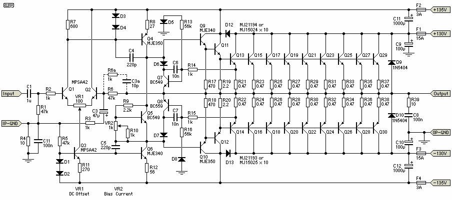

    Задался я задачей сделать систему для дискотеки небольшой но незнаюкакой усилитель сделать для саба подкинте схемку уся желательно 2х500ватт на 4ома

    Всё же давайте вернёмся к усилителю какую схему взять??????
    http://sound.westhost.com/project117.htm снизить питание до 100В, на
    выход 5пар хватить.

    Выглядит интересно и цена небольшая транзисторы я посмотрел mj15025 1,7Евро MJ15024 1,8Евро.Кстати там есть типо урезанного на 500 ватт http://sound.westhost.com/project68.htm. Ктонибудь собирал этот усилитель на 1500ватт схему я прикрепил.

    ИМХО не важная схема класс "АВ" очень большие напряжения питания, очень большие затраты на изготовление БП + офигенный нагрев, радиатор нужен неимоверный с принудиловкой. Лучше класс "G" туже мощность можно получить при меньшем питании и меньшем количестве выходников, ну вообщем преимущества все знают

    лучше Н. а в G уменьшением числа транзисторов и не пахнет (оно есть, но несущественное). Питание тоже меньше сделать не получится, это же не мост , да и в G потери напряжения в выходном каскаде выше и чем в АВ, и чем в Н

    Чтобы не получилас печка Elliota увеличить R19,20 до 22-30 Оом, Q11,12 на MJE15032/15033, общий ток покоя около 100 мА.

    Есть практическое решение например схема усилителя класса H ???
    А что вот с этой схемой http://sound.westhost.com/project68.htm она тоже нгекатит???

    такая же ерунда

    Я тут давал схемки. Концертных усилителей. Главные особенности - высокая надежность, низкое тепловыделение и одновременно достаточно приличное качество. Правда сложноваты. Но можно несколько упростить. Под задачу. Самое то для саба. Ветка "Усилители высокой мощности".
