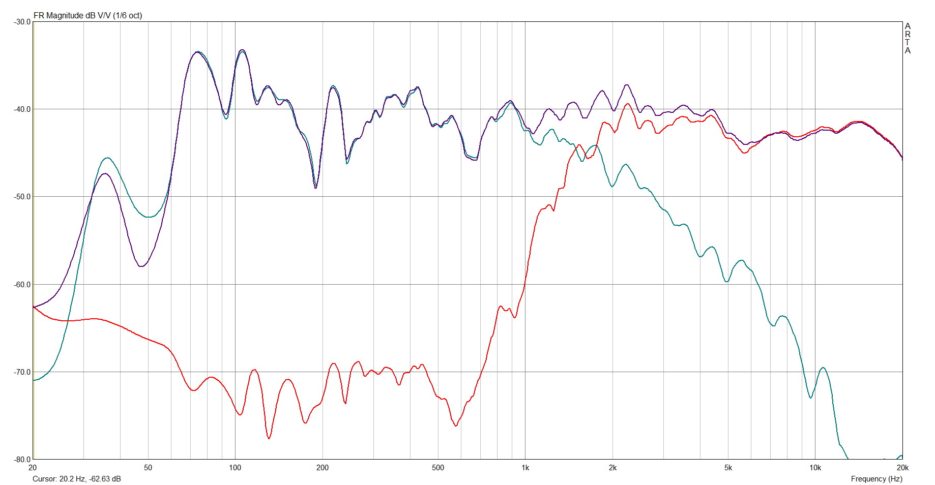

    Я сперва тоже так подумал, что попутана полярность подключения, пока не измерил отдельно ВЧ динамик . Но нет.

    Вот "здоровая" колоночка с 1 м.

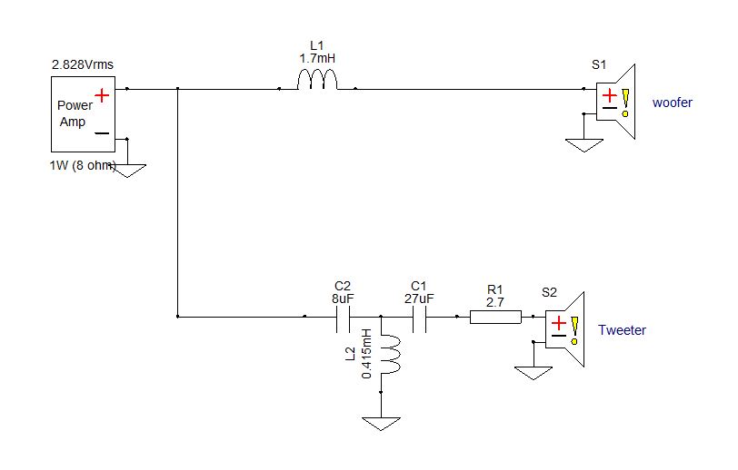

    Оригинальная схема фильтра. Первый на НЧ, третий, - на ВЧ.

    Учитывая резонанс пищика около 1100-1200Гц, слишком далеко тянет вниз. Отсюда и горб. И вообще, этот кондер 27МКФ мне кажется явно лишним в этой схеме...

    Разобрался с причиной. Оказалось, контакт на одном из выводов отходил. Немного работы кусачкой, паяльником и эпоксидным клеем, и все заработало . Правда, между динамиками все равно разбег есть.
    Подровнял фильтр и отдал человеку.
    Басовичок, здесь, кстати, примечателен тем, что обладает естественным спадом и прекрасно валится одной катушкой, - первым порядком...
