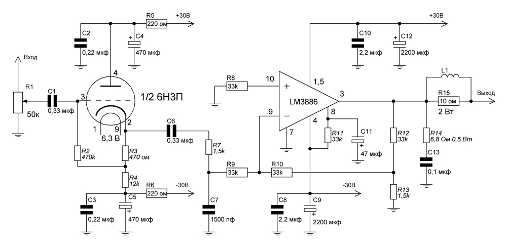

    Приветствую всех.
    Запустил на днях макет данного гибридника, решил отписаться о результатах.
    После YES-3 слышно как LM-ка сама по себе сильно мылит звук. С буфером этот эффект еще более выражен. Сначала запитал все от +/-27В, развязав питание буфера резисторами как у автора, но с таким питанием схема вела себя довольно странно: при подключении нагрузки к одному каналу все работает, при подключении нагрузки ко второму каналу начинались непонятные возбуды и потрескивания. Если поменять каналы местами ситуация повторялась. Удалось избавиться от этого эффекта подключив буфер к отдельному БП с напряжением +/-45В. Буфер сильно гадит в звук, из динамиков все время идет довольно сильное шипение, без буфера шипения почти не слышно. Вау эффект от этой схемы не удалось получить, хотя надежды были. Что можно сказать в целом о звуке: он отличается от LM3886 в чистом включении, ощущение как будто валится верх и акцентируется внимание на середине, детальность плохая, ощущается какая-то муть в звуке, есть небольшая приятная разукрашенность в звуке, но ее перевешивают все остальные недостатки. В данный момент мне как-то больше понравилась LM3886 в чистом включении (без буфера). Для себя пока оставил YES-3 на первом месте. Мне кажется в этом гибриднике плохо согласованы лампа и сам усилитель, lm-ка без буфера почти не греется, с буфером становится сильно горячей. В усилителе Corsair была проблема с фоном, здесь фона нет но есть мыло и сильно заметное шипение, на сетку лампы пробовал цеплять резистор 1к, не помогло. Хотя даже если убрать это шипение, все равно звук будет сильно далек от правды. Наверное лучше делать чистый транзисторник, либо ламповик, идея с гибридником как-то не пошла, хотя может это только у меня ...

    Нууу... этож явный признак возбуда. А если так, то становится нормальным -
    Думаю, со схемой всё нормально, подкачала реализация. Надо вызвать аффтора...

    Это не лм-ка мылит, а кривой девайс.

    По умолчанию Re: Гибридный усилитель на 6Н3П+LM3886
    У меня тоже возникло такое подозрение, т.к. любые другие усилители заводились без шума и пыли, а тут одно за одно в схеме из 3-х деталей.
    Кстати, Corsair (6Н23П+LM3886) от Lincor тоже грелся как собака. Получается на LM3886 пока еще не сделали правильный гибридник с лампой на входе
    Сами модули УНЧ с LM3886 собрал на отдельных платах, буфер навесом, от буфера провода примерно по 15см к УНЧ, хз ... может провода так повлияли. Хотя к YES-у и не такой шлейф подключал, ничего не фонило.

    Посмотреть осциллографом, что происходит в схеме, предпринимались попытки? ))
    Нет, т.к. сейчас временно без осциллографа((, по идее там конечно каждый каскад нужно смотреть и искать причину возбуда. Автор просто написал что схема работоспособна на 100%, это и подкупило повторить. Хотя может это у меня она так себя повела, а у кого-то нормально работает. Лампы новые 6Н3П-ЕВ, пробовал их менять - не помогло.

    Антипаразитник в сетке есть?
    Ставил 1к на вход лампы, каких либо изменений не заметил. Есть подозрение что это из-за не экранированного входа у буфера и 15см провода от буфера к LM3886. Может если все это аккуратно собрать на платах и экранировать провода, безобразие прекратиться. Такую схему желательно бы сначала отработать в симуляторе а уж потом пытаться реализовать практически, но я в этом признаюсь не силен. Смущает большое количество одинаковых номиналов - 33к.
    Думаете левак?
    Где-то Alex вроде писал, что оригинальная LM-ка стоит гораздо дороже Чип и Дипо-овских, но у меня они были, поэтому и решил их попробовать.
    Ну вот в соседней ветке товарищ ковырялся с тда: https://forum.vegalab.ru/showthread....=1#post2427887 , заменил и всё сразу стало нормально. В ЧД бывают неподделки, но в порядке исключения или может по ошибке
