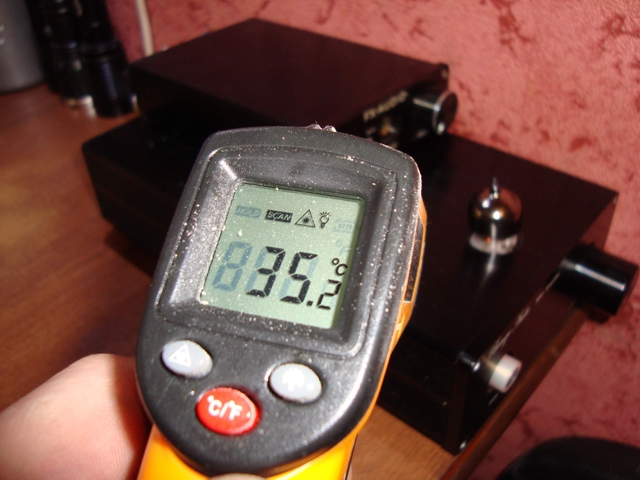

    У меня провода от буфера до оконечников длиной несколько сантиметров вообще не экранированные (только сигнал без земли). Нет ни фона, ни шипения, ни возбуда. На холостом ходу и небольшой громкости усилитель чуть-тёплый (34-35 градусов).

    На данный момент собрано шесть усилителей, всё ОК. Тема по усилителю здесь https://3deshnik.ru/forum/viewtopic.php?f=30&t=578 .

    Думаю, как раз в этом дело, и ещё земляная петля по экрану проводов и питанию получается. Отсюда возбуд и шипение. Потому что у меня абсолютная тишина в динамиках. Питалово буфера подключено к общему БП с землёй в средней точке, а с буфера на усилители идут два голых (без экрана) провода длиной несколько сантиметров.
