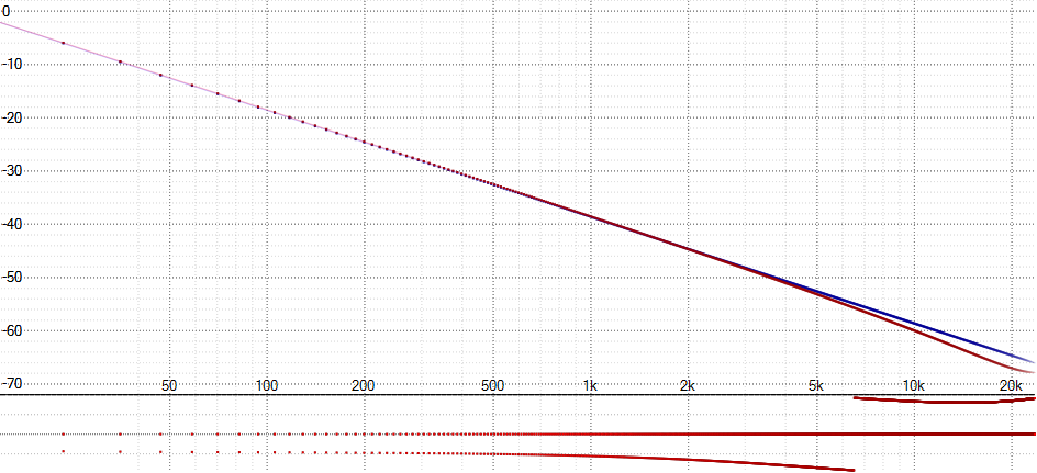

    Например надо получить розовый шум из белого, это каким сабжем надо делать?
    Я тут потыкался и такие параметры подобрал (вручную) для НЧ биквада: частота 100 Гц, резонанс 0.02. Получилось довольно близко (синий - идеальный, красный - биквад):
    А если делать это не методом тыка, а посчитать, получится ещё лучше.

    Уточнение: на картинке не розовый, а коричневый шум. Всё из-за путаницы с децибелами)
