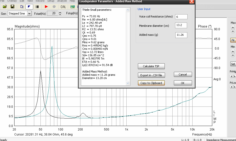

    Всем здравствуйте!
    Так как опыта нет, появляется много вопросов. Заранее благодарю за помощь.
    Цель проекта - понять и прочувствовать процесс. Все динамики в последствии могут быть заменены.

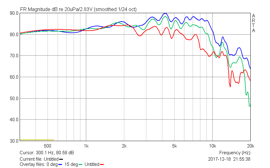

    Первый вопрос, на какой частоте резать мид?
    На рисунке АЧХ на оси и под углами 15 и 45 градусов. АЧХ бодро идет до 8 кГц. Как понять, где здесь ломается диффузор? на 2.5кГц?
    Т-С параметры - во вложении.

    По умолчанию Re: Свожу первую двухполоску, нужны советы
    смотря какие искажения и что может соседняя полоса.
    Аватар для Dmitry_N
    21.06.2017
    384
    Ок, соседняя полоса - всеми любимый здесь 27TFFC.
    Fs-740 Гц измеренная.
    11,158
    2300-3000
    Добрый Аватар для Gudronov
    10,379

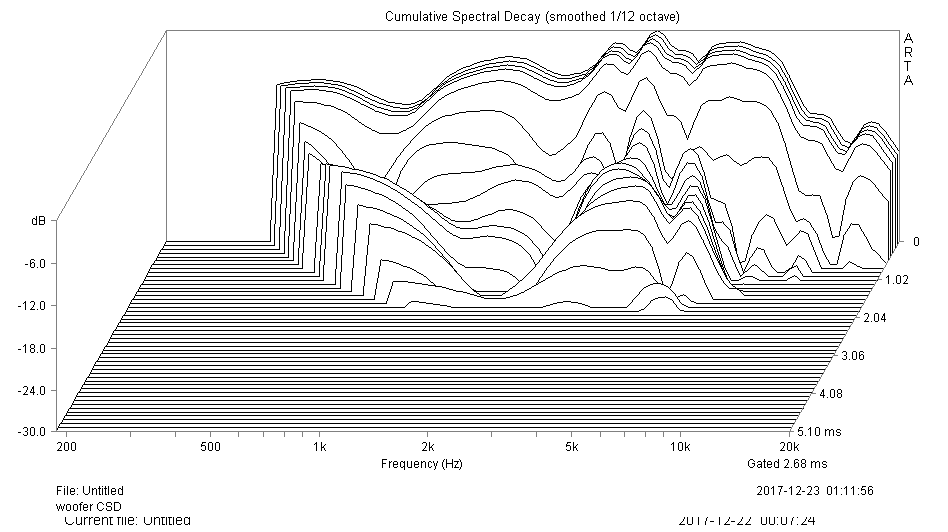

    Будет видно на ФЧХ, в виде локальных неровностей, поскольку это порождается резонансными явлениями. Еще понаблюдайте кумулятивный спектр (спектр распада, "водопад").

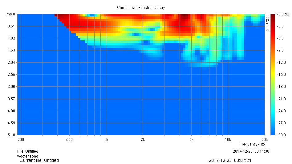

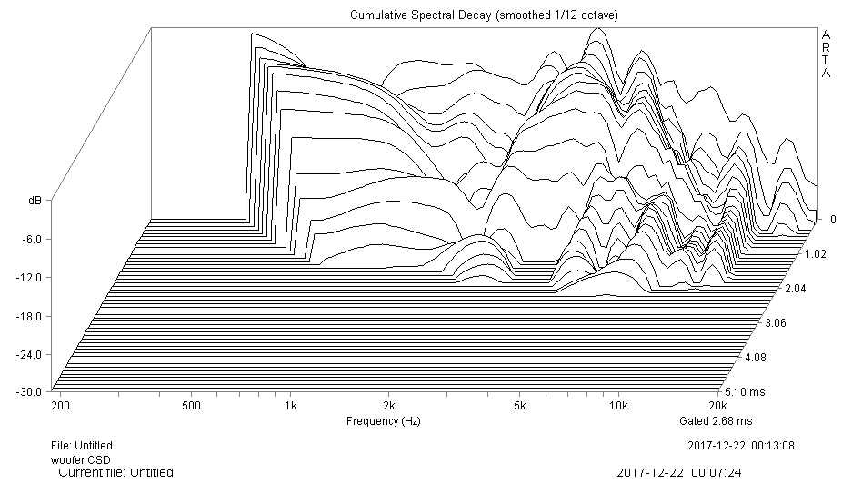

    Аватар для Dmitry_N
    21.06.2017
    384

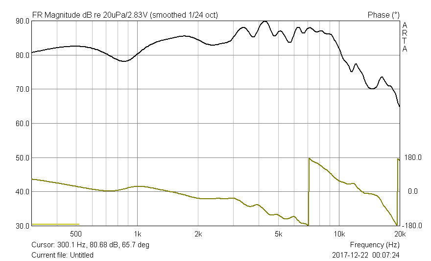

    Резонанс от 3кГц где-то.
ID:	308395   Нажмите на изображение для увеличения.
ID:	308396   Нажмите на изображение для увеличения.
ID:	308397   Нажмите на изображение для увеличения.
    Последний раз редактировалось Dmitry_N; 23.12.2017 в 01:43. Причина: исправил водопад
    24.11.2014
    Москва - Саратов
    2,890
    интересный мид, до 10 кгц играет
    а что за динамик?
    что-то 13 сантиметровое, кевларово-пластиковое?
    SB Acoustic ?
    у него пики торчать начинают аж на 10кгц только
    поэтому до 5000 тысяч
    70гц Fs наверно это даже среднечастотник а не мид ?
    а какая ширина морды колонки? резонанс на СЧ может быть вызван дифракцией а не динамиком
    ---------- Сообщение добавлено 08:59 ---------- Предыдущее сообщение было 08:55 ----------
    мне кажется вот пик на внеосевой 3.5кгц - оно и есть
    Аватар для Dmitry_N
    21.06.2017
    384
    Arslab ALWF060308. 6 дюймов. Это вэйвкор. Сначала думал его в машину отправить, но он переиграл мои ширики. Fs 70 на неразмятом. В лабиринте от 60 играет на слух, 50 - слышно, 40.. тишина. Ну может потом заменю на что, пока вполне устраивает.
    Резать попробую на 2.5-3. Я так понимаю, считается что 6 дюймов физически выше не может играть.
    Gudronov, спасибо за интересный совет. Не знал.
    25.05.2011
    Рязань
    2,872
    Водопад немного неправильно снял, пропустилось самое начало импульса. Для водопада надо начинать окно немного раньше начала импульса, на 1мс для начала попробуй.

    Ширина морды 22см.
    Файлы экспорта? Ок, выложу но немного позже. Нужно переизмерять.
    Водопад переделаю, спасибо!

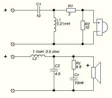

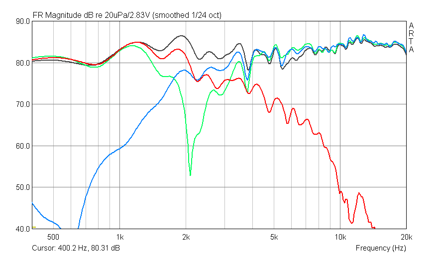

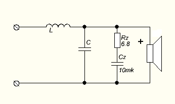

    Прикинул ФНЧ 2 порядка Ликвица-Райли, получается должно быть примерно 1мГн катушка и 3.5мкФ кондер. Попробовал с разными емкостями. Видимо, особо увеличивать С не стОит, - растет горб перед срезом. А с маленькой емкостью как-то не тянет на 12дб на октаву. Такой спад это нормально, или что-то не так?

    ---------- Сообщение добавлено 17:45 ---------- Предыдущее сообщение было 03:08 ----------
    Примерно так должно быть?
    Зеленым - смена полярности? Не супер, но для первого раза пойдет. Еще фазы бы чуть сблизить, чтобы провал был пониже.
    А цобель в данном случае зачем?
    23.11.2006
    2,479
    2300-3000
    Чтобы выровнять импеданс мида.
    Во первых это позволило хоть как-то прикинуть параметры фильтра, во-вторых я хочу ещё попробовать оставить одну катушку и цобель
    ---------- Сообщение добавлено 24.12.2017 в 02:17 ---------- Предыдущее сообщение было 23.12.2017 в 23:30 ----------
    Почему у меня такой конский кондер C1 получился, это нормально? Пробовал меньше, но получается провал на 4-6 кГц
