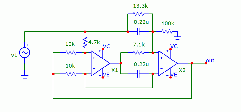

    Всем привет. Нужно немножко придушить горбик на мидбасе.
    ГУ хорошее, в нем есть ооооочень многополосный графический эквалайзер и он справляется хорошо, но включение эквалайзера хорошо слышно на СЧ/ВЧ и хочется скорректировать аккуратно только мидбас.
    Видится решение собрать режектор, но пассивный это просто "монструальные" номиналы ((((
    Думаю можно на ОУ сообразить, но в вопросах коррекции увы не силен((( Там порядок, добротность и.т.д.
    На эквалайзере опытным путем подобраны следующие значения:
    100гц -1,5дб
    125гц -4дб
    160гц -1,5дб
    Очень прошу помощи повторить такое на ОУ.
    Заранее огромное спасибо!

    Цитата Сообщение от igorvolikov Посмотреть сообщение
    100гц -1,5дб 125гц -4дб 160гц -1,5дб
    я так вижу:

    По умолчанию Re: Горб на 125гц. Помогите с режектором.
    Спасибо огромное! Буду пробовать - отпишусь.
