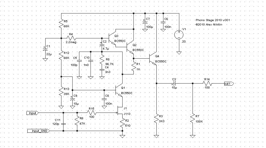

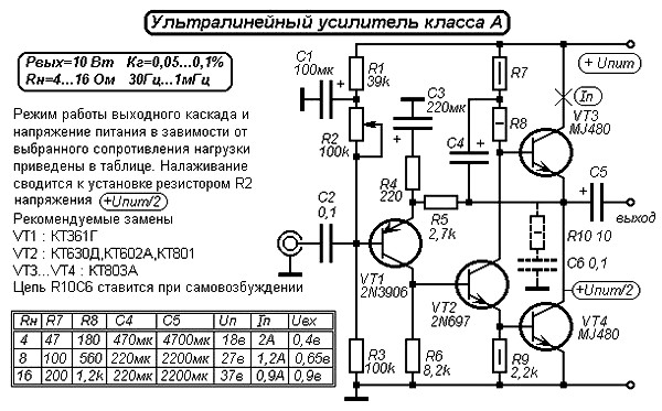

    Все доброго времени суток!
    Имеется: усилитель + фонокорректор.
    На входе усилителя стоит разделительный конденсатор на 1мкф.
    На выходе фонокорректора тоже стоит конденсатор на 10мкф.
    Вопрос: оставить как есть, или можно убрать конденсатор из фонокорректора?

    В таких схемах лучше оставить. Чтобы случайно не подключить что-нибудь без конденсатора и спалить. Там где питание двуполярное, и на входе/выходе примерно 0, можно убирать.

    Конденсатор на выходе фонокорректора можно зашунтировать в параллель полипропиленовым конденсатором примерно на 0,1-0,47 мкф. Типа WIMA MKP-2 красненькие такие. Говорят, ВЧ становятся лучше.
    Для эксперимента можно закоротить электролит на выходе фонокорректора - послушать, будут ли улучшения на слух. В таком включении зла не будет. Но многое зависит от того, что стоит после усилителя (какой громкоговоритель или наушник) - иногда эффект будет слышен, а иногда и нет.

    Я закорачиваю во всех схемах.
    Но в этом случае питание однополярное, поэтому конденсаторы нужны. Да и схема такая, что конденсаторы не самое плохое что портит звук.

    Оптимально в данном случаи оставить один конденсатор - тот что на входе усилителя.

    А аппараты предполагают возможность использоваться раздельно?- или фонокорректор будет в этот усилитель встроен? А то конденсатор удалишь, а потом по запарке куда нибудь подключишь, где постоянка будет критичной.

    Емкость на входе УМ показалась маловата. Я бы до нескольких мкф поднял.

    оставить как есть тк оба кондера находятся под поляризуюшим напряжением и вносят мало искажений если электролит закоротить то при всех недостатках описаных выше в плане опасности еще и входной кондер будет почти без поляризующего напряжения и не факт что это будет лучше
    просто я бы поставил качественный электролит
    а как у Вас сделан РГ?

    Народ, опомнитесь! Вы чего творите?! Регулятор громкости где и какой...

    Первая здравая мысль спустя два месяца...
    Получается, оба конденсатора нужно оставить. РГ можно поставить на 10 ком линейный, на входе УМ.
