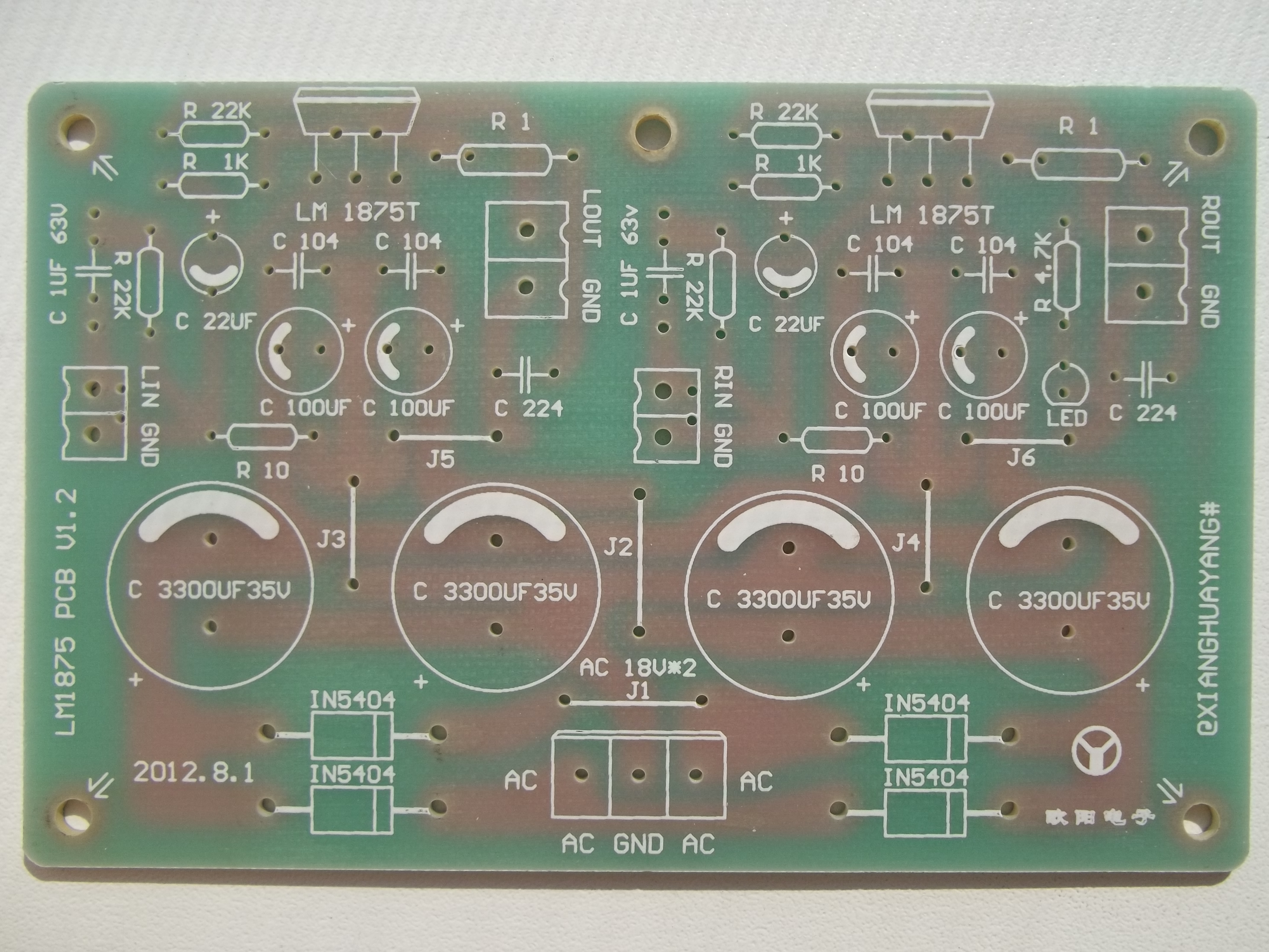

    Помогите кто чем может.
    Ситуация такая:

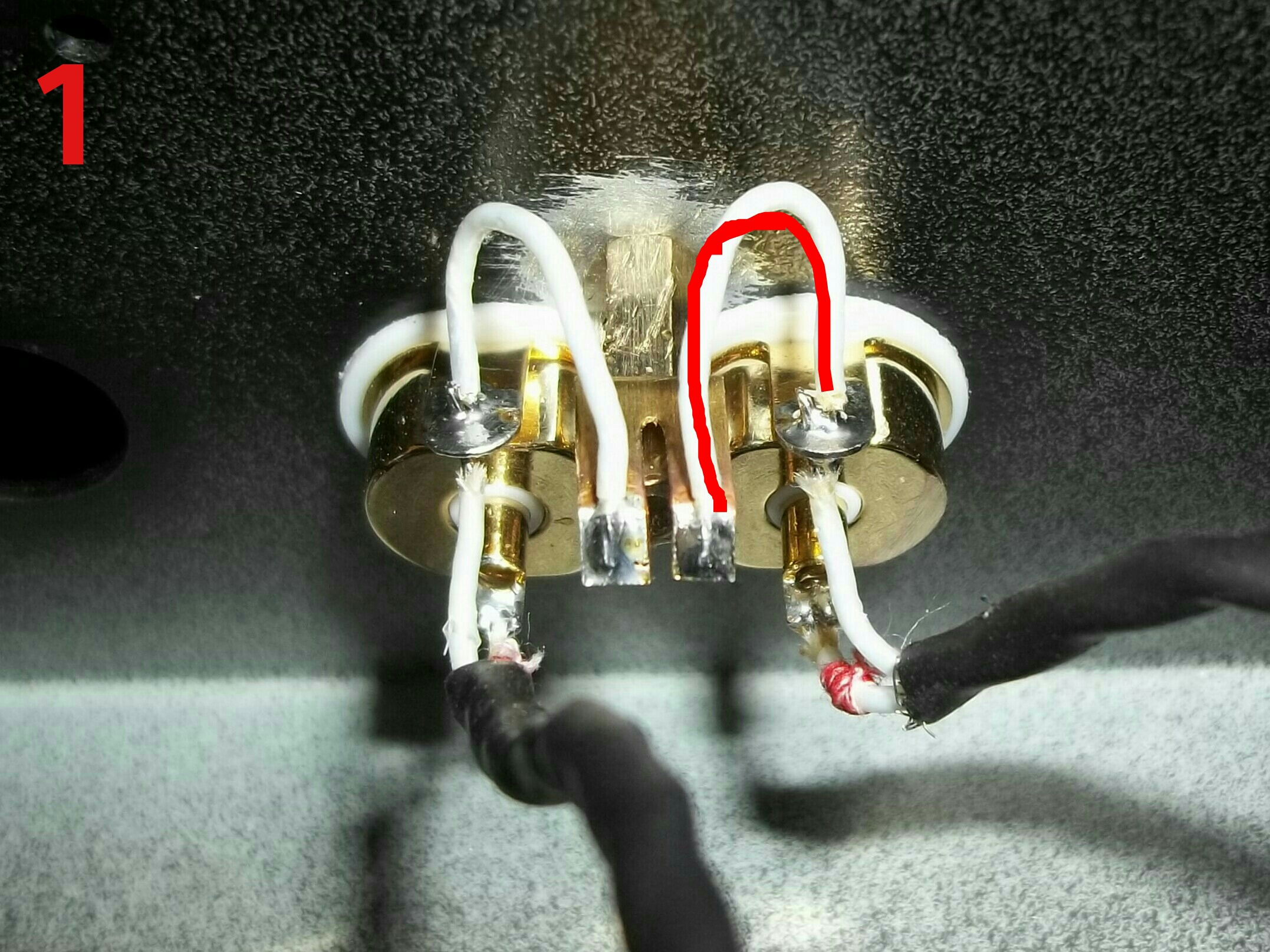

    Имеется плата усилителя на lm1875.
    Всё бы хорошо, но присутствует небольшой фон 50 Гц, фон не мешает и слышен только если ухо засунуть в динамик. Но, этого фона не должно быть.
    Пытаясь определить в чём дело, выяснилось следующее:

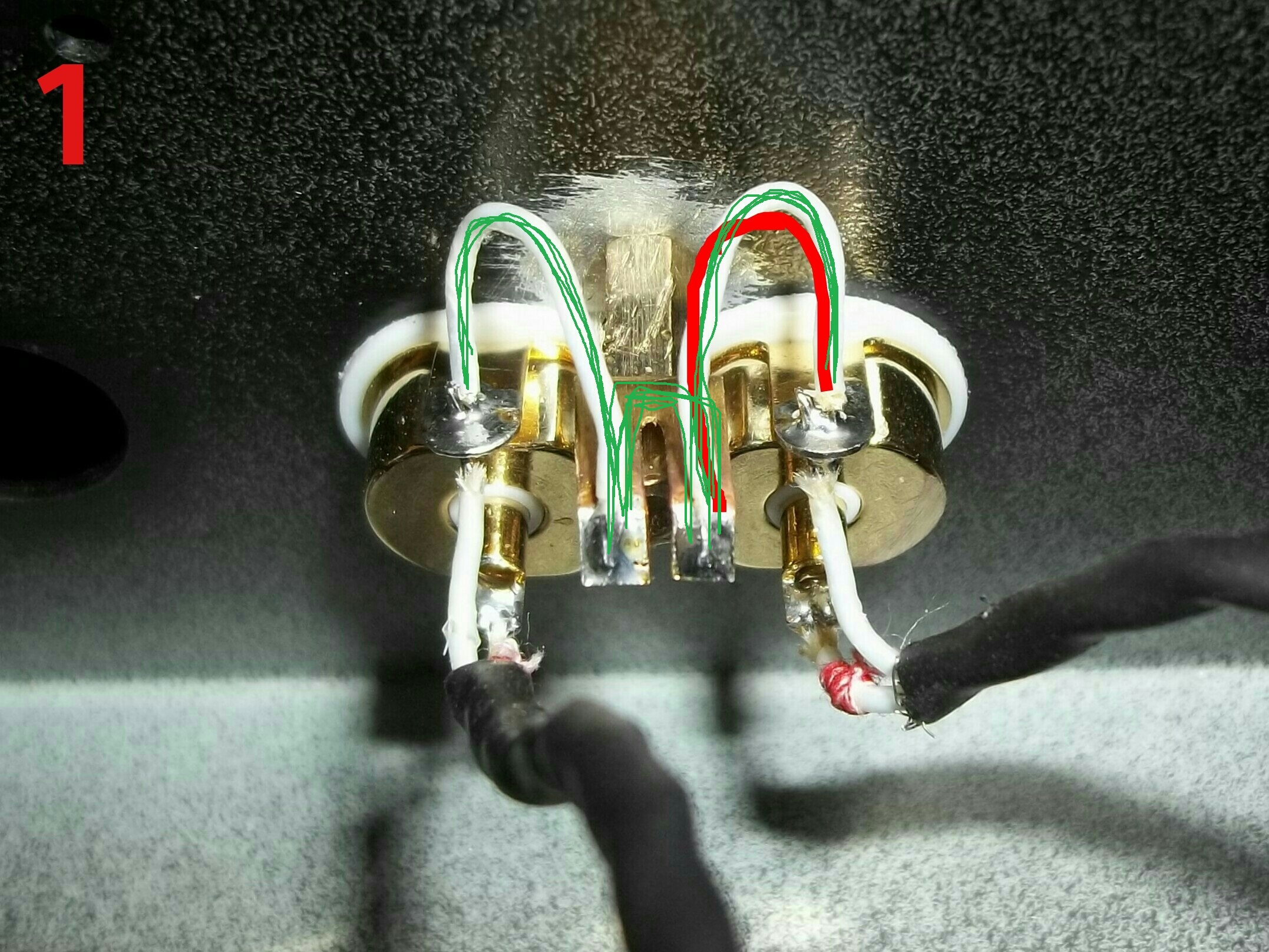

    Когда к входным разъёмам не подключён сигнальный провод от источника и при этом, как оно правильно делается, сигнальные земли каналов припаяны на мекку возле входных разъёмов, если отсоединить от лепестка один из проводов сигнальной земли (См. фото 1, красная линия означает отсоединённый провод), то фон пропадает полностью, стоит подключить сигнальный кабель, как фон появляется вновь.
    Далее выяснилось следующее:
    Если к входным разъёмам подключён сигнальный провод и при этом, когда я пинцетом имитирую перемычку вместо резистора R 10 на плате, который разделяет сигнальную и силовую земли, то фон в одном канале полностью исчезает, но во втором канале фон немного усиливается. Если поставить перемычки вместо двух резисторов R 10 то фон в обоих каналах усиливается.
    Я не могу понять, почему когда я ставлю перемычку на один канал вместо резистора R 10, то в этом канале фон исчезает, а в другом канале фон немного усиливается.

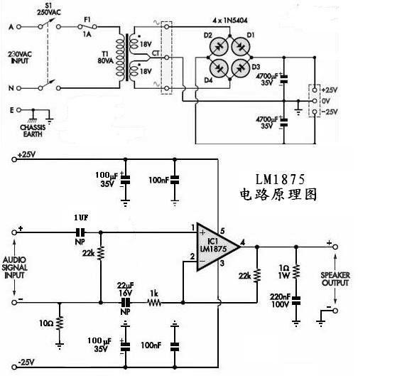

    Прилагаю фотографии, как всё устроено. Схему попросил у китайца, он мне дал её, но похоже она какая-то левая.
    Ребят, прошу без сильных ударов теорией, я абсолютный профан в этом.Нажмите на изображение для увеличения.

    1.Уберите обе перемычки с входного разъёма.
    2.стяните входные кабели между собой (хоть изолентой), а лучше, используйте спаренный экр. кабель.
    С уважением. Дмитрий.
    Аватар для Bolg
    26.03.2017
    166
    По умолчанию Re: Проблема с фоном
    Пробовал, бесполезно.
    Сигнальные провода внутри шасси экранированы, экран припаян со стороны входных разъёмов, а со стороны платы усилителя изолирован. Кабели - витая пара в экранирующей оплётке.
    Чудненько!!!
    А теперь представьте себе путь прохождения сигналов. Замечательная петля получается.
    PS. от магнитного поля электрический экран бесполезен! Если корпус из металла, то можно вообще не экранировать (не желательно конечно, но ни в этом суть) и ни какого фона при этом не будет

    Пробовал не экранированную витую пару, она как антенна, ловит ещё больше наводки.

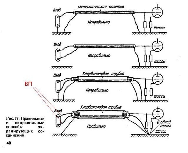

    Действовал вот по этому рисунку: Нажмите на изображение для увеличения.
Название:	примеры заземлений 2.png
    (Правильно) в самом низу.
    Блин, опять + с gnd попутал, оттого и фон усилился. В общем, витая пара ни чем не лучше, витой пары в экране.
    Без экрана витая пара ловит на себя наводки от рук, если к корпусу прикоснуться.

    Цитата Сообщение от eksaedr Посмотреть сообщение
    наоборот надо.
    Только что сделал наоборот. Без экрана фон немного больше, особенно от прикосновения провода пальцами.
    Не могу понять, как убрать петлю по сигнальным проводам, ведь когда один канал отсоединён, то фона нет.
    Естественно, но
    А вы планируете эксплуатировать усилитель с открытой крышкой?
    Ну и по картинке: она не имеет ни какого смысла в отрыве от контекста. У нас радиотелевизионной передающей станции по "неправильному" включению работают десятки кабелей длиной в десятки метров, и ни какого фона конечно же нет ни на аудио сигнале ни на видео. Как-то так.

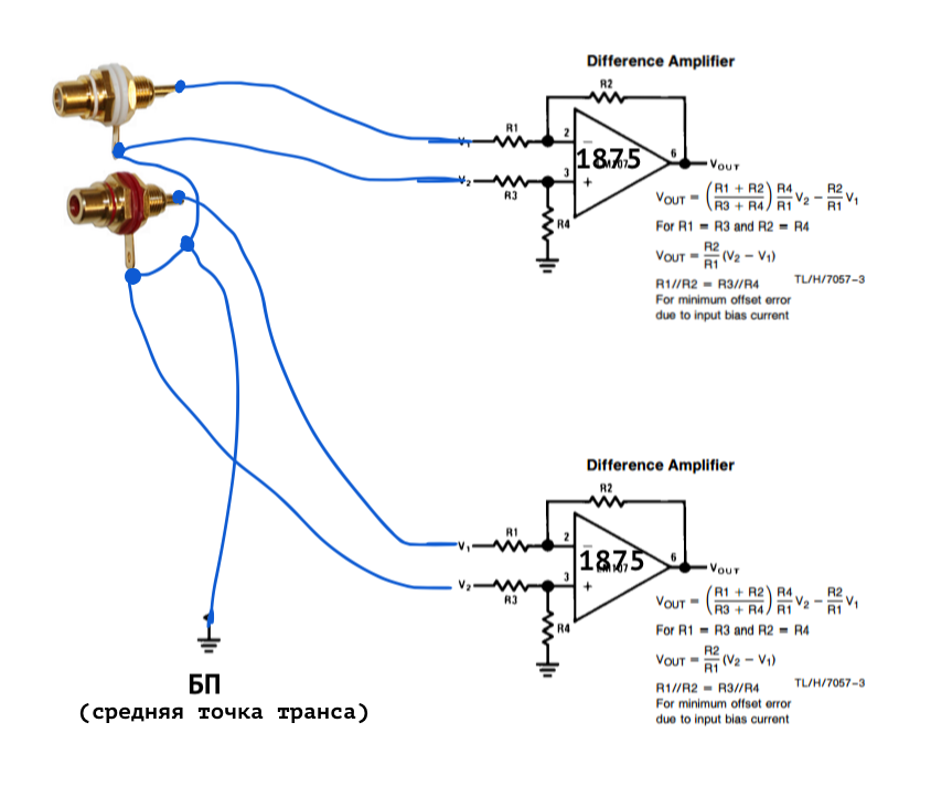

    Если вход без РГ (есть предусилитель), то можно сделать так:

    Bolg, входные разъёмы от корпуса изолированы? Если да, то уберите перемычки на первой картинке, экран подключите со стороны усилителя. Если нет, то изолируйте, и дальше см. пункт 1.
    и крышку верхнюю закройте.
    PS/ чудес не бывает ±3dB
    PS/PS/ уложите входные кабели по боковой стенке. И ещё. Покрутите трансформатор вокруг своей оси. Иногда помогает.
    Сделал так как на картинке, фон увеличился.
    Входные разъёмы изолированы. Экран подключил со стороны усилителя.
    Это за 5 минут?
    Фото можно? Думаю там и 1% не сделано того что на картинке

    всё зелёное убрать Нажмите на изображение для увеличения.
ID:	308012 и экран со стороны платы соединять с общим. Димон 1970 правильно говорит.
    Аватар для Bolg
    26.03.2017
    166
    Всё зелёное уже убрано и экраны подключены со стороны платы к сигнальной земле. Правильно?
