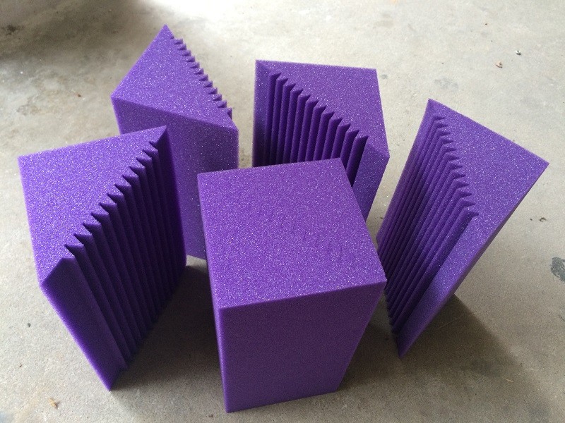

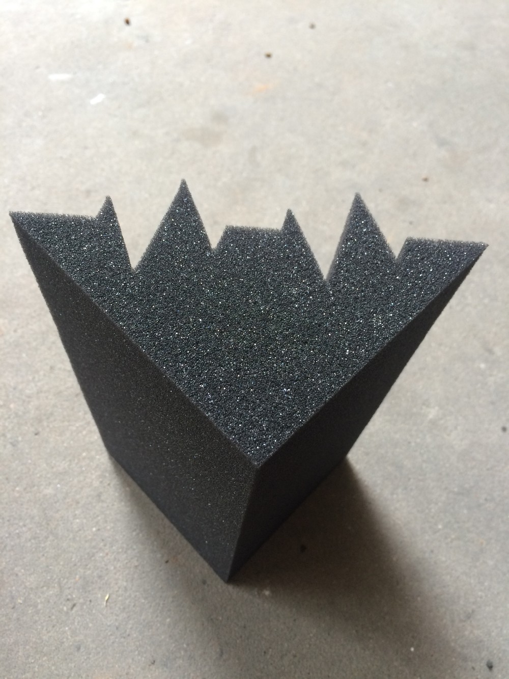

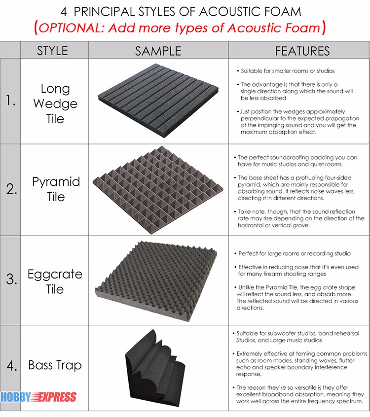

    Имею дома одну пустующую комнату, в которой решил. пока не придумал ей применение, устроить "комнату для прослушки". Чисто для проверки, что дает "аккустическая обработка". Полученный опыт, если будет положительным, применю для глушения зала, где стоит аппаратура. В черновой вариант не хочу особо вкладываться, поэтому смотрю в сторону китайских аккустических панелей, коих огромное разнообразие и привлекательная цена. Думаю сделать по образцу из последней картинки. Ну и вопрос - кто имел дело с данными изделиями? Советы обклеить стены лотками от яиц не принимаются

    Посмотрел фоты в отзывах на товар. Передумал.
    А здря.

    По умолчанию Re: Аккустические панели с Алиекспресс
    piter200,
    Ближе чем с али с нормальным качеством
    http://acousticall.ru/acousticfoam/
    Другой вопрос что всё это работает выше 600 Гц

    1,470
    Брал 3 листа "пирамиды" 80 мм. Ясно, что работает на СЧ/ВЧ, но работает.
    Про стекловату согласен и эффективней и драпировать можно на сколько фантазии хватит, но выйдет дороже.

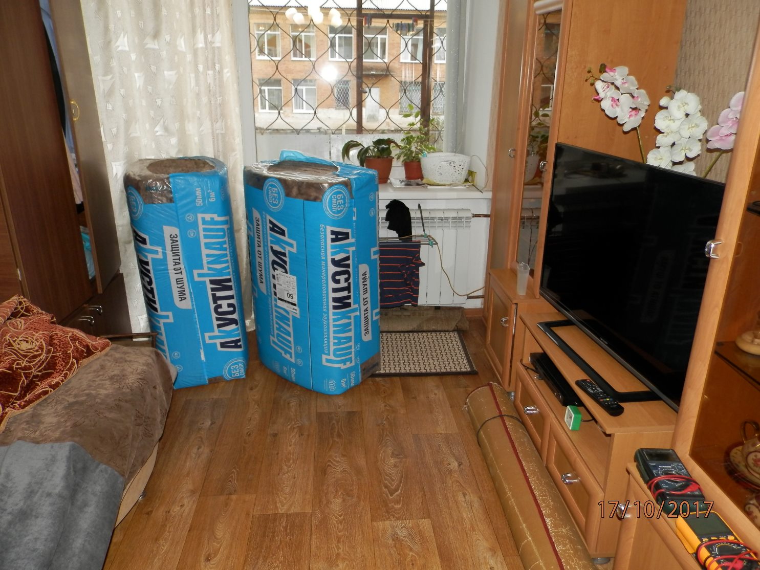

    Новичок Аватар для Bender
    28.12.2005
    Красногорск
    1,589
    Не обязательно зашивать все стены и использовать маты толще 50мм. На самом деле ковер из плотной ткани, повешенный на расстоянии 30-50мм от стены даст такой же эффект. Ведь не стоит задача построить безэховую камеру.

    Завсегдатай Аватар для uriy61
    02.07.2013
    2,080
    Бюджетная минвата содержит в своем составе до 10% формальдегидной смолы в качестве связующего. Дышать этой отравой будем несколько лет.
