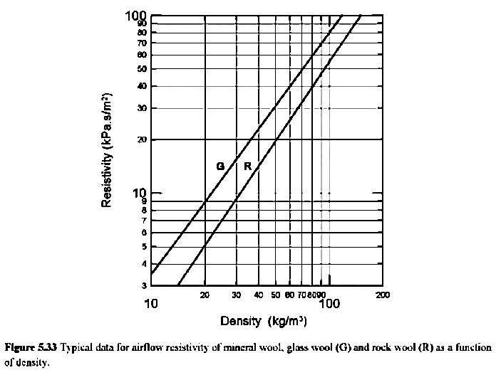

    Удельное сопротивление воздушному потоку у басотекта 10000-12000, у ретикулированного ППУ - хз (кто-нибудь знает? производители любят хвастаться "низким сопротивлением" без циферок))), у ваты вот:
Название:	airflow resistivity glass wool vs mineral wool_.png

    GFR массмаркетного "акустического" ППУ сходу не гуглица. Может он 6000, а может 12000.. Существуют и какие-то экзотические ППУ высокой плотности с GFR под 50к..
    GFR ковров и войлока кто-нить знает?.
