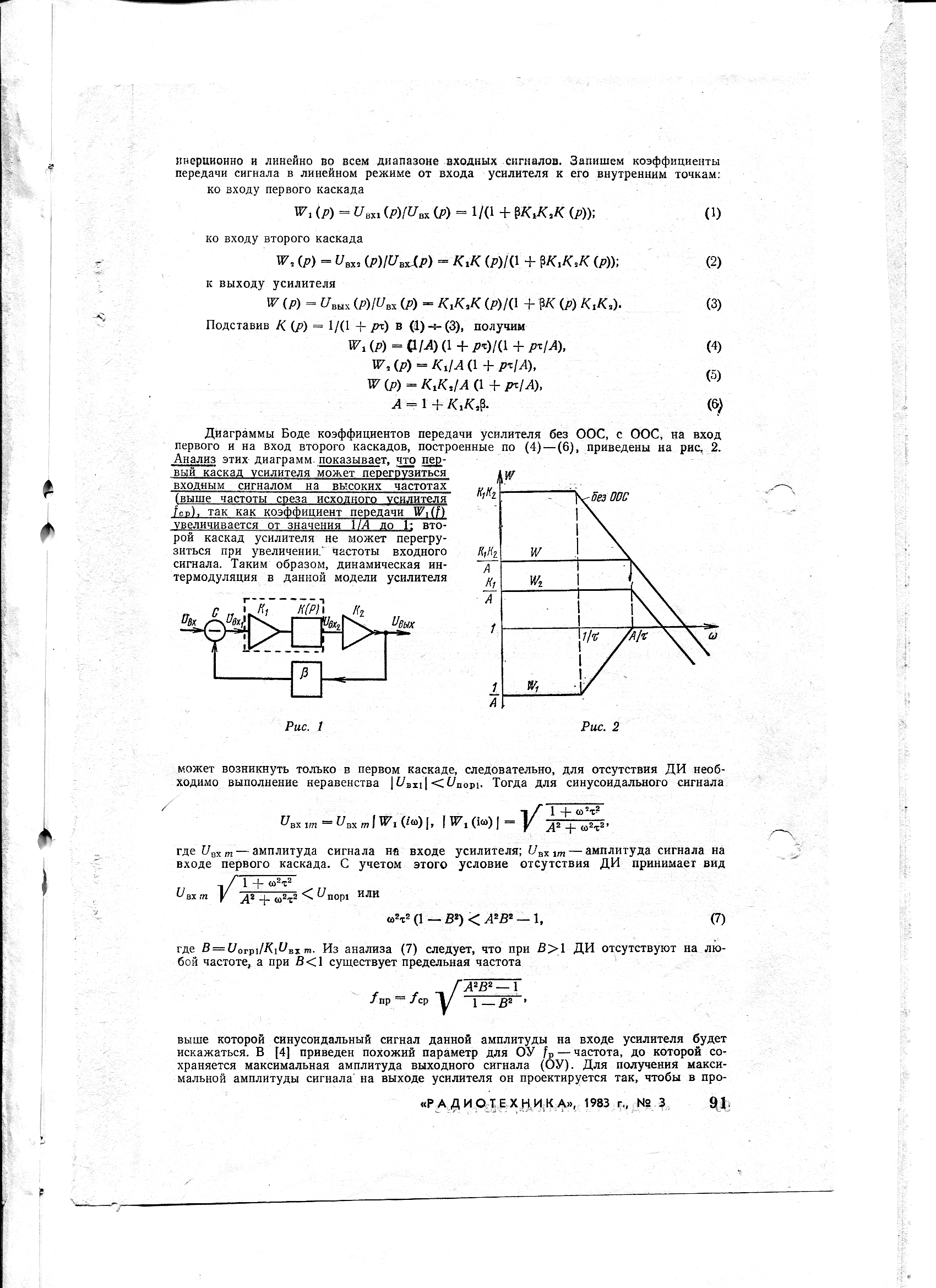

    03.08.2012
    883
    По умолчанию Re: Частота первого полюса - ?
    Цитата Сообщение от -UST- Посмотреть сообщение
    народ сильно волнует тема динамических искажений и спекуляции на этой почве продолжаются
    Потому что их пытаются связать с частотой первого полюса.
    Еще в 1983 г. в ж. Радиотехника был проведен нормальный анализ динамических искажений, а также даны рекомендации по структуре усилителей, свободных от динамических искажений.
    Здесь, на Веге, я пересказывал по памяти эту статью, страницы из журнала мне любезно прислал позже один из участников обсуждения.
ID:	307822 Нажмите на изображение для увеличения.
ID:	307823 Нажмите на изображение для увеличения.
    Вкратце: динамические искажения возникают в усилителях с неудачной структурой. Есть возможность проектировать усилители, свободные от искажений этого типа.
    Поэтому динамические искажения не связаны напрямую с частотой первого полюса.
