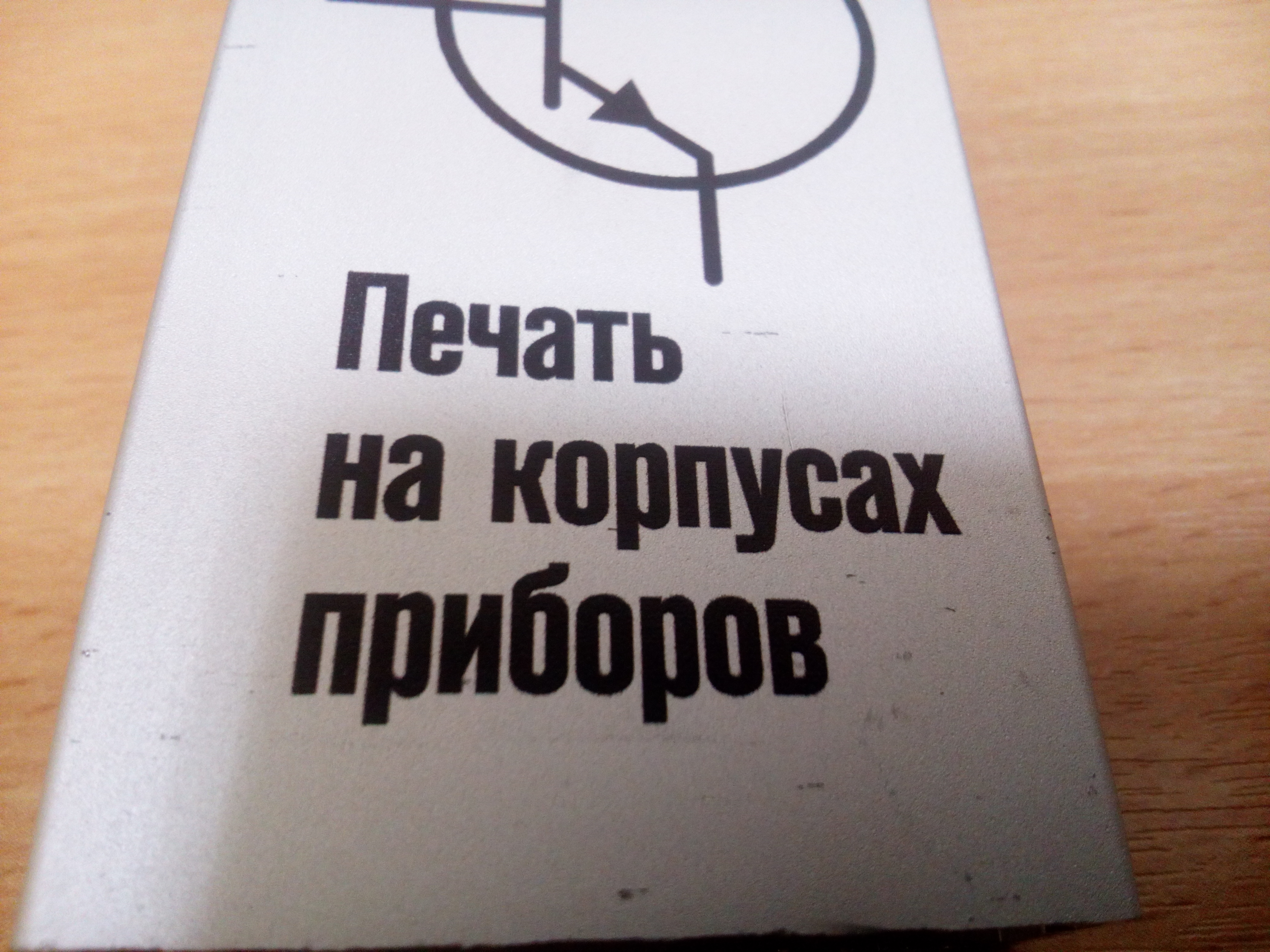

    И все могут печатать на панелях приборов? Мне печать на панелях актуальна, я обзвоню наши конторы, подскажи, что конкретно спрашивать, чтобы на люминии (белом и/или черненом) смогли напечатать.
    Вчера сподобился сделать прямую печать по алюминию. Краска держится просто отлично, бухгалтер минут пять ногтями скребла, пыталась поцарапать(это у нас в фирме такой "когтевой тест").

    А вот и образец лицевой панели-
