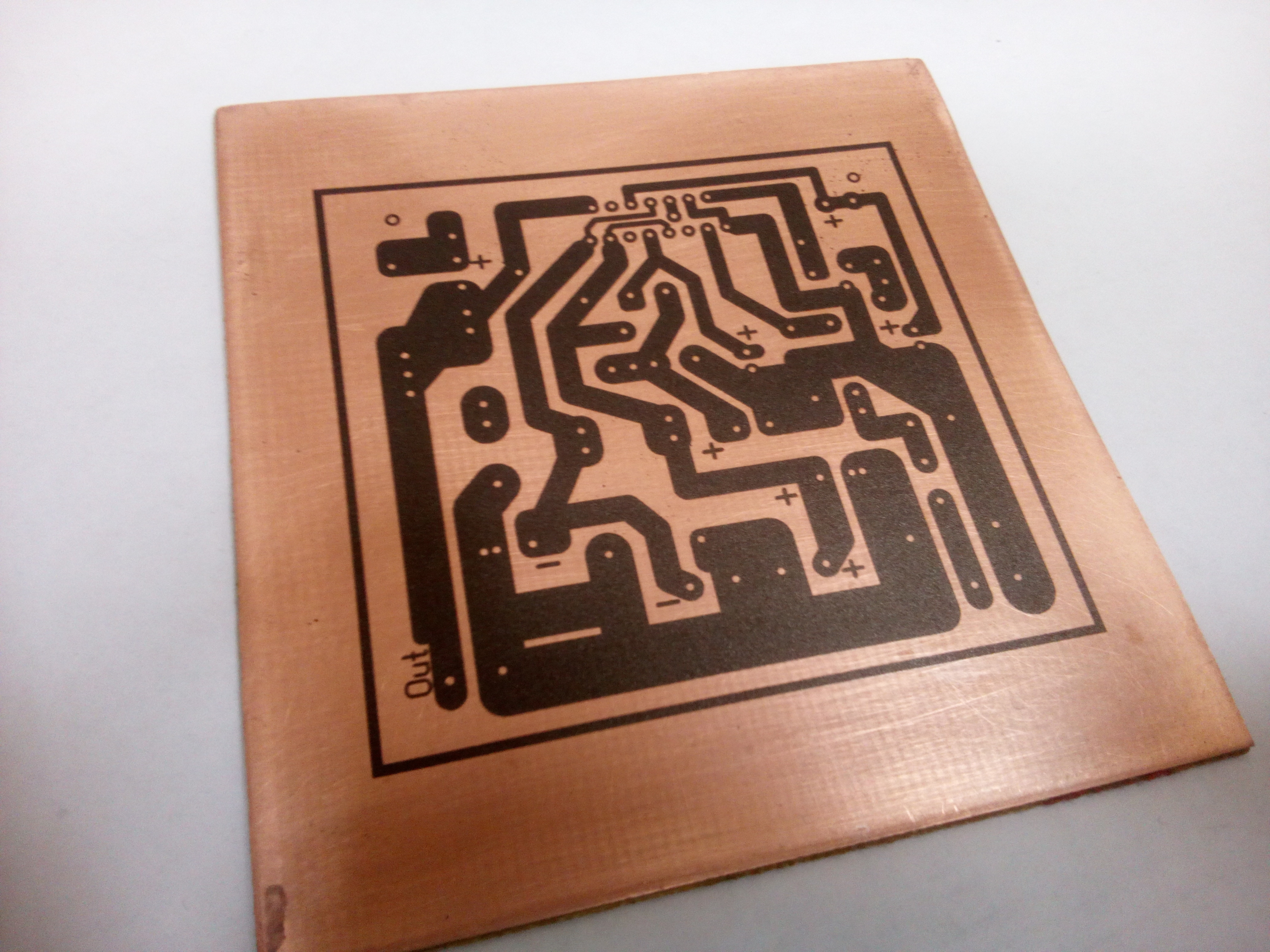

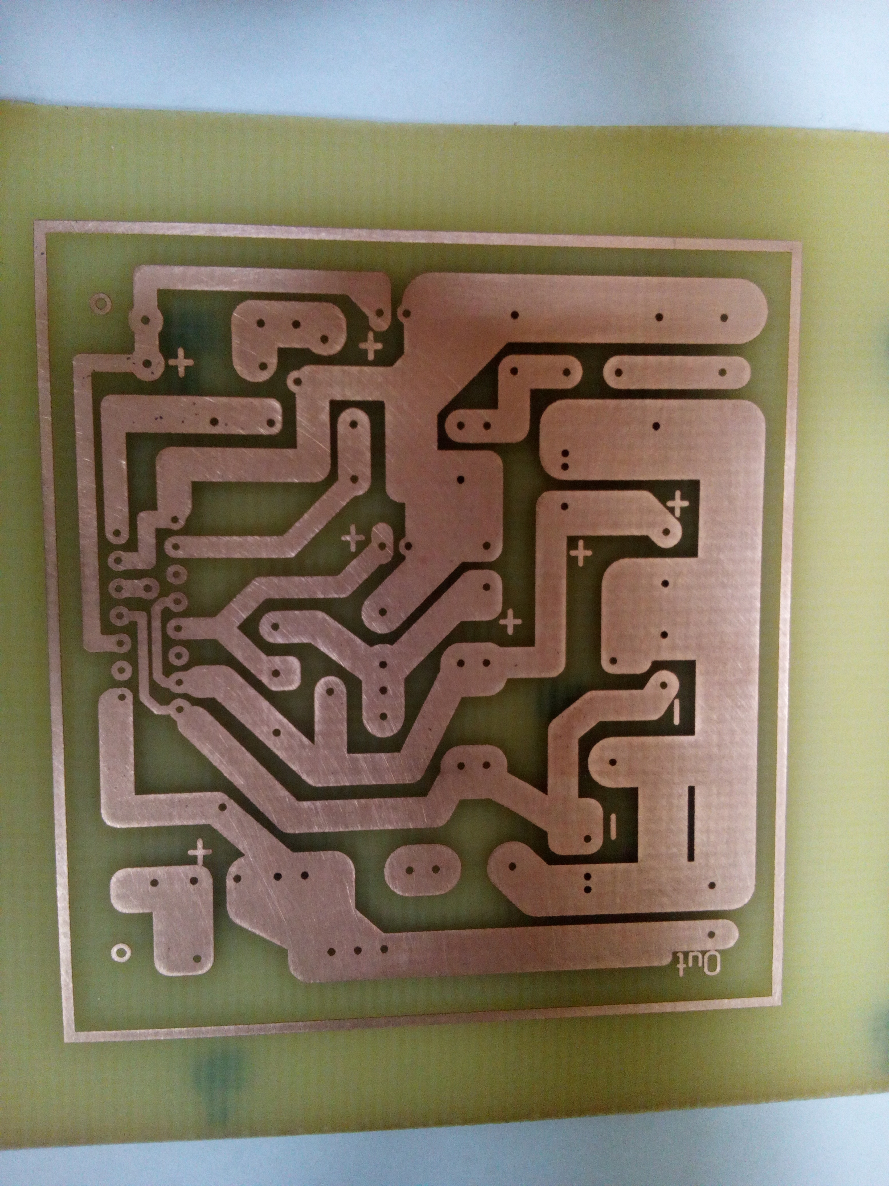

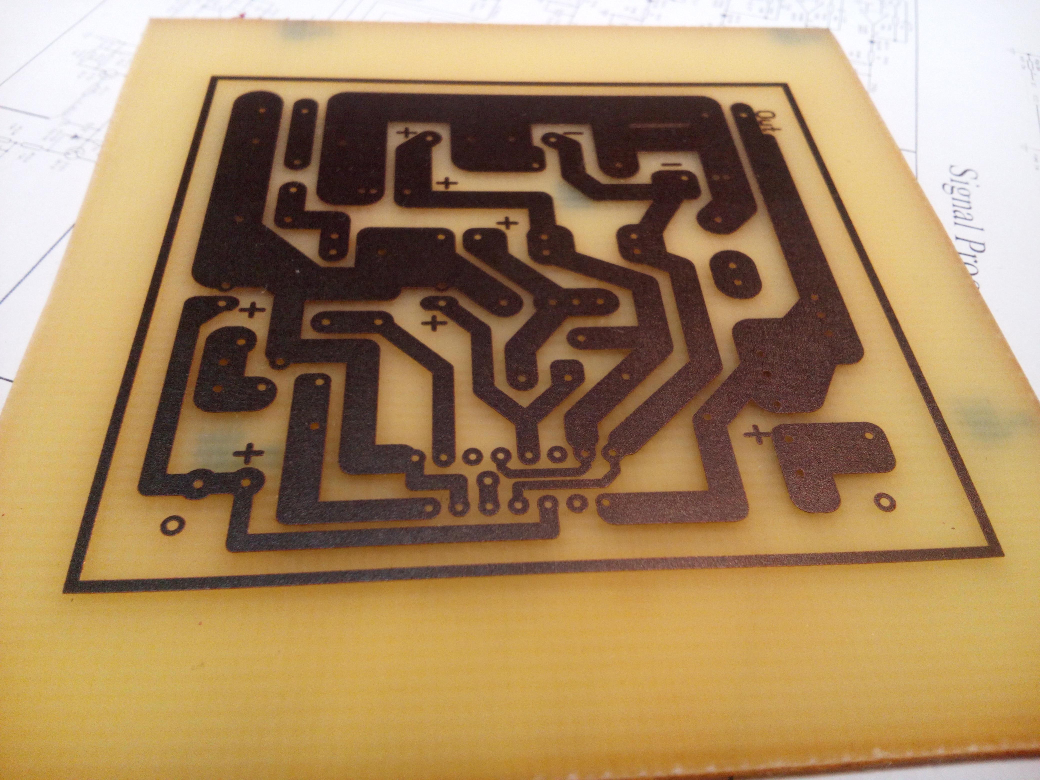

    Плата разведена в Sprint Layout(найдена в сети для образца), предпечатная обработка сделана в Corel.
    Прямая печать очень порадовала, ЛУТ отдыхает.

    Можно поподробнее о технологии - применяемые материалы и оборудование?

    По умолчанию Re: Изготовление плат с помощью УФ-принтера
    anatol0, печать осуществил на сувенирном планшетном принтере Roland-LEF200, плату предварительно ошкурил слегка наждачкой с зерном 1000, на всякий случай обработал поверхность праймером, был как-то опыт при гальванообработке изделий из латуни с печатью- краска в ванной вспучивалась.
    Из спринта вывод делал в формате .plt, его воспринимает корел. Потом в кореле залил полигоны сплошным цветом, и напечатал
    Травил как обычно, в теплом растворе, в хлорном железе.
    PS- краску пришлось снимать тоже шкуркой- смывка не взяла с ходу
