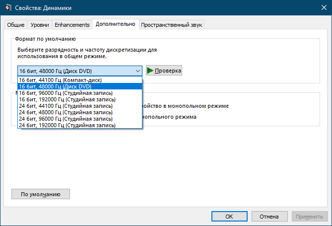

    Вопрос к тем, у кого мультибитные цапы подключены через болеро нос. Винда болеро нос видит как аманеро и соответственно думает, что все форматы от аманеро доступны. Но по факту, без апсэмлирования, в приемлемом качестве пойдут ну скажем 192/24. А стандартные виндовые звуки, звуки из игрушек/ютуба, я вообще не знаю в каком формате все по стандарту идет в аманеро, но явно не в хайрезе, скорее всего 48/16. И без цф в цапе как будут эти звуки воспроизводится цапом, скорее всего очень плохо. У меня цап к компу подключен для всего, не только для музыки, большая звуковушка по сути и если я переделаю вход с чистого аманеро+см5847 на болеро нос (5847 удалю) как будут звучать системные звуки?

    А что, системные звуки высоченного качества нужны? Нормально они звучат и без передискретизации. Хотя у меня их нет, все отключены - не понимаю я эту балалайку виндовую.
    Очень сомневаюсь. Особого качества конечно не надо, но было бы хорошо как нибудь отключить лоу рез форматы в системе.

    По умолчанию Re: Bolero V3
    Так использовать виндовый ресемплер, указать 192к(х4), раз уж не хотите nos. Музыку все равно с какого либо плеера слушаете, вывод в обход виндовс- микшера. Так разве нельзя?
    Виндовый ресемплер правда фиговенький, но для радио или тем более системных звуков-норм. Или я не понял суть вопроса?
    NOS хочу, но не для всех форматов, для 44,1(48)/16 не хочу.
    Виндовый ресемплер надо как-то включать всегда, т.е. этот ресемплер должен работать для всех системных звуков. Как это сделать? Для музыки я аплеером пользуюсь, в нем встроена поддержка сокса и плеер обходит системный микшер, так что виндовый ресемплер не будет помехой.
    Так зачем его всегда включать? Один раз только. Все системные звуки и потоковое аудио(если не через плеер гнать) будут с 4х передискретизацией.

    Вы сейчас про музыку? Если через плеер слушаете, там же и будет ресемплить сокс. Тут я не понял в чем проблема

    С музыкой проблем нет, где нужно ресемплю, где не надо нет. Как виндовый на постоянку включить?

    Просто в свойствах микшера(как то там: свойства/динамики/доплнительно) указать частоту 192к, и система все будет к ней ресемплить. У меня вин7 если что.
    Ресемплер там говеный(обваливает все после 15кГц). Майкрософт было выпустили патч для исправления, но сейчас он не доступен.

    Свин 10 лтсц. Кажется нашел, это?

    Да, это оно)
    ---------- Сообщение добавлено 09:59 ---------- Предыдущее сообщение было 09:55 ----------

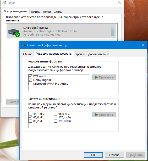

    Только я не знаю как у вас система видит болеро. Наверно не "динамики", а как то еще. "динамики" для примера было.

    Примерно так-же, вопрос снят, спасибо за помощь!
