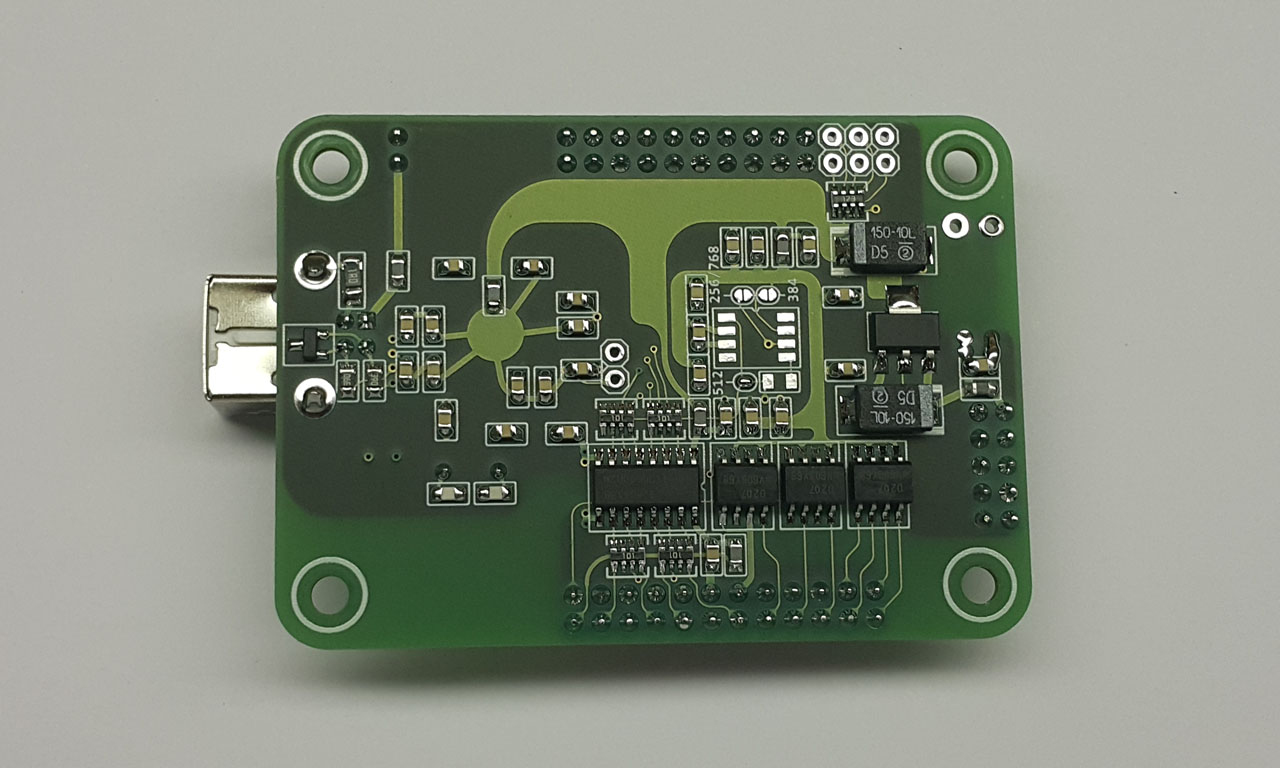

    USB аудиоинтерфейс Bolero V3. Два варианта исполнения (отличаются друг от друга только дополнительным функционалом):
    1. Bolero V3 DUAL MONO - полная совместимость с Bolero V2 PCM only + PCM&DSD с распиновкой i2s по Lynx + дополнительный функционал:
    - возможность блокировки потоков PCM или DSD джамперами;
    - вывод PCM и/или DSD в STEREO режиме. I2S линии BCK, LRCK, SDATA;
    - вывод PCM и/или DSD в DUAL_MONO режиме. I2S линии BCK, LRCK1, SDATA1, LRCK2, SDATA2. Две отдельные линии LRCK1 и LRCK2 обусловлены возможностью подключения к ЦАПам поддерживающим воспроизведение DSD потоков.
    - вывод PCM потоков в форматах I2S, 16RJ, 24RJ, LJ;
    - четыре варианта конфигурации выходных сигналов управления ЦФ/ЦАПом: DSD (совместимость с Lynx D78 и подобными), SM5847(192Fs), SM5847(256Fs), AD1853;
    - гальваническая развязка I2S Si8661 (одна линия на вход, пять линий на выход) с ёмкостью барьера 2пФ, гальваническая развязка сигналов управления ILD207T.
    - в режиме DUAL_MONO одновременная выдача данных левого и правого канала (а также их инверсных копий в пределах одного кадра) без задержек друг относительно друга.
    2. Bolero V3 NOS DAC - полная совместимость с Bolero V2 PCM only + PCM&DSD с распиновкой i2s по Lynx + дополнительный функционал:
    - инверсия сигнала RESET джампером;
    а также:
    в режиме PCM/DSD:
    - возможность блокировки DSD потоков;
    в режиме NOS:
    - Подключение к ЦАПам AD1865/62, PCM1704/02, PCM63, TDA1541/A(в режиме simultaneous) и подобных без цифровых фильтров в режиме NOS.
    - 16/18/20/24 bit PCM output;
    - HALF/FULL BITCLOCK MODE;
    - STOP/Continuous BITCLOCK MODE;
    - Two’s complement/Offset binary data output;
    - в режиме NOS одновременная выдача данных левого и правого канала без задержек друг относительно друга.

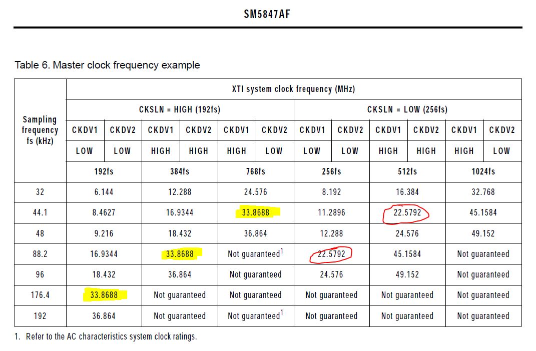

    По умолчанию Re: Bolero V3
    Bolero V3 PCM&DSD DAC - полная совместимость с Bolero V2 PCM only
    - четыре варианта конфигурации выходных сигналов управления ЦФ/ЦАПом:SM5847(128Fs), SM5847(256Fs)
    Алексей, полной совместимости я не наблюдаю. Bolero V2 PCM only поддерживал конфиги SM5847(768Fs), SM5847(384Fs), а здесь этого нет. Для меня, например, это неприемлемо.
    Вариант №2 в описании для 5847 = таковому в Bolero V2 PCM only без изменений, а Вариант №3 добавлен для кратных 256Fs.
    На картинке выделенное жёлтым было в PCM only и перенесено в V3 (вариант №2). Обведённое красным добавлено как вариант №3.
    Так это 192fs, а у тебя написано
    SM5847(128Fs)
    Конечно, тут запутаешься.
    Исправил в первом посте.
    В описании вроде верно:
    Вариант 2 - ЦФ SM5847 -> CKSLN = HIGH (192fs), MUX0 = CKDV2, MUX1 = CKDV1;
    Вариант 3 - ЦФ SM5847 -> CKSLN = LOW (256fs), MUX0 = CKDV2, MUX1 = CKDV1;

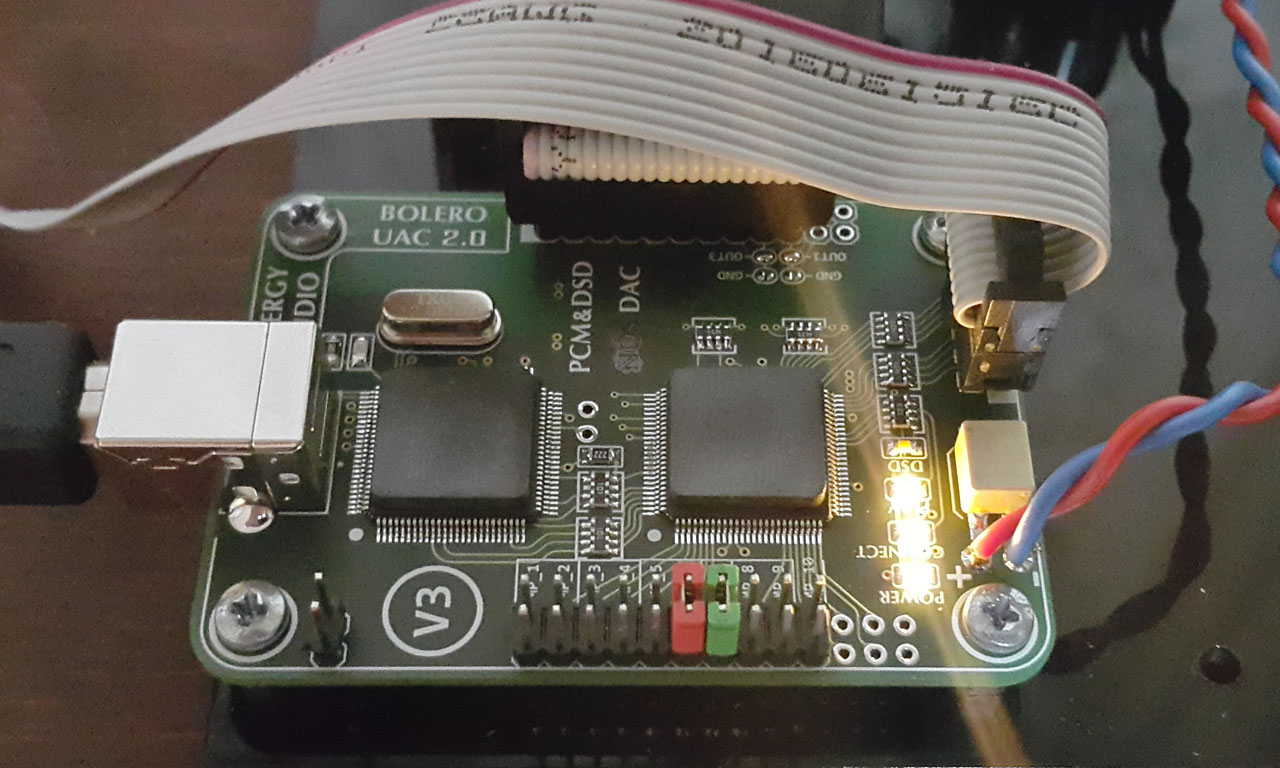

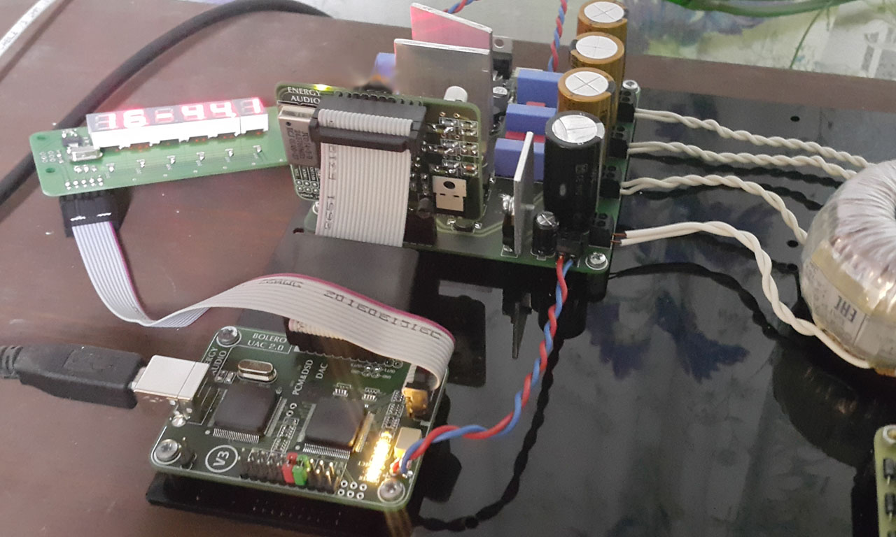

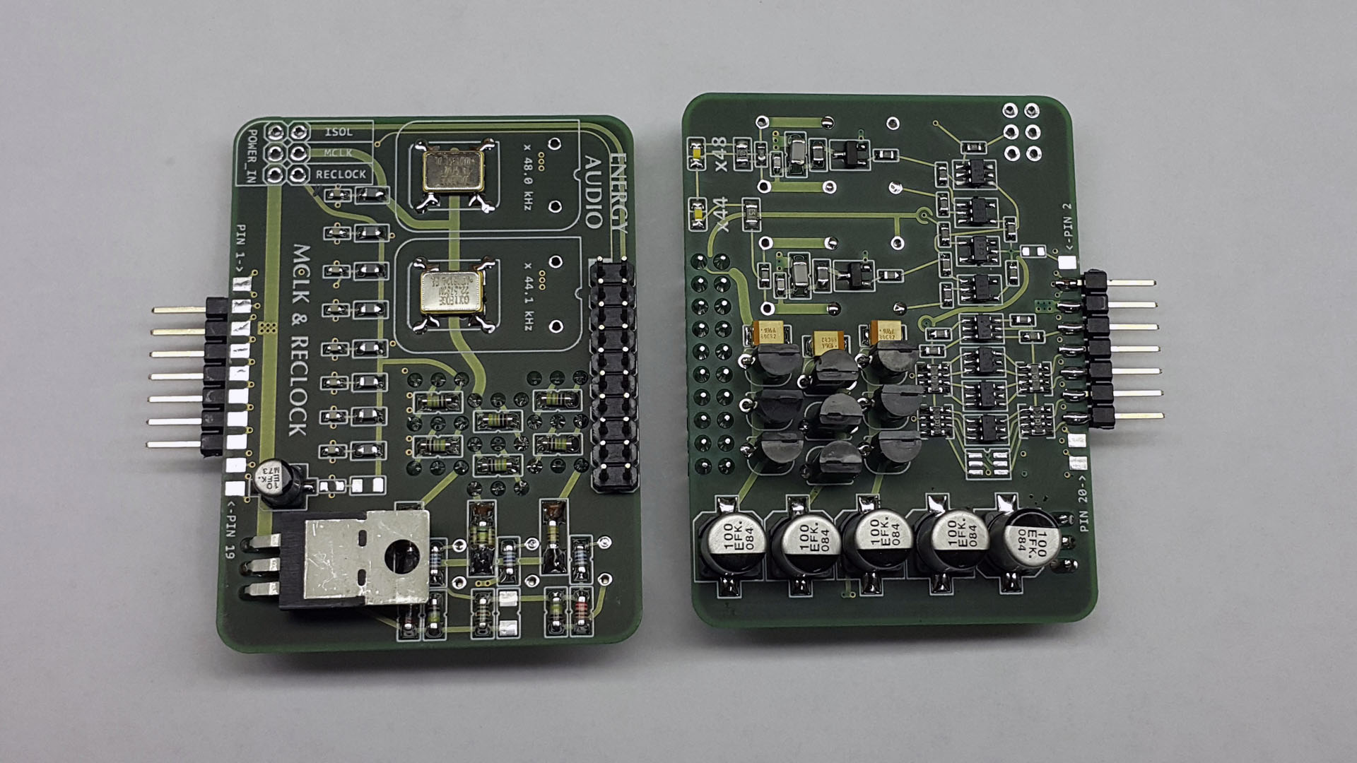

    Итак. Отладка девайса Bolero V3 PCM&DSD DAC подходит к завершению.
    На фотографиях - сам болеро в3, плата мастерклоков с реклоком и DACore V2 (на двух UDA1334 в дифференциальном включении).
    На след. неделе поправлю описание и начну сборку...

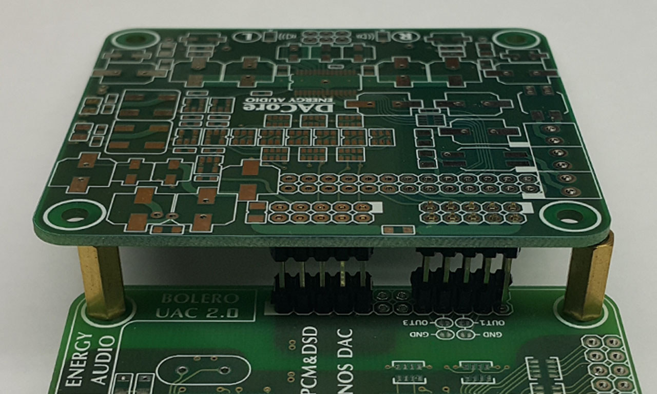

    К сожалению просто переставить Bolero V3 на V2 в DACore с соединением без шлейфа не получится - нужно будет выпаивать из платы DACore разъёмы PBD10 и соединять болеро с дакором напрямую проводами, т.к. не получилось разместить разъём для полной совместимости с V2...
