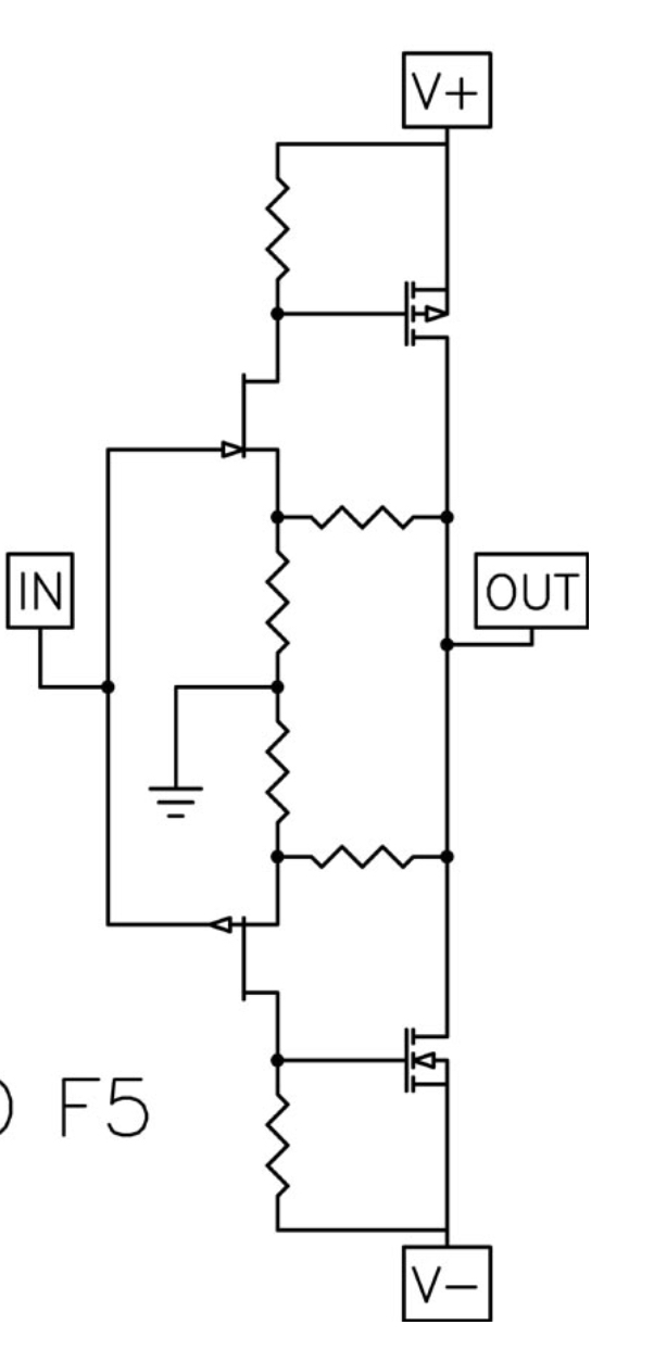

    тема о ВК и о согласовании его входного импеданса с выходным импедансом УНа.
    Выходной импеданс УН нужно делать оптимальным.
    Например, в книге Селфа подробно рассматривается вопрос искажений, вызванных нагрузкой каскада усилителя напряжения ("искажения 4-го типа").
    Там написано и про выходное сопротивление VAS каскада, и про его буферизацию, и про локальную ООС в УН.
    Другой вопрос, важный, связанный с возможной неустойчивостью работы ВК-"тройки". У Селфа есть лишь предупреждение о возможной неустойчивой работе такого повторителя.
    Но этот вопрос был решен на первых нескольких страницах этого топика. За что коллегам респект.
    В итоге, разработчик должен сформировать выходной импеданс УН: на высоких частотах (1..20 МГц) для обеспечения устойчивой работы ВК, а в звуковом диапазоне - для минимизации искажений, обусловленных характером нагрузки УН.
    И здесь есть три инструмента формирования нужного импеданса: буферизация УН, комплексная нагрузка высокоомного выхода УН и введение локальной частотнозависимой обратной связи (не обязательно отрицательной). Они могут быть использованы в комбинации.
    Последний раз редактировалось bukvarev; 12.08.2019 в 12:25.

    Ну, положим, у каждого разработчика своё понятие оптимальности выходного импеданса УН, равно как и других характеристик, и опять получится - Лебедь, Рак и Щука ..... Тем-более, а кто может дать абсолютную гарантию что именно это оптимально, а не что-то другое .....?
    А это - совсем не простой вопрос.
    С технической стороны признанным критерием оптимальности считается уменьшение нелинейных искажений. Заданный уровень НИ можно достигнуть несколькими способами. Например, один разработчик выберет высокоомный УН с тройкой, и охватит усь глубокой ОООС, другой сделает композит с местной ООС в УН, и.т.д.
    Тогда, при прочих равных по НИ, появляется возможность дополнительной оптимизации. Например, по количеству компонентов, тепловыделению, и.т.д.
    С практической стороны, эти решения ограничиваются возможностями элементной базы и реализацией.
    Но есть еще и "эксплуатационная" сторона вопроса. Ведь усилитель проектируется как часть системы воспроизведения музыкальной программы.
    Поэтому, пока нет более совершенных технических критериев, приходится пользоваться субъективными. И здесь оптимальным решением будет то, которое нравится большинству слушателей.
    Иными словами, решает слушатель
